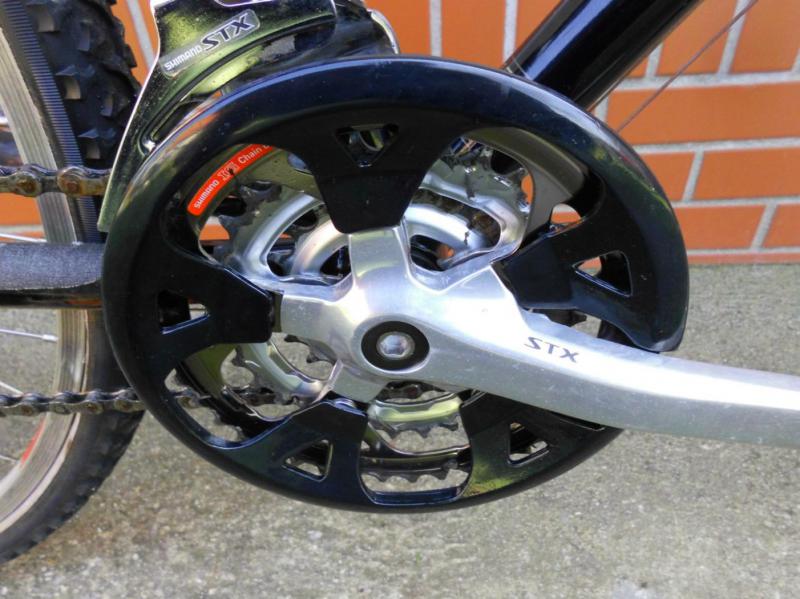

Pierwszy raz taką widzę. Jest to gdzieś osiągalne ?

Co do osłony na korbę - to na zdjęciu to jest tzw osłona uniwersalna, jednorazowa (wtykasz ją klinami w śruby, przy chęci rozkręcenia korby inserty do śrub pękają i osłona do kosza)
STX i inne korby miał dedykowaną osłonę, była ona jednak montowana do największej koronki (koronka miała dodatkowe gwintowane otwory na obwodzie)

Nie mam otworów do oryginalnej.
Chodzi o to, żeby osłonę łatwo zamontować i zdemontować w razie potrzeby.
a nie lepiej podwinąć nogawkę?? jeszcze jak masz korbę w takim ładnym stanie aż szkoda ją zasłaniać...
no to takie uniwersalne jak pisałem na nic Ci się nie zdadząDezent pisze:Chodzi o to, żeby osłonę łatwo zamontować i zdemontować w razie potrzeby.
osłonkę też mam, ale koronka z otworami wyszła z korbą STXa...
Ew rozważ rock-ringa i długie śruby od młynka XT M730
