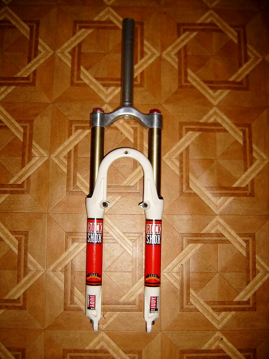

Ale dziękuję za odpowiedzi. Nie chcąc zakładać nowego tematu mam jeszcze pytanko, zakupiłem na tablica.pl dosłownie za 35zł z wysyłką takiego oto RS judy XC. Na 63mm skoku mi to ewidentnie nie wygląda, na long travel 80mm??? też za duży się wydaję. Może to jakis mało popularny model? Czy po prostu wytwór czyjeś inwencji twórczej?
To wygląda na składaka z dwóch modeli. Dół jak widać XC97, a góra prawdopodobnie Judy 100 1999 (charakterystyczne korki).
Ja bym się z takim skokiem trochę bał jeździć - bo dolne golenie są z pierwszej serii gdzie podkowa była w jednym kawałku z goleniami. Potrafiło to strzelić przy skoku 63mm, o 100mm nie wspominając. Dlatego w późniejszych wersjach Judy ma podwyższone dolne golenie - i z takimi właśnie oryginalnie występowała Judy 100:
