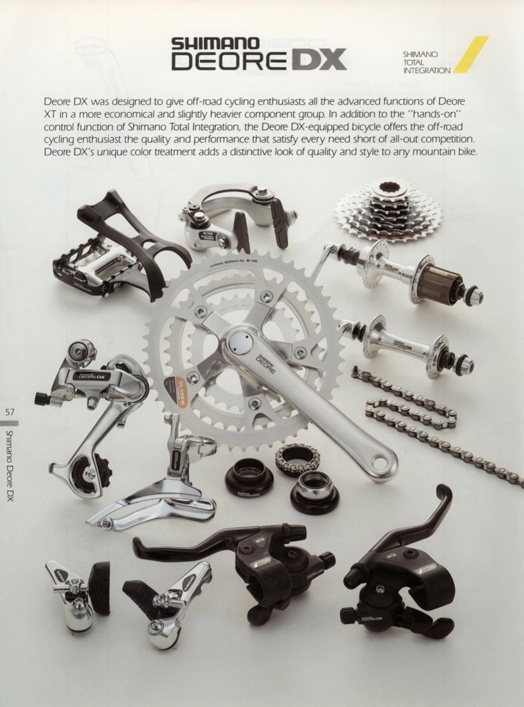

jesli jest z 91-93, to dx bedzie rownie dobrze pasowal jak i czarny lx, na duzych blatach, ale chyba jednak szybciej dx-a sie skompletuje , a w za;aczniku masz kompletna grupe z 91-ego roku

w katalogu na 91 rok jak widac stala na xt m730/5 w czarnej kolorystyce, wiec moze by go na xt ponownie?? a jak nie to dx-a szukaj ale tez czarnego, bedzie lux
