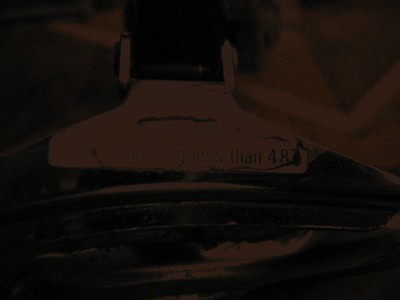

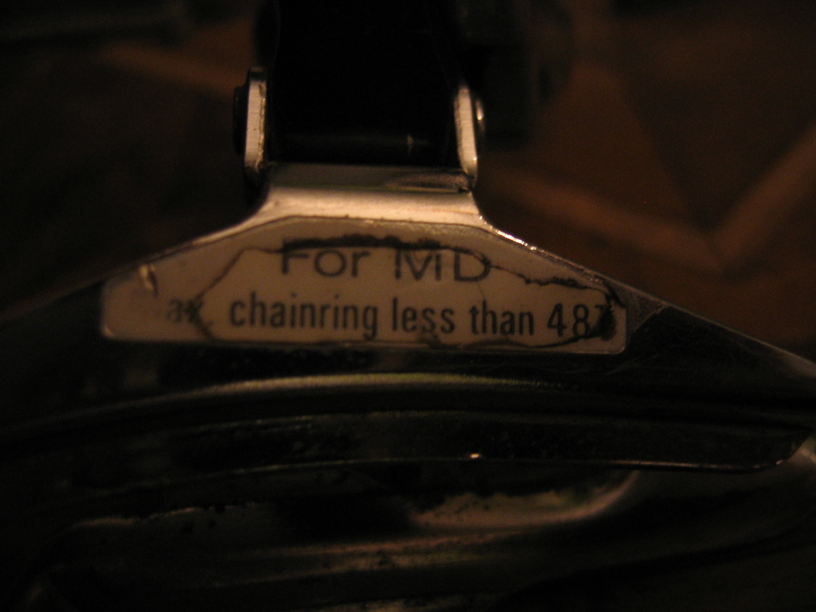

Przednia przerzutka SRa micro obsługuje max 48T (foto niżej, kiepskie ale widać) więc tym się nie przejmuj (gdybyś szedł w standard)
