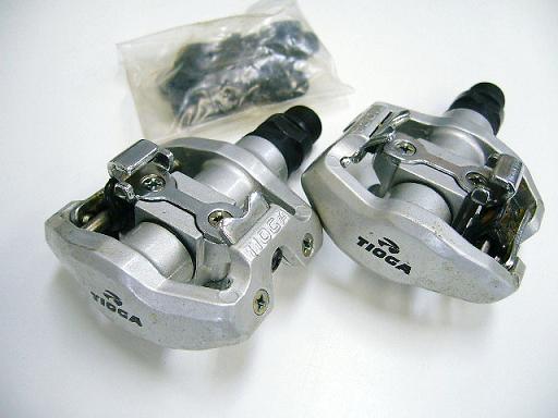

Czy ktoś z was wie kto robił dla Tiogi pedały, ew jakie bloki będą pasować?
Kształt bloków jest podobny do Shimano, tyle że Shimano są dłuższe i nie pasują.....

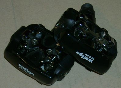

Wellgo tak jak pisałem robiło dwa rodzaje bloków - WPD98A i WPD94A (przepraszam za pomyłkę - znów mnie pamięć do numerków zawiodła). WPD94A były znacznie szersze w tylnej swojej części i możliwe, że krótsze. Pedały miały trochę inny system zatrzasku i szerszą blaszkę wtrzaskową. Ale powiem szczerze, że nie jestem pewien, czy te 94A będą tu pasowały, bo blaszka wtrzaskowa nie wygląda mi na szerszą niż pod bloki WPD98A.
Powinienem mieć WPD94A gdzieś w domu u rodziców - mocno zużyte, ale będziesz wiedział, czy pasują - wyślę Ci w przyszłym tygodniu, bo mi są niepotrzebne. Nowe bardzo ciężko będzie zdobyć, bo to stary i krótko stosowany system. Poniżej zdjęcie pedałów do tych bloków.
A jeśli nie WPD94A, to już nie wiem - VP miały standardowe bloki z tego co pamiętam. Xerama za to zupełnie inny system zatrzaskowy.
