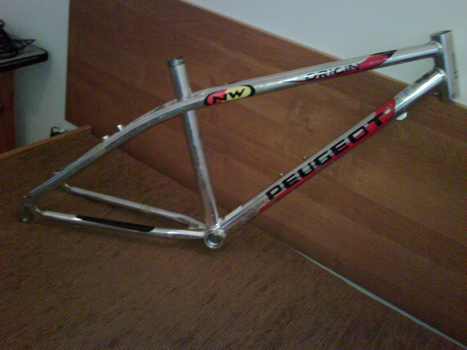

potrzebuje wszelkiech mozliwych danych i informacji na temat ramy zamieszczonej w tym poscie, nie znalazlem tego modelu w zadnym katalogu, wykonana z alu , specyficzna konstrukcja ,przypominajaca corrateca bow, ale nieco imo lepiej przemyslana, stosunkowo lekka 1700g, wyglada na jakas speszyl edyszyn, ale wiecej nie mam pojecia, moze ktos wie cos wiecej, teoretycznie origin, to srednia klasa, ale ta rama jest w pewnym sensie wyjatkowa, osprzet i inne mniej wazne, bo poskladam go po swojemu, ale wszelkie informacje mile widziane, najwazniejsze czy sztyca ma byc 30,8 czy 30,9 ? ktory to rok, bo na ramie poza numerem seryjnym nie ma oznaczej, a komponenty ktore wraz z rama byly sa rozstrzelone czasowo, czesc z 93, czesc z 97, a sztyca 2003 ;), jedyna ciakawostke jaka znalazlem na temat tej ramy to fakt ze jest wykonana ze stopu alu 5086 , czyli z domieszka magnezu i tytanu i jeszcze kilku pierwiastkow, ten stop jest uzywany do budowy kadlubow łodzi , ze wzgledu na wysoka wytrzymalosc, a jednoczesnie baaardzo duza odpornosc na korozje, dlatego miedzy innymi rama nie jest lakierowana w zaden sposob tylko wypolerowane alu na lustro :)

Jak to Peugeot to może by go na francuskim osprzecie posadzic? mavici sachsy i tepe:-)
i na takim przeciez jest :), sachs new success (rd zmienie z NS na plasme, bo czarna bedzie lepiej odbijac od alu srebrnego), full, obrecze mavic, plan jest wlasnie made in france, planuje kiere, mostek i sztyce ringle (jak znajde) stery mavic (jak znajde) ale widel i kanapa zostanie jednak wloska, bo co mozna wsadzic francuskiego?? nic poza look, a skad to wziasc ;) , siodelko bedzie coprawda selle italia , ale ma nadruki look, dla nich robione, ale chwile zejdzie zanim skoncze, bo jak zawsze najtrudniej zdobyc najdrobniejsze czesci

mowiac szczerze geo tej ramy jest identyczna jak corratec bow, wiec spokojnie pod 80mm, a adaptery byly oryginalne, widzialem takiego xc500 marcoka z dodanym adapterem w gratisie na allegro, ale wiesz jak jest widziec widzialem , a gdzie to dostac to inny temat, choc do gregorio pewnie napisze, tyle ze pod warunkiem ze ten widel tu zostanie, tak czy inaczej plan jest na made in france, ale wiem ze do konca to nie wypali, ze wzg;ledu wlasnie na brak komonentow tej produkcji, wiec ile sie da z francy bedzie, a reszta tak sie dobierze zeby dobrze bylo ;)

no z ta hierachia modeli zgoda, a co do lepszego stopu to juz niekoniecznie, z katalogow wynika ze materialy te same, inny osprzet, analogicznie jak corratec, wszystkie ramy bow cr-mo te same , na roznej klasy osprzecie, a 1700gram, rama z 97 roku calkiem niezle , ten byl fabrycznie na stx/alivio wlasnie, zreszta z korba alivio ta rame kupilem, tyle ze juz co do konkretnego "dziwacznego-corratecowego) modelu zadnych danych nigdzie, wlasciwie te dane to tak bardziej z ciekawosci, bo i tak nie bedzie skladany katalogowo, geometria identyczna z corratec bow, rura podsiodlowa 2cm krotsza, co by odpowiadalo 16 calom, ale przy tej konstrukcji to tak naprawde jak u bowa rozmiar 2/3 czyli 17/18 cali, roznica w ksztalcie w porownaniu z bowem jest taka ze inaczej podparta jest rura podsiodlowa, i "garb" jest wiekszy w tylnym widelcu, a rury gorne sa jakby bardziej plaskie ...pozatym ramy sa identyczne, te same katy, te same wymiary, opory pancerzy sa nitowane do ramy, fajnie wszystko pospawane, sprawia wrazenie naprawde mocnej i solidnej konstrukcji, zloze , pojezdze , zobacze ktory lepiej jezdzi corratec czy peugeot, material szlachetniejszy w pugolocie ;), a gwarancja na rame 25 lat robi wrazenie , jeszcze kilka late jej zostalo ;)
dobra znalazlem specyfikacje , w katalogu na rok 97, jest to pomijajac oczywiscie team lin-y , robione w odrebnym dziale marki , 3-ci od gory model, a 1-szy z alu, po kolei energy 500 ( EN500P na deore XT), energy 400 (EN400P na deore LX), (oba na rurach cr-mo columbus pulse) i jedyny z serii origin wykonany z alu 5086,ten moj czyli origin alu kod fabryczny ORALP , a seria origin miala 7 modeli z czego 2 specjalne wersje dla pan ladies , osprzet stx rc/alivio opony michelin wildgripper , reszty nie podaja
