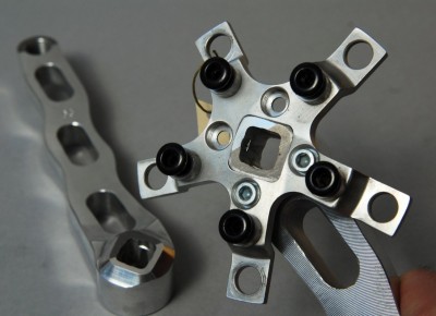

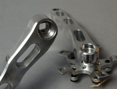

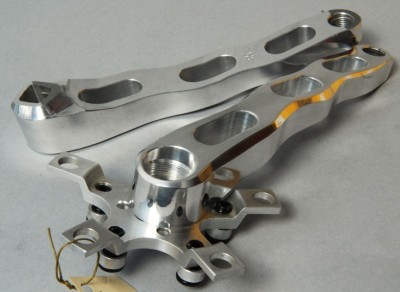

Swego czasu, a był to rok bodaj 1997 lub 1998, w bikeboardzie pojawiła się fotka korby: RooX Flinstone edition. Przyznam, że trochę się nią podjarałem ale nigdzie nie mogłem znaleźć jakiejkolwiek wzmianki na jej temat. Aż do dziś, kiedy szukając tytanowych, a jakże, korb, przypadkiem natrafiłem na owego RooX-a opisanego jako limited edition. Wygląda jak NOS, ew. raz założony do roweru i nie jeżdżony. Ramiona do dzisiaj cholernie mi się podobają.
I tu mam do Was kilka pytań, bo moje doświadczenia z ramionami na kwadrat ograniczają się do stalowo-plastikowej korby o wiele mówiącej nazwie Dotek, na której jeździłem za licealnych czasów. A więc po kolei:
-czy ktokolwiek w ogóle wie cokolwiek na jej temat? Oficjalna strona RooX milczy mimo dokładnego przejrzenia archiwum
-rozumiem, że pająk jest przystosowany do 2, a nie 3 zębatek i można go odkręcić?
-jak wygląda trwałość kwadratu w alu ramionach zakładając, że co jakiś czas jednak trzeba je zdjąć?
-jakiekolwiek info n/t sztywności (choćby o pozostałych modelach tej firmy)? Roweru używam do dość poważnego ścigania, czasem zdarza się jakieś pudło i nie chciałbym, żeby jakaś część mi w tym nadto przeszkadzała.
-czy w dobie korb HTII (aktualnie posiadam tuningowanego XTR-a FC-M980), warto bawić się jeszcze w takie "archaizmy" uwzględniając poprzedni myślnik?
Cena tych ramion to równowartość kompletnej FC-M980, a do tego trzeba kupić zębatki, suport...
Z drugiej jednak strony korba wygląda fantastycznie, drugiej takiej chyba się nie znajdzie, a poszukiwania tytanowych NOS-ów, to jak igła w stogu siana. Co o tym myślicie?

pająk jest ten sam co w standardowym RooXie, czyli 3 blaty obskakuje (młynek kręci się tam gdzie są te czarne śrubki tylko nie paiętam czy aby na pewno konieczne są tuleje tam widoczne)

Super, wielkie dzięki Skolioza! Czyli pierwsza zagadka rozwiązana, korba jednak istniała w katalogu 1996 Z pająkiem na 3 zębatki to też dobra wiadomość; pozostaje tylko rozwiać (lub nie) resztę moich wątpliwości
myślę że jeśli zadowolą Cię informacje oparte o standardowego RooXa to na pewno opinie się znajdą niejeden je miał
Ja mogę dodać od siebie jeszcze że pająk jest odkręcany (sądząc po standardzie i zdjęciach Flinstona)

ja w tym roku przesiadlem się z ht2 na race face i znaczącego ubytku sztywności nie odczułem. choć z jednej strony nie jeździłem na xtr a na SLX i zdrugiej nie jestem zawodnikiem. warto zainwestować przy tym w dobry pakiet żeby tam nie tracić na sztywnosci. nie wiem tylko jak będzie z napędem 10biegowum w tej korbie...
o wytrzymałość bym się nie bal. trzeba tylko dbać o to żeby korba była dokrecona Bo w przeciwnym wypafdku się rozbije.
a sam klasyczny pakiet imo jest sporo wytrzymalszy niż ten w ht2...

pająk jest jak w każdym rooxie więc tuleje nie są potrzebne do młynka. jest z tego samego stopu co wszystkie korby tej marki więc i w DH się sprawdziły kwadraty. nie bałbym sie oto akurat. ciekawe jak ze sztywnością, to jest dobre pytanie.

Dzięki chłopaki za konkretne opinie. Najbardziej właśnie obawiam się owego nieszczęsnego kwadratu, bo naczytałem się wiele o jego rozbijaniu a jak wspomniałem wcześniej nigdy nie miałem wysokiej klasy ramion z tym systemem, więc może opowiadam bajki. Do kompletu widziałbym lekki, tytanowy suport (oczywiście ideałem byłby RooX z katalogu Skoliozy; już mi się podoba), do tego tytanowe koronki Carbon-ti, oraz ti śrubki na okrasę. Kurcze, ta korba mi się śniła po nocach, być może raz się żyje.
A fotki "zapożyczyłem" od sprzedawcy

porównując budowę ramion od "zwykłych" rooxów to te wyglądają pancerniej i trochę dziwi mnie waga, że taka niska 425g. jak bedziesz ją miał to obowiązkowo wrzuć na wagę i jakas sesyjka bo to nie sa przelewki z takim cudem.

Kwadraty same z siebie raczej się nie rozbijają - trzeba im w tym pomóc. Albo nie dokręcając korb odpowiednio mocno albo często je demontując dokręcając zbyt mocno.

bac kwadratu nie ma sie co oczywiscie i nic tam sie nie zepsuje, ale jesli chodzi o sztywnosc, przekazanie momentu na korby itd, to nie ma sie co oszukiwac korby sh hollowtech II sa nie do pobicia i tu nawet tak zajefajna i kultowa korba szans nie ma,juz octalink jest o niebo lapszu od nawet najlepszego kwadratu, jesli to na zawody i do wymiatania czasow, to zdecydowanie hollow II, ale lansu co ta korba roox nada to zaden xtr tego nie potrafi :)
