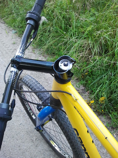

Uśmiercony dziś przeze mnie mostek Cody. Sytuacja zakończyła się szczęśliwie i nie odniosłem obrażeń a wszystko odbyło się na prostej drodze. Od zaru zaznaczę że to nie wina mostka samego w sobie tylko moja bo zepsułem kiedyś gwint od mocowania do rury sterowej po czym rozwierciłem go i dałem tulejkę w jego miejsce. Dziś od wibracji tulejka nie wytrzymała i straciłem sterowność nad pojazdem.

cale szczescie !!!!!!!!kosci26 pisze: wszystko odbyło się na prostej drodze
