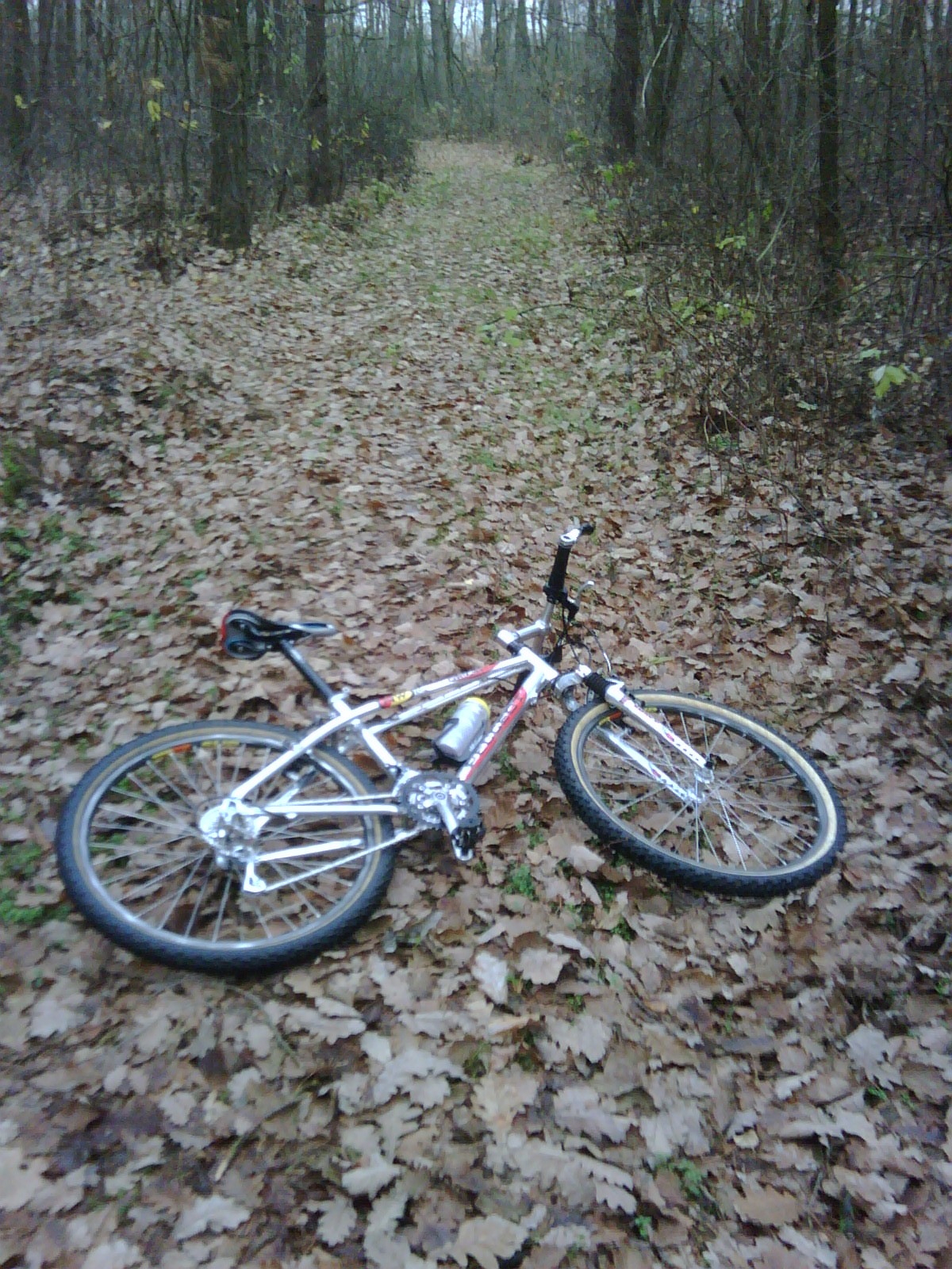

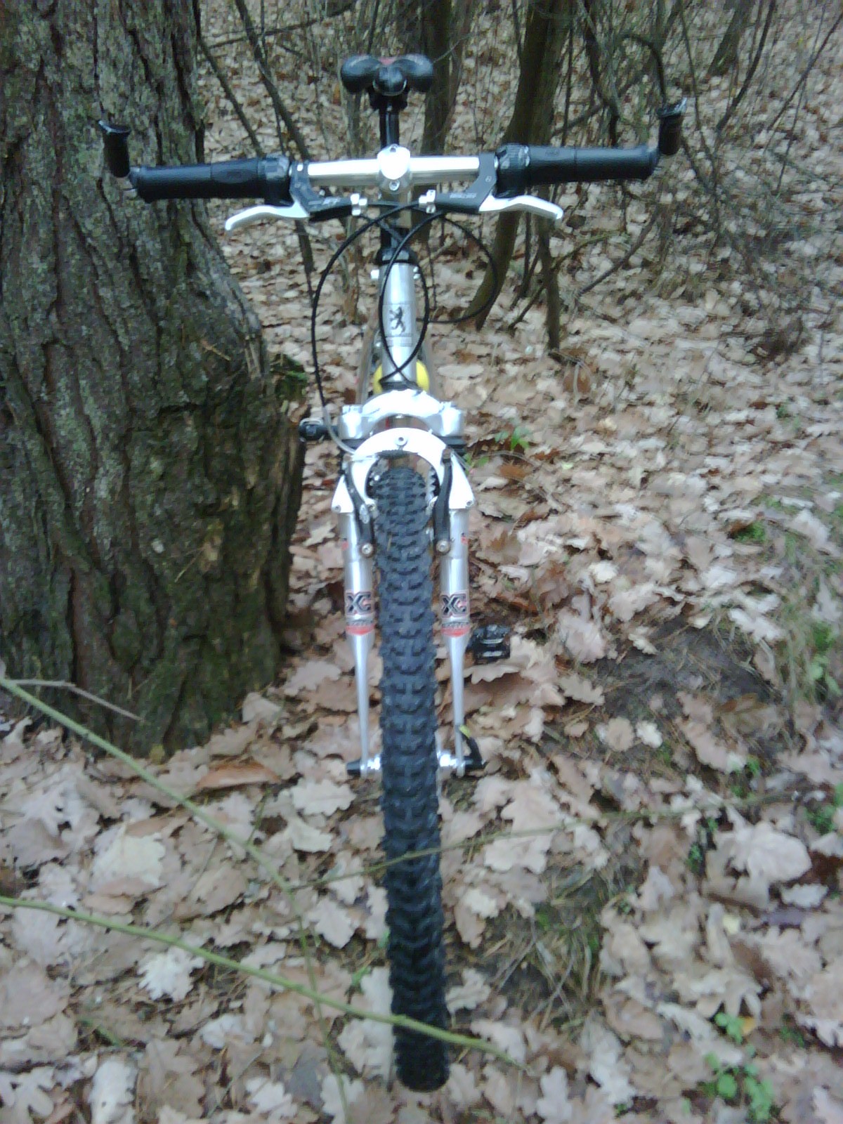

#52

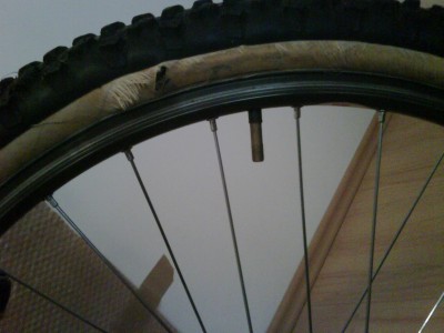

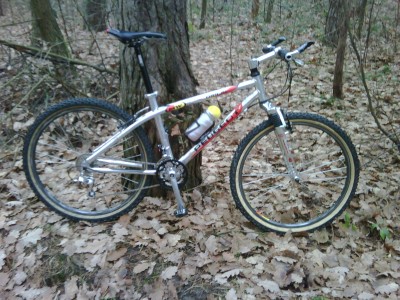

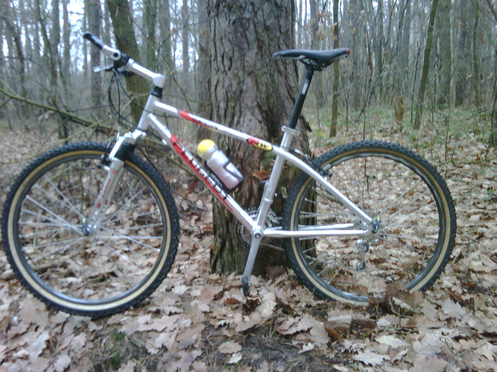

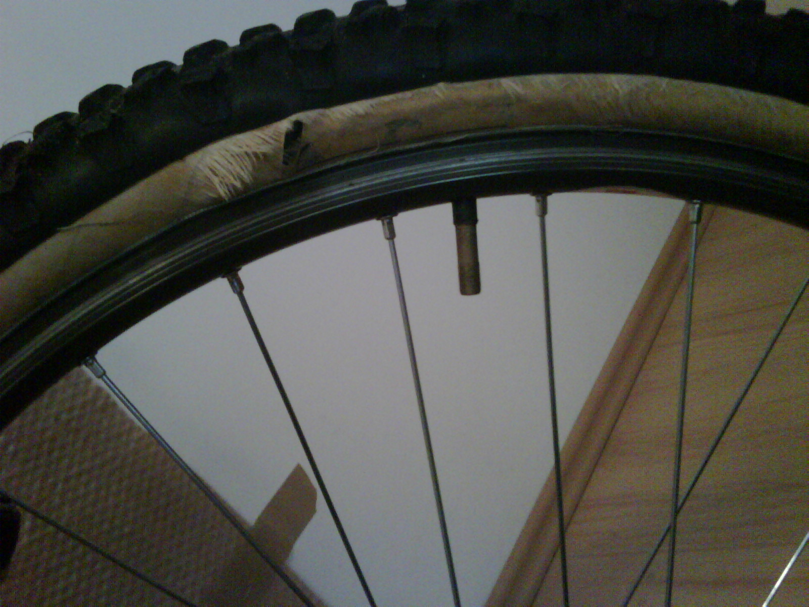

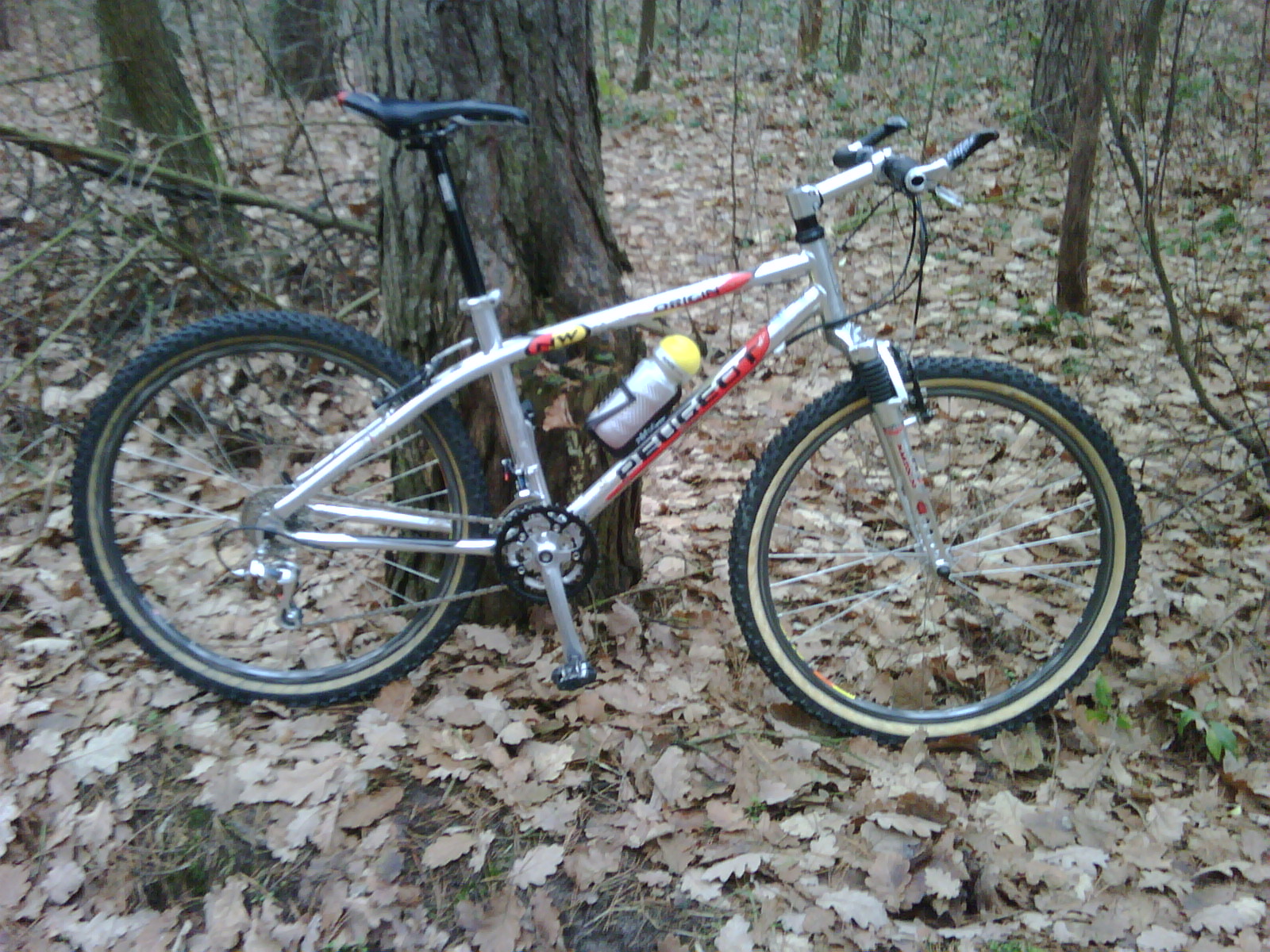

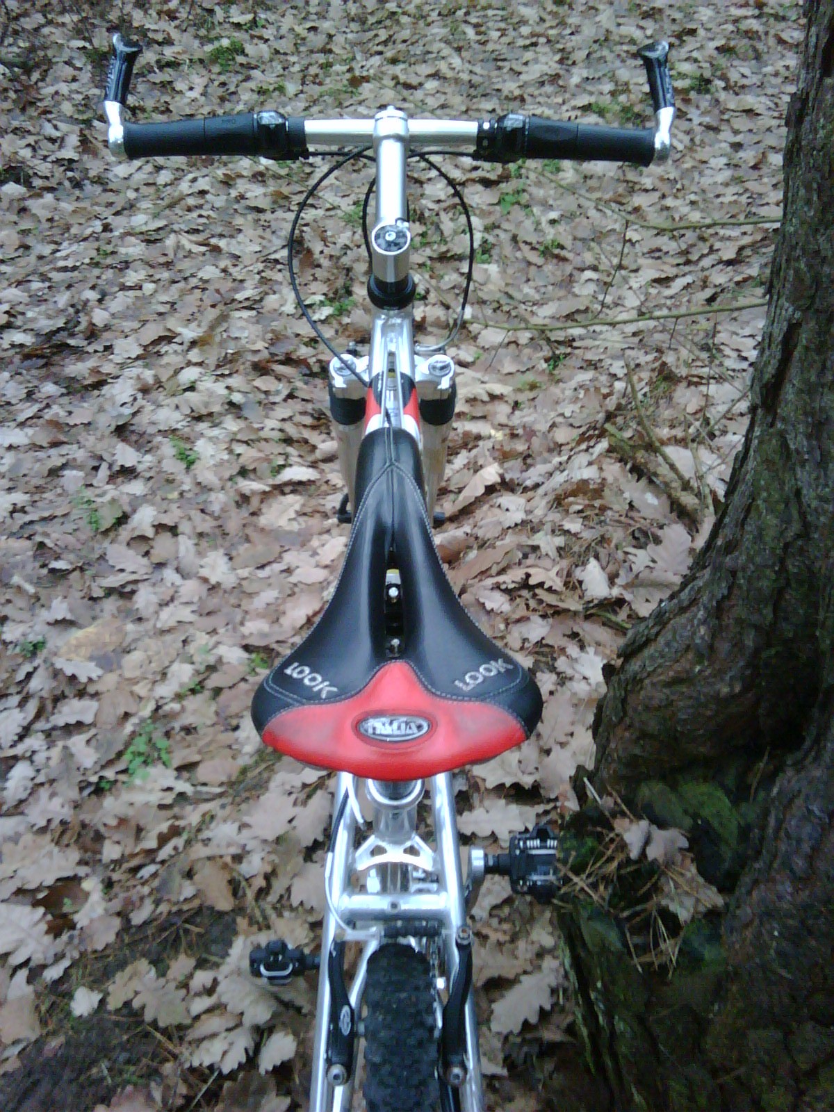

dzis zrobione jazdy testowe peugeota , ponad 50km po lasach itp, no jestem pod wrazeniem pracy widelca, raptem 50mm a dziala o niebo lepiej niz judy z 80mm, rama pieronsko sztywna, jakby nie siodelko z karbonowymi pretami i wkladkami z elastomeru to kregoslup wyszedl by mi spod kasku;), zasadniczo rower skonczony, do jazdy jest juz gotowy, ale napewno beda inne hamulce (nie mam pojecia jeszcze jakie ale pewnie czarne hs33), RD zmienie na plasme, i kierownice, mysle ze pod ta geo ramy jednak lepiej bedzie riser, wiec poszukuje takowego z firmy controltech na 25,4 :), przy okazji przedniej oponie sie peklo,( to irc v-clav zakupione do kuwahary), przednia widocznie juz ze starosci miala dosc;), ale juz zakupilem opony hutchinson wiec takie docelowo tu trafia...
