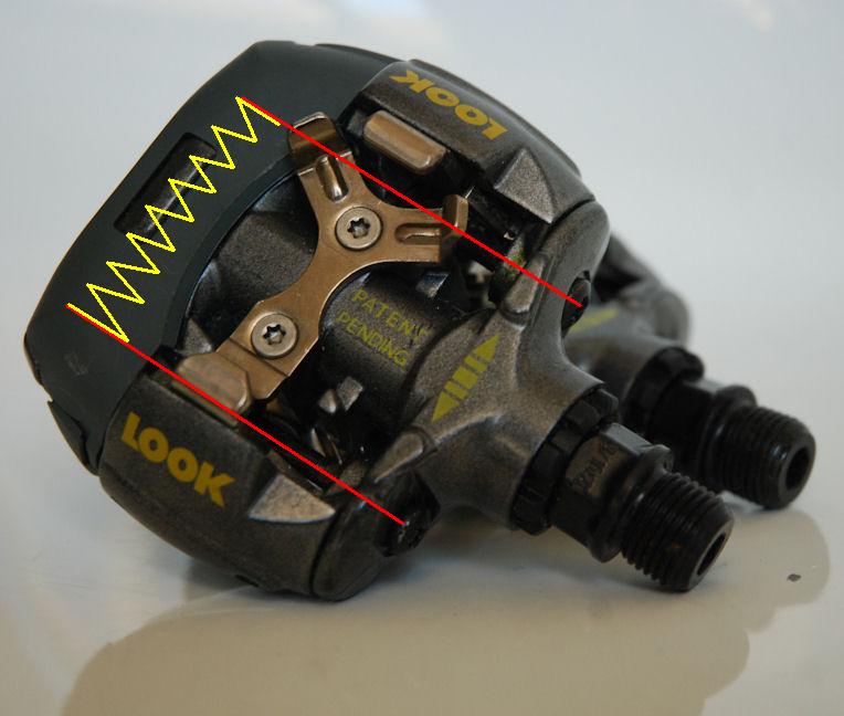

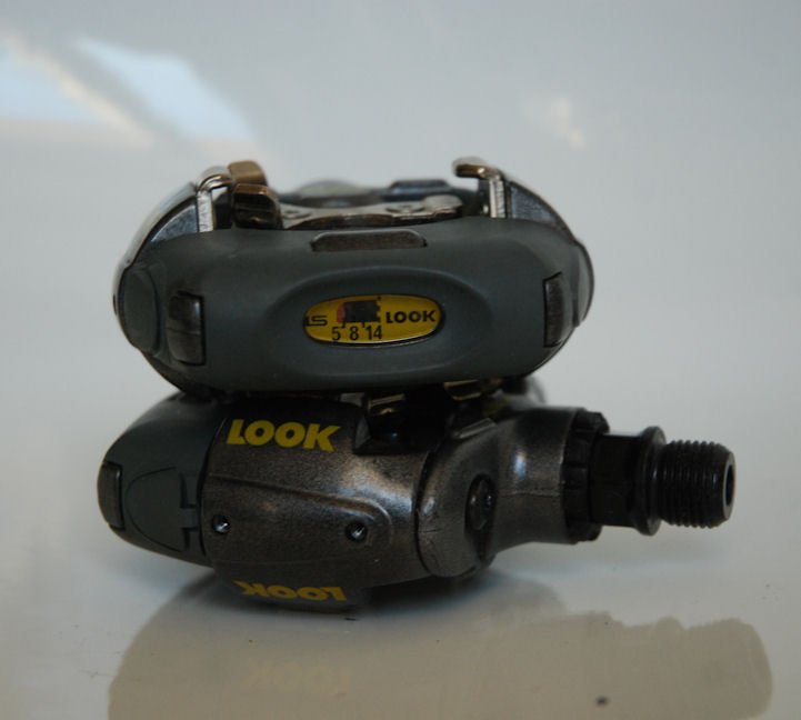

Sama konstrukcja też jest ciekawa. Nie ma odrębnej sprężyny dla każdego mechanizmu - jest tylko jedna sprężyna zwojowa dla obu stron pedałów. Oczywiście napięcie można regulować kluczem 4mm za pomocą śruby znajdującej się pod klapką. I tu następna zaleta pedałów - oczywiście jedna sprężyna oznacza, że mamy jednakowe naprężenie dla obydwu stron - nie trzeba się męczyć z osobnym ustawianiem. Do tego jest jeszcze okienko pokazujące siłę naprężenia sprężyny - żeby można było łatwiej ustawić obydwa pedały. Do tego z tego co pamiętam sprężyna była wymienna.

Zdjęcia ze strony BikePro (czerwone S2R) oraz aukcja allegro (brązowe - model S2S).
