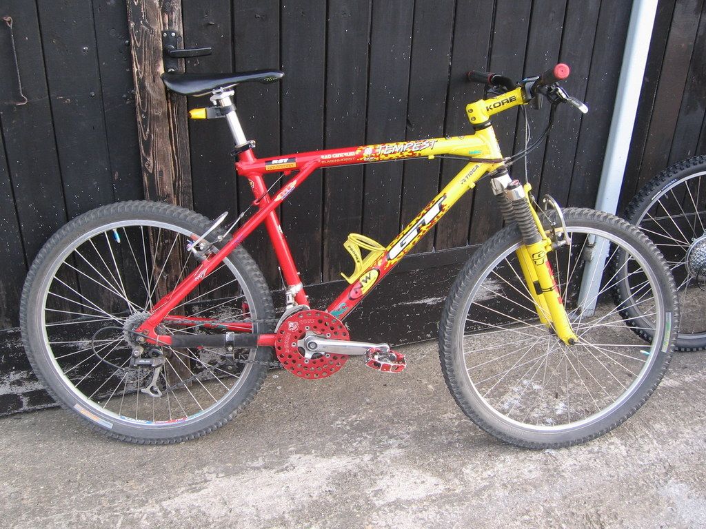

Tak na szybko (nie docelowo, zawsze można sprzedać takiego albo przełożyć do innego roweru) może RST MOZO PRO http://olx.pl/oferta/amortyzator-rst-mo ... 848523ab32 jak gościu zgodzi się za stówkę, a sam się zastanwaim czy ne kupic trzeciego na częsci
Sam mam dwa takie, jednego w GIANT ATX 970 z '97 i kocham ten amortyzator za prostotę serwisu i działanie (trzeba tylko często smarować i jeździć jeździć)

'97 Giant ATX-970
