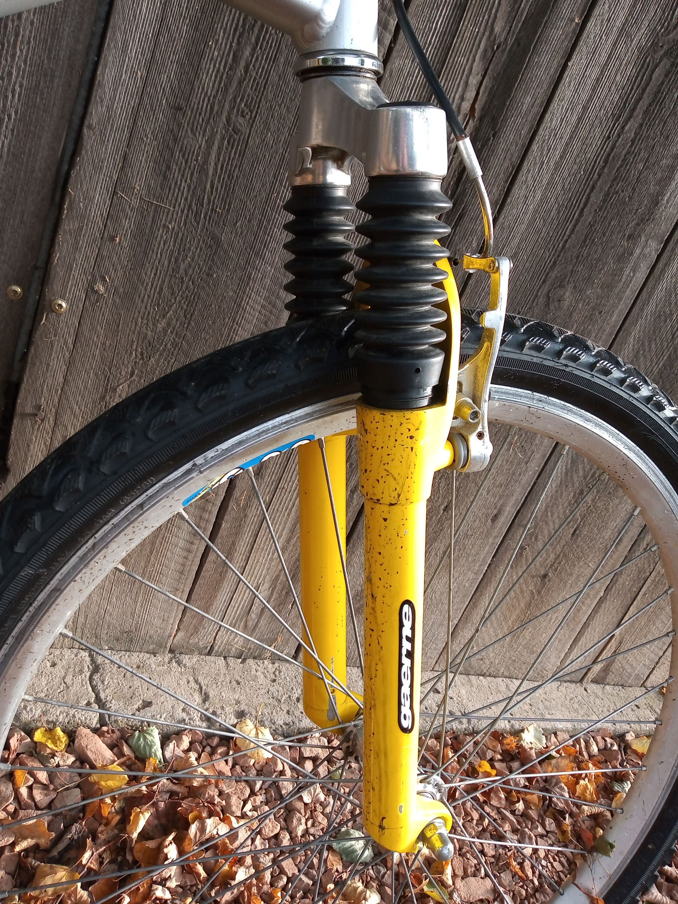

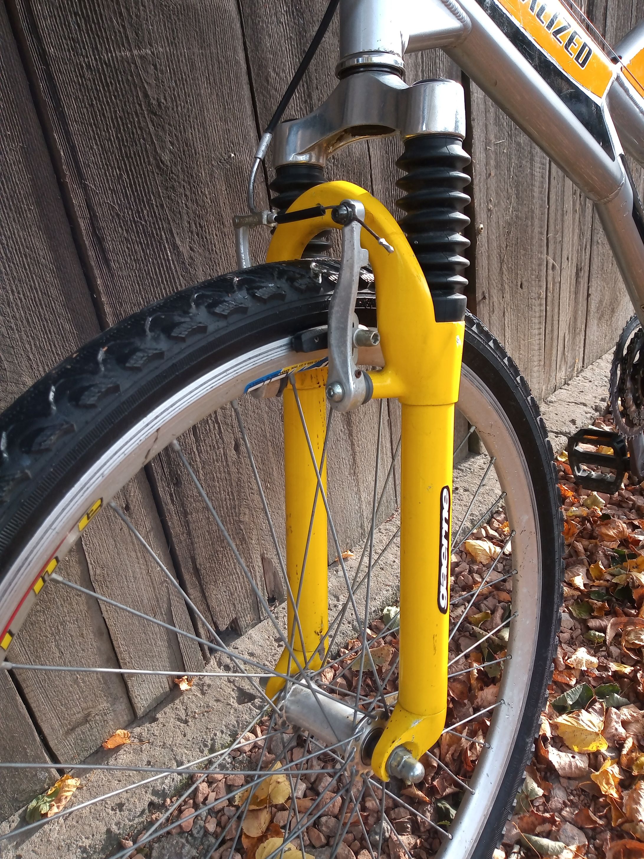

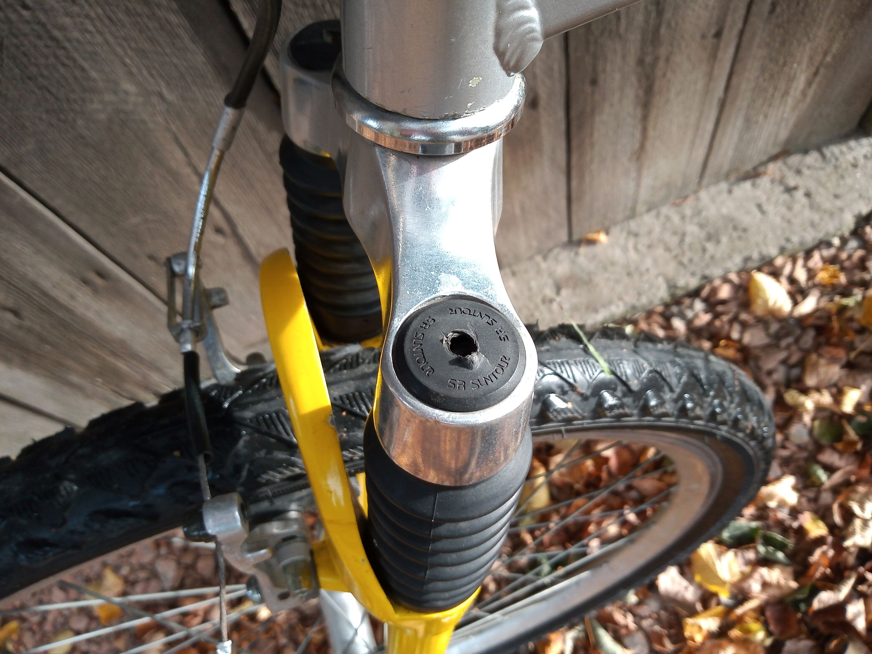

Weryfikacja amortyzatora.
Proszę powiedzcie co to jest? Ma duże luzy, więc interesuje mnie czy takie amortyzatory się naprawia czy wyrzuca.
Re: Weryfikacja amortyzatora.
Tak myślałem. Coś mi się wydaje że oryginalnie był w rowerze jakiś inny. Teraz pytanie co tu włożyć. Nie mam własnych preferencji ponieważ nie mam doświadczenia. Chciałbym żeby nie było żadnych luzów i żeby było coś w niskim budżecie. Jak dla mnie nie musi być retro, chyba że jest coś co można rozsądnie kupić i są do tego części. Przeglądając zdjęcia zauważyłem że często był czerwony Manitou, ale nie wiem czy tak było oryginalnie i czy szukanie takiego ma sens.
