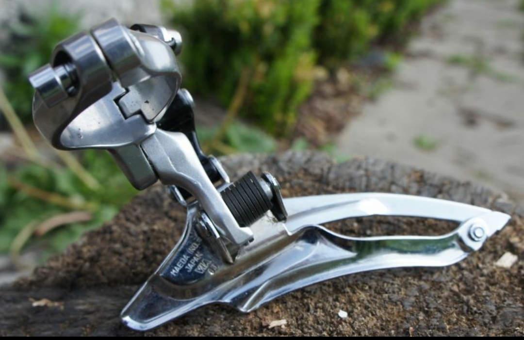

Miałem tych przerzutek Suntoura cały wagon. Niektóre miały taki haczyk (w XC pro akurat nie widziałem, ani w comp - raczej w niższych modelach). Do tego w zestawie jest taka opcjonalna baryłka, do której bezpośrednio można założyć pancerz. Teoretycznie można tym odwrócić ciąg prowadząc z góry bardzo długi pancerz, wywinięty w obrębie osi suportowej i przytwierdzony do podsiodłówki np. trytytkami.

Tak To jest Top Pull - jedyny Suntour z górnym ciągiem - pozagrupowy
W kwestii baryłki / haczyka - nie rozumiem idei opierania pancerza o przerzutke jeśli w ramie jest opór.
Chyba, że to służyło do mocowania linki przy systemie jaki kiedyś stosował Trek - baryłka z oporem w miejsce mocowania linki a do tego uchwytu zakręcona na stałe linka. Ale to ma sens jedynie dla przerzutki z dolnym ciągiem, a tu mamy górny

Tak, to była jedyna górnociągowa zmieniarka Sutoura, odpowiedź z 1993 na XTR'a 1992, który jako potentat górne ciągi do MTB wprowadził, podobnie jak 8 biegów. Gdzieś widziałem ją wrzuconą na fotce z grupą XC Pro, jako opcja górnociągowa właśnie, stąd tytuł. Oczywiście nie ma opisów XCPro tylko TopPull. Wykonanie jest raczej na poziomie XCPro niż jakiś niższych grup. Czyli kij wie po co ten haczyk ;-)
