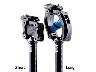

Znajomy ma cane creeka o ile działa pięknie i jest świetnie wykonany to podczas pracy odsuwa się do tyłu razem z kolarzem. To taka wspólna cecha (dla mnie wada) wszystkich konstrukcji opartych na pantografie.

Pantografowych Suntour nie polecam, bo ważą tonę i szybko klekoczą. Całkiem fajne są sztyce Cane Creek, ale też są wysokie i bardzo drogie. Tanich Kalloy czy innych podobnych wynalazków nie polecam, bo są ciężkie i bardzo szybko łapią luzy. Tragedia.

DOMAN pisze:Znajomy ma cane creeka o ile działa pięknie i jest świetnie wykonany to podczas pracy odsuwa się do tyłu razem z kolarzem. To taka wspólna cecha (dla mnie wada) wszystkich konstrukcji opartych na pantografie.
wg mnie to trochę złudne odczucie a nie faktyczny odchył w tył
jak porównywałem kiedyś trajektorię ugięcia mojego CC wychodziło że siodło porusza się w dół +/- pionowo, nie jest to jednak ugięcie w linii sztycy stąd takie wrażenie może sprawiać
