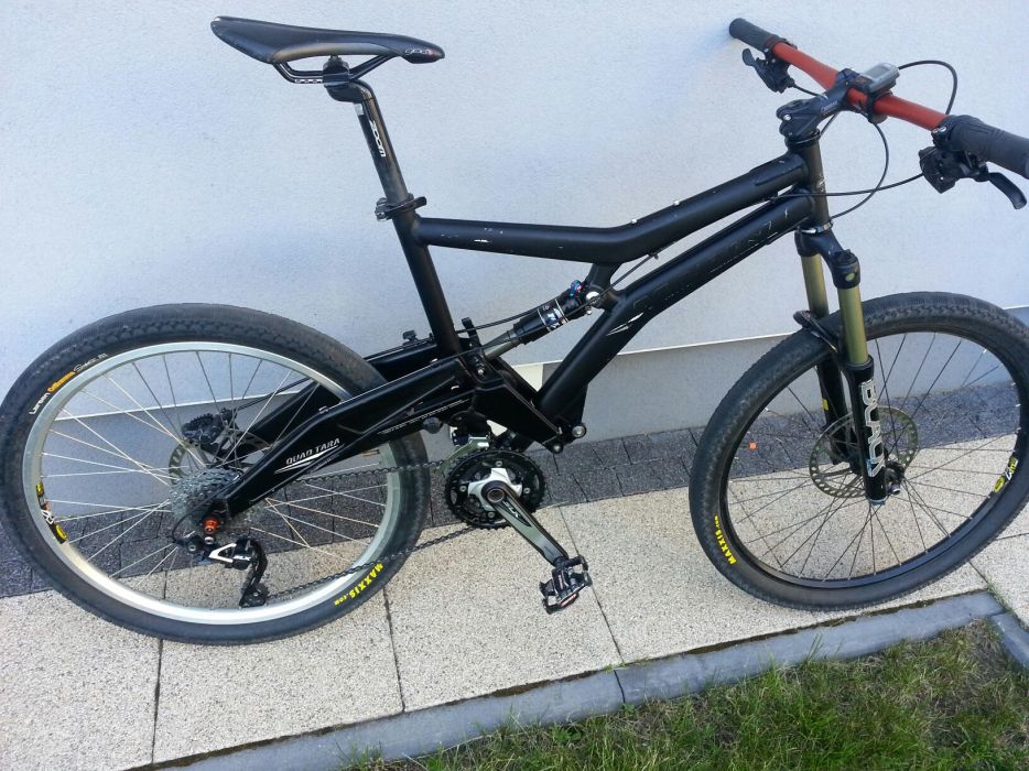

Kolega od Marina zszedł własnie na 550zł, a tak sie prezentuje rower na tej ramie mimo ze 17,5 cala to rower nie wydaje sie mały.Sprzedający twierdził że ma 178cm,102kg i że na niego rama jest troszke duża.

Chociaż ja skupiłbym się nadługości górnej rury a nie katalogowym rozmiarze - sztyca ma regulacji ok 30cm a na długości masz może 5. Pozatym każdy producent inaczej podaje katalogowy wymiar.

Marin mierzył ramy (choć nie wiem jak fulle) do środka górnej rury a nie do końca podsiodłówki
Może być więc tak, że 17,5" Marina będzie rozmiarowo większe od innych producentów podających wymiar mierzony do końca
@Maciek - i tak i nie W szosie takie założenie przejdzie, w MTB gdzie przekrok jest ważny byłbym ostrożny

Jesli nie miales doczynienia z tego typu ramami to dalbym sobie spokoj, ten rodzaj zawieszenia pracuje bardzo fajnie, pytanie czy bylo juz robione zawieszenie, jesli nie koszta dorownaja wartosci. Poza tym rzadko stosowane mocowanie amortyzatora na wahaczu. Szukalbym jednozawiasowca raczej.
