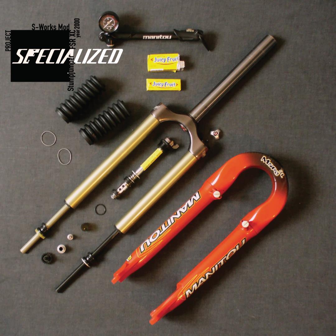

W lewej ladze (prawa na zdjęciu) jest wybranie z dołu na tarczę do mocowania z tyłu na PM i położóny niżej odbojnik by się nie zmieścił. W drugiej jest tłumienie olejowe TPC Twin Piston Chamber - dwa tłoczki (górny nie ruchomy widać na zdjęciu) i tam większa ilośc oleju poprawia jakość tłumienia
Symetrie długości pracy widać po niesymetycznej odległości czarnych gumowych odbojników z dołu (80mm, ale prawie widać bo ten teflonowy nie jest do końca wysunięty do zdjęcia :-) )

Mars już po wymianie o-ringa od blokady skoku, nasmarowany i zalany czeka na montaż.
Co do rozklejania to nie ma na razie żadnych oznak, ale konstrukcja mocowania/klejenia podkowy trochę inna niż na poprzedniku więc może udoskonalili. Ogólnie amortyzator lekki ale mało sztywny.

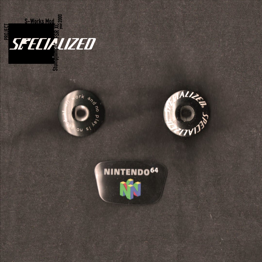

Na razie fotka kapsli (zakładam ten z lewej) już niedługo fotka kokpitu - ale najlepiej pewnie w nowym wątku

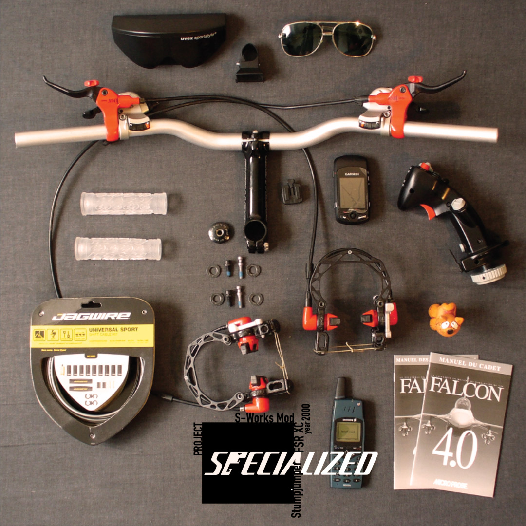

No racja, okulary powinny być schowane w pokowcu :!: :!: ;-) (zresztą pojemnik ciekawy, bo odpinany i specjalnie dedykowany do rowerów czy motorów, ale nie wiem czy będzie ostatecznie na kierownicy)
Te na focie miały nawiązac do kokpitu (flight decka)

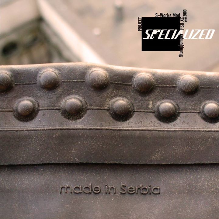

tylko strasznie ciężkie (do tak lekkiego roweru) i widzę po pudełku że to jakiś model leżakowy (nagroda GOLD, nowsze puełka mają inną grafikę) i nie wiem czy ten płyn się jakoś nie przeterminował
alternatywa to jedna Schwalbe 26' ze sklepu za 17 (przynajmniej nowa guma) :?:

Napiszcie czy w ogóle zastanawiać się nad tymi dętkami Michelin Protek za 45 dwie sztuki, czy za 36 brać dwie zwyczajne Schwalbe SV 13

Miałem kiedyś dętki Foss w Alpach. Wg mnie nie nadają się one do kół z hamulcami obręczowymi. Po długich zjazdach, ścianka dętki na styku z obręczą stała się od temperatury cienka jak torebka foliowa - to tego przywarła do obręczy. Dętka się rozerwała się przy
No właśnie FOSSy chyba odpadają (i tak nie mam kasy)
i te micheliny chyba też bo jedna waży 330g (na innej aukcji realnie 380g) to prawie jak dwie zwyczjne Schwalbe SV 13 po 190g (jakiś super lekkich dętek też nie chcę)
Wieć trzeba brać zwyczajne (tak to jest jak człowiek chce mieć dwa w jednym to zadaje głupie pytania)

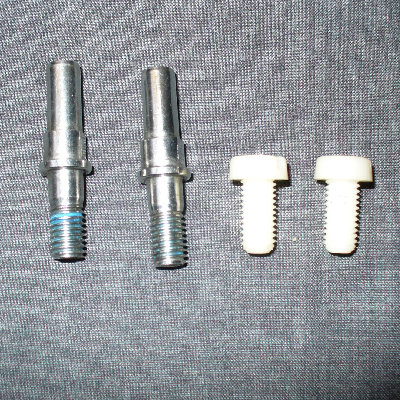

Na razie montaż speca stanął z powodu braku piwotów F.CK F.CK F.CK :!: :!: :!: , pod białymi plastikowymi kapslami gwint musi być do końca, a te dwa co miałem i myślałem że będą pasować nie pasują (a byłem pewien że piwoty są standardowe)
pozostaje takie coś http://www.nusiu.pl/piwoty-tytanowe-p-47.html , chyba że ktoś z wrocka ma takie z gwintem do końca wkręcanej części (nie muszą być oczywiście Ti)

Sprawdź dokładnie jaki gwint potrzebujesz. Takie piwoty jak Twoje widywałem w amorach z odręcaną podkową. Wydaje mi się że Elziomallo ma jeszcze komplet piwotów ale raczej do RS'a, ja też może coś znajdę.
xMekpx
Gwint jest standardowy M8 , tylko MUSI !!! być na całej długości tej wkręcanej w widelec części (tak jak w ofercie nusiu.pl - zresztą dostałem maila od nich bo pytałem o dostępność tych M8 " teraz nie mamy bo się sprzedały ale możemy zrobić "). Czyli sami je chyba toczą skubańce. Ja mam jeszcze RST Mozo i tamte nie pasują (gwint nie jest do końca)
