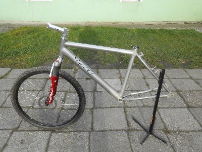

Chętnie, ale rower jeszcze nie gotowy, jest w trakcie składania. Patrząc na Wasze projekty, w moim szału nie ma: rama votec-chyba tox, dwupułka RST, osprzęt STX RC (brakuje mi przerzutki przedniej)
Rower ze zdjęcia dawno sprzedany, nie pasował mi full. Sztywna rama bardziej mi odpowiada.
Witaj, daj foty tego co masz - niektórzy to tu zaczynają prezentację roweru od pokazania ramy, której jeszcze nie mają
Buduję rower na ramie z załącznika. Kupiona niedawno bez widelca ze zdjęcia.
Osprzęt jak już wspomniałem chciałbym STX RC (przednie koło będzie "współczesne")
Brakuje mi tylko przedniej przerzutki FD-MC36 lub 33 (górny ciąg) i korby FC-MC36
Resztę chyba mam.
Resztę chyba mam.
Ciekawa rama.
votec ma dziwne upodobanie do dolnych rur jak rynny...

a adapter? nawet jak zdobędziesz lagę z mocowaniem, to w tym bombowcu (bo to 97,ten najpierwszy, tak?) ona i tak będzie tylko pod standard Formuli a nie we współczesnym standardzieCichy pisze:Tarcze planuje z przodu, na tyle są fałbrejki
Tyle że kolega nie ma tego Bombowca
Ta rama wisiała trochę czasu na Giełdzie Rowerowej Wrocław na Fb, nawet się chwilę zastanawiałem czy jej nie wziąć, jeszcze z Bomber'em, ale nachodziły mnie myśli że to może być jakaś tajwańska malowanka, szczególnie że za zachodnią granicą Votec to były rowery z wysokiej półki.
Mam w domu jednego (znanego z forum) fulla od Votec'a, gdyby był minimalnie dłuższy to zostawiłbym go sobie ale brakuje 2-3cm a zmiana mostka ze względu na amortyzator od Votec'a jest niemożliwa... U nas niestety rowery Votec są bardzo niedocieniane - czuję że kiedyś będę musiał dopłacić żeby pozbyć się mojego

Kupiłem ją właśnie z Wrocławia. Czy to oryginał votec to tak naprawdę nie wiem. Potwierdzić nie mam gdzie. Rama jest w dobrym stanie, spawanie piękne. Mnie to wystarczy
jak juz pisałem zamontowane do tej ramy amor Rst hi5, on jest przystosowany do tarcz. Ale mam dylemat czy jednak nie zastosować np hydraulicznych magury szczęk.
Nie ić tą drogą! Ta rama nie nadaje się do dwupółki!
Powtarzam... Nie ić to drogo! Poszukaj bombera... będzie lepiej. Z resztą RST to nie amortyzator, to obudowana sprężyna! Jeśli bardzo chcesz RST to szukaj MOZO.
Niemcy uwielbiają Magury dlatego sporo Votec'ów stoi właśnie na HS'ach, moim zdaniem to najlepszy wybór.

Podaj numery ramy. Porównam z moimi może to coś powie.
xMekpx

@Mekp - z tego co wiem to Hi5 ma te same bebechy co Mozo Pro, tylko skok większy (ale tak samo są to MCU + krótka sprężyna oraz tłumik powietrzny)
Wierzę bo pewny nie jestem ale pamiętam że kolega miał dwupółke od RST - sprężyna bez tłumika.
Tak czy inaczej... Skolioza zgodzisz się ze mną że dwu półka to baardzo zły pomysł.

Jeszcze gdyby rama była przystosowana do amortyzatora Votec to dwupółka nie robiłaby masakry a tutaj... choper bedzie.

Pomysł bardzo kiepski. Na poziomi wstawiania Foxa do retromaszyny albo nawet gorszy. Z fajnej ramy zrobi się potwór. Tu jeden już taki rower był:
http://forum.retromtb.pl/viewtopic.php? ... c&start=15
i nie wygląda to dobrze. A przecież Hi5 jest jeszcze wyższy.
Mekp - Hi5 ma tłumik. Tyle tylko, że on jest powietrzny. Tam jest głowica tłumika z takimi śmiesznymi wyfrezowanymi otworkami przez które przepływa powietrze. To jest całe tłumienie.

Wszechobecna krytyka która na mnie spłynęła spowodowała zmianę decyzji i wywalenie hi5 na rzecz ..............................
i tu pojawia się problem, nie wiem co będzie odpowiednie (podpowiedzcie proszę)

to że nam sienie podoba, to nie znaczy że masz nie robić tego.
Tylko koledzy zauważyli iż to może byc niezbyt sprawnie technicznie.
A mają doświadczenie.
