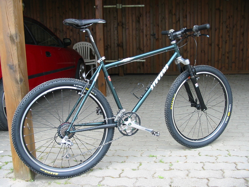

Jeśli chodzi o mój sprzęt to posiadam od niedawna rower Stevens 7.1.2. Race (czy to jeszcze retro)? Nie wszystkie części są z epoki, złożony był na szybko. Krótki opis wybranych części:
- rama Stevens Cro-Moly SL superlight triple butted, 48cm - 19", kolor czarny, super fajne haki Rirchey, takie minimalistyczne. Rama wymaga lekkiej renowacji i myślę nad jej pomalowaniem.
- widelec Marin cr-mo (Tange), waga 820 g
- przednia piasta HB-M738, nowa
- tylna piasta z ośką na nakrętki - przerobiona szosowa 2200. Nie ma możliwości do ramy dokręcić bagażnika (tylko na specjalne okazje), będzie więc dohaczony do piasty. Mam już w głowie taki projekt:)
- obręcze SunRingle EQ21, nowe (nie z epoki, ale superlekkie).
Sztyca ma rozmiar 26.2. Co mogę znaleźć ciekawego i w miarę lekkiego w tym rozmiarze?
Na pewno pokuszę się o amora, chciałbym gripy na 8/9 z systemem Shimano.
Co do amorów - mam w tym momencie do wyboru żółte Judy SL Long Travel (100 zł) oraz Zokesa w niewiadomym stanie (20 zł). Zastanawim się tylko, jaki byłby odpowiedni skok widelca do tej ramy aby nie zamulić geometrii - pomożecie? :)
Załączam foto roweru - tylko poglądowe, takie udało mi się znaleźć w necie. Wkrótce wrzucę tu moją maszynę, jak będzie się godnie prezezntowała..
Pozdrawiam serdecznie, Daniel

Judytka? Najmocniej przepraszam, RS Indy SL Long Travel w wersji żółtej:) czyli 75mm skoku? Da się zmienić pewnie na 63mm - tyle bym chciał maksymalnie do tej ramy. Jednak widziałbym tam coś z tłumieniem, najchętniej włoskiego:)

Masz rację ze skokiem amora, ja mam tam bombera Z3 63mm i moim zdaniem ma równie dobrą geometrię jak z oryginalnym sztywniakiem.Jeśli chcesz mogę wrzucić podglądowe zdjęcie.
