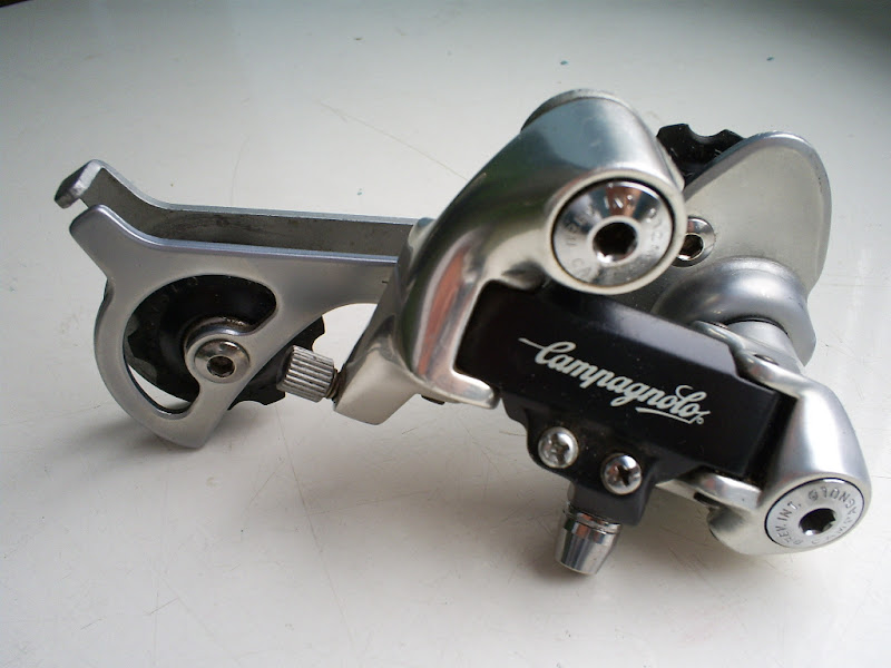

-przerzutka Centaur z 1989 roku. Jeśli chodzi o tylne przerzutki z górskich grup, to rok produkcji można łatwo i jednoznacznie zidentyfikować, jeśli przerzutka ma szare kółka w wózku. Kółka w tym kolorze były tylko w 1989 roku (w grupach szosowych także wcześniej) Od 1990 kółka były wyłącznie czarne
Przerzutka rozebrana w celu konserwacji. Jak widać nie posiadała żadnych uszczelnień.
Przerzutki Euclid '89 (z lewej) i Centaur
To jeden z pierwszych egzemplarzy Euclida z 1989 roku. Świadczy o tym kilka cech charakterystycznych m.in sposób mocowania wózka do korpusu, który został potem zmieniony jeszcze w tym samym roku. Obie niżej prezentowane przerzutki są bliźniaczo podobne, różni je jedynie to, że wewnętrzna płytka pantografu w Euclidzie jest z alu, a nie ze stali jak w Centaurze, oraz to że Euclid ma łożyskowane kółka (choć nie wszystkie egzemplarze). Są jeszcze różnice wynikające z tego, że produkty ewoluowały, były udoskonalane na podstawie zdobywanych doświadczeń, ale one raczej przebiegały równocześnie we wszystkich grupach osprzętu jakie były w danym czasie produkowane, więc te różnice są raczej charakterystyczne dla czasu produkcji a nie klasy osprzętu. Temat myślę na tyle ciekawy, że za jakiś czas poświęce mu osobnego posta w tym temacie.
Na poniższym zdjęciu widać dwie różnice wynikające z wprowadzonych z czasem zmian. W Centaurze wózek mocowany jest śrubą poprzez stalową nakrętkę, oraz ma szersze uwypuklenie o które ociera łańcuch podczas zmiany przełożenia na niższe. Te zmiany dotyczyły też przerzutek Euclid które zostały wyprodukowane w późniejszym czasie.
Widoczne wewnętrzne płytki pantografów - alu w Euclidzie, stalowa z Centaur
Łożyskowane kółka przerzutki Euclid. Górne kółko pozbawione jest luzu bocznego, w związku z czym mogę być problemy z precyzją zmiany biegów. Co ciekawe Centaur '89 już miał luz na górnym kółku.
Za to ma minimalne opory toczenia - rozkręcone toczy się prawie pół minuty do chwili zatrzymania, jak można zobaczyć na filmie:

Porównianie Centaur (z prawej) do Record OR (z lewej) młodszej o co najmniej 3 lata , która jak widać uległa odchudzeniu, zrezygnowano też (zapewne wzorem Shimano) z przechodzącej "na wylot" śruby mocującej wózek.
Jak się okazało fabrycznie krzywy wózek. Pytanie "po co?" na razie jest bez odpowiedzi. Edit: z pomocą przychodzi katalog Euclid z 1989 gdzie można przeczytać: "The jockey wheel cage is shaped to eliminate possible interference with the spokes of the rear wheel and is provided with two tabs to prevent the chain from coming off the cage" czyli , że "Wózek jest wyprofilowany w celu wyeliminowania możliwego kontaktu ze szprychami tylnego koła i jest zaopatrzony w dwa występy zapobiegające spadaniu łańcucha"

xMekpx
Marin Pine Mountain 1991
