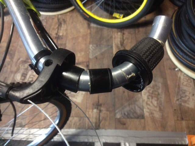

Od roku męczył mnie ten rower. Wciąż zwlekałem, bo były inne priorytety, ale w końcu jest mój. I wreszcie poznam tajemnicę - jak ktoś Grip Shifta wcisnął na kierownicę z rogami!?!?
Rozumiem, ze trzeba go było wsuwać w częściach, ale ja próbowałem i poległem. Pomimo pieszczenia się nie zmieścił. Tego rozmontuję, to się dowiem.

Ale że Grip Szift tak ciężko wchodzi na kierę rogatą? Głowy nie dam ale wydaje mi się że kilka razy rozbierałem taki zestaw i nie było problemu z demontażem.

Wg mnie to jedyna opcja, żeby to na taką kierownicę założyć. Na łukach jest tak ciasno, że nawet ten obcięty grip w połowie nie wejdzie z założoną aluminiową klamrą. To też trzeba zdemontować. Dopiero każdy element z osobna przechodzi, choć główna część i tak ciężko.
X-ray jest zasadniczo zbudowany tak samo jak ten SRT600. Nawet jakby X-ray miał przezroczystą gumę (są takie) to element na który zakłada się gumę jest czarny, ewentualnie biały.
