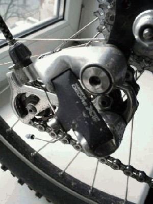

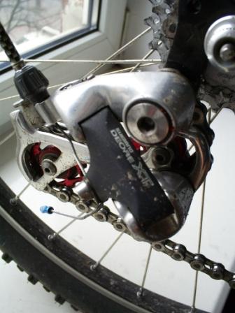

xtr 950 z krótkim wózkiem był owszem i xt 739 też był z krotkim wózkiem, zerknijcie na foto. hmmm co to znaczy z krótkim wózkiem bo w mtb krótki w porównaniu do szosy to średni.
shimano xt
xtr 950
bez tytułu.JPG (5.28KiB)Przejrzano 20633 razy

Daleko szukać nie musisz - fabryczny M950 "DH" z ultrakrótkim wózkiem jeżdzi w moim ścigancie Jedyna przeróbka o której już wspominałem to przesunięcie o 0,5 cm ogranicznika wychylenia wózka, aby zwiększyć pojemność przerzutki
Ja też coś mam gdzieś tam w pamięci że był XTR z krótkim wózkiem ale nie dam sobie głowy uciąć że to był jednak wózek GS tylko tak wyglądał jakby krótko.
Piotrze, to nie jest GS - to wózek szosowy, ma nawet nitowany element, którego w szosie nie potrzeba
Rozstaw kółeczek to tylko 50mm (środek/środek), podczas gdy standardowy wózek serii 900 miał 70mm
W temacie krótkich wózków - przed rokiem 93 były serie XT i DXa z bardzo krótkimi wózkami (55mm c/c), nie wiem jednak czy miały oznaczenie SS

skolioza pisze: Daleko szukać nie musisz - fabryczny M950 "DH" z ultrakrótkim wózkiem jeżdzi w moim ścigancie (...)
Dzięki za info na poparcie moich słów! :-)

skolioza to foto co wkleiłeś z xtr to chyba jest 952 bo ma inną srubę. dziewięćsetpiędziesiatka miała tytanową pełniejszą srubę. ogólnie trochę to zakręcone z tymi wózkami...
ostatecznie można stwierdzić ze był seryjny xtr z wózkiem krótkim jak w szosie??

YvesMoi pisze:skolioza to foto co wkleiłeś z xtr to chyba jest 952 bo ma inną srubę. dziewięćsetpiędziesiatka miała tytanową pełniejszą srubę. ogólnie trochę to zakręcone z tymi wózkami...
racja, 952 - moje niedopatrzenie z pośpiechu
Nie zmienia to jednak faktu,
