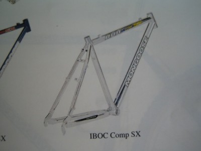

#269
a w ktorym mioejscu ta rama jest hydroformowana?? heh , zwykla rama alu, a ze iboc team sx byl compozytowy to inna bajka, tyle ze tu znowu giant byl wczesniej bo cadexy byly jeszcze kilka dobrych lat wczesniej,
#270
czy ktos mowi ,ze bylo inaczej ?ANDRIUBIKER pisze:tyle ze tu znowu giant byl wczesniej bo cadexy byly jeszcze kilka dobrych lat wczesniej,
