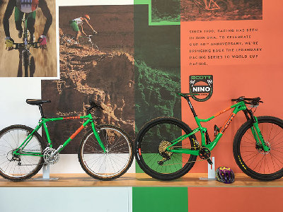

Na targach Eurobike Scott nawiązuje i odwołuje się do tradycji
http://www.retrobike.co.uk/forum/viewto ... 1#p2862632
#1074
Kolega widział ostatnio na zawodach ten rower Schurtera - ponoć wygląda ZAJEBIŚCIEskolioza pisze:Na targach Eurobike Scott nawiązuje i odwołuje się do tradycji

Bardzo dobrze, że nawiązują, przypominają o retro czasach . . . .
a wpadając w nowe szpeja, jak mało co zainteresowało mnie to . . . . . kosmos .. .

Przecież to jest jeden z najlepszych sprzętów do XC na świecie.DługiDżon pisze:Kolorystycznie nawiazuje do tradycji, i to wszystko. Tani chwyt.
Po za tym to malowanie powstało specjalnie z okazji 60-lecia firmy Scott.
Nie ma tutaj mowy o tanim chwycie bo Scott nie musi niczego udowadniać od wielu lat są w ścisłej czołówce.
#1078
Przeca wiem że nic nie muszą udowadniać, ale ten rower nie ma nic wspólnego z retro dziadkiem (no może oprócz nazwy i kolorów ;) ). Jak za 30 lat będę je widział w użytkowaniu oraz osprzęt na jakim wyszły ze stajni to powiem że fajna maszyna ;)
#1079
No ale czego się Długi Dżonie spodziewałeś? Że machną replikę dla idei?
Byli tacy którzy próbowali tej drogi i chyba średnio im to wypaliło
A tu masz ewidentne nawiązanie jak idzie o kolorystykę, grafiki, ale sprzęt na miarę dzisiejszych wymagań (a więc będzie go widać znacznie szerzej niż jako pokazówkę na salonach) - moim zdaniem udany zabieg

Dwa lata temu taki zabieg zastosował Marin w modelu FC Elite, stosując malowanie "rasta". Znikomy procent ludzi ma o tym pojęcie, ale gdy tłumaczę co i jak, to często ocena "wiocha" się zmienia na "fajne". Nawet jeśli się nie znajduje wartości sentymentalnej albo edukacyjnej, to trudno też znaleźć złe tego strony. Ja lubię takie przypominajki.
VW New Beetle albo Fiat 500, to też tylko wizualny "powrót", a znalazły uznanie także w oczach fachowców.
