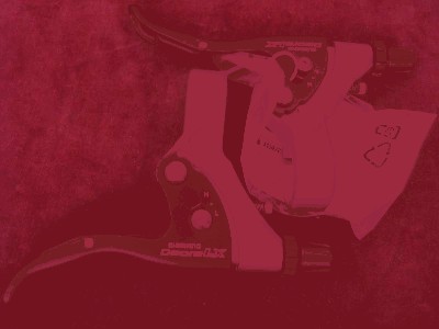

Shimano A z nowymi klockami działa faktycznie OK Jeśli jednak w perspektywie mamy klocki starte, lub dłuższe wieszaki to Tektro można ustawić lepiej IMOPiotr pisze:Powiem Ci że jakos najlepszą siłę hamowania maja wieszaki Shimano, jakoś te inne przywieszki i jakby to inaczej zwał, to troche słabiej hamowały.
"To samo tyczy klamek do canti zestawionych z Vkami"Piotr pisze: To samo dotyczy klamek pod v-ki - nie nadają się do canti - hamulec jest za miękki ( wystepuje tutaj max. wspomaganie ) i może to spowodować niekontrolowaną blokade koła i w efekcie fikoła.
Jednakowoż, istniały przejściowe modele klamek, które dawały radę i z v-kami, jaki i canti, i to bez żadnego przestawiania.
Takie są np. ulubione przeze mnie „płaskie” manetki stx rc lub lx. Warunek jest w zasadzie jeden: hamulec v nie może mieć ramion wygiętych do środka, a niektóre współczesne tak mają.
W zasadzie jedynym problemem przy canti jest to cholerne ustawianie klocków „na żyletkę” – zawsze brakuje mi rąk, by to cholerstwo zablokować i ustawić, zwłaszcza w warunkach "polowych"...
Klamki o których piszesz dedykowane były do canti - wraz z wprowadzeniem Vek do tych grup zmieniono i klamki (różnica polega na tym że klamka do canti wybiera inną długość linki przy tym samym skoku, stąd konieczność zmiany położenia wieszaka w klamkach uniwersalnych)
Skoliozo, czy aby na pewno? Kilka lat temu widziałem fabrycznie zestawionego stevensa z tymi klamkami (chodzi rzecz jasna o model ST-MC36, z 97 r.), który miał do tego podpięte v-ki stx-rc, te dziwne z klockami mocowanymi jak do canti. To raz.
Dwa: próbowałem kiedyś podpiąć v-brejka do zwykłej klamkomanetki stx (czyli wybitnie pod canti), i było źle. A tutaj daje radę.
IMO tak
'96 ostatni rok canti w tych grupach: klamkomanetki LX ST-M567, STX RC ST-MC36
'97 pierwszy rok V w tych grupach - klamki rozdzielone z manetkami o oznaczeniach LX BL-M601, STX RC BL-MC40
Nota bene zarówno klamkomanetki w roku 96 jak i klamki w 97 w obu grupach były niemal identyczne, a konstrukcja tych do Vbreake żyje nadal tyle że w nowych szatach

Uzupełniłem posta powyżej swojego o dodatkowe zdjecia.
Piotr..... jesteś jedyną chyba z tego forum osobą zawodowo zajmującą się rowerami Ale to nie znaczy że reszta to totalni ignoranci
oczywiście że zwróciłem uwagę na geometrię szczęk, dlatego zanim napisałem poprzedniego posta dokładnie je pomierzyłem I jak stało wyżej - geometrycznie są identyczne, zatem długość wieszaka nie zmienia się z długością ramienia hamulca
Co więcej, zbija to nieco Twój argument o utrzymaniu równoległoboku tworzonego przez ramiona hamulca i wieszaka (z matematycznego punktu widzenia - jeśli chcielibyśmy zachować te same kąty przy zmianie długości ramion wieszaka bez zmiany dlugości ramion hamulca musiałoby się zmienić położenie piwotów, które bezsprzecznie jest stałe)
Prawdopodobnie sugerowany wieszak ma związek z klamką (4 palce, 2 palce, z servo, bez) - w obrębie tej samej grupy bowiem, przy tych samych szczękach z biegiem lat klamki ewoluowały (np DX, XT dostały po pewnym czasie SLR plus, co w połączeniu z krótkim wieszakiem mogło zaburzać modulację, dawać za dużą siłę etc)
Niestety nie bardzo mam czas w tej chwili aby wgłębić się w Twoje skany i spróbować znaleźć zależność klamka-wieszak więc powyższe dotyczące klamek pozostaje teorią/domyslami

Po mojemu, jak sie klocki ścieraja to nie prastawiamy linki od wieszaka ( w przypadku wieszaków regulowanych, ) , ale przesuwamy klocki w hamulcu .
Jak widać na jednym ze skanów nie da sie zainstalować innego wieszaka niż dedykowany, z powodu konstrukcji hamulca - jego kształty i kąt.
Ale , zycie nam przynosi rózne ciekawostki i takie wieszaki jakie widziałem w zyciu i długości wieszaków , to rzadko było to zgodne z zamysłem kostruktora.
