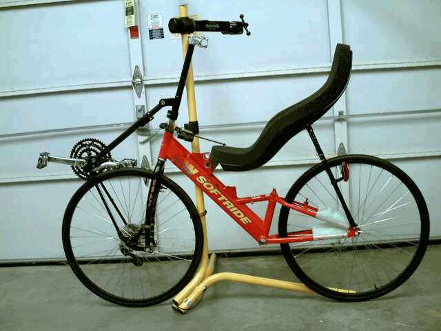

oczywiście ,że zmaleją
wysokość posadowienia nie ma znaczenia z punktu widzenia oporów ,a w każdym razie marginalne
najważniejsza jest powierzchnia czołowa -a jest ona zredukowana znacznie ,więc obstawiam ,ze opory będą znacznie mniejsze
co nie zmienia faktu ,ze ja sam bym sobie takiego rowera nie zrobił
wkrótce zarzuce tu moją nową ciekawostką :D
p.s. pomysł roweru zintegrowanego z kosiarką ,pojawił się niezlaeżnie w mojej rozmowie kilka dni temu
jak widać -pomysł działa i nie nowy
