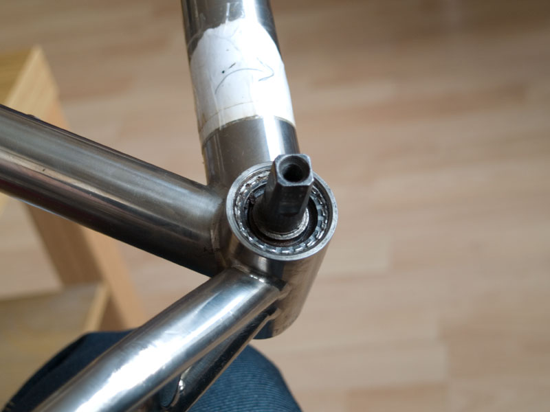

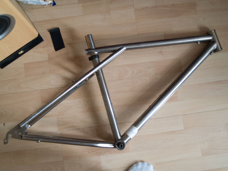

Wiekszość z was dobrze wie co to za rama... Więc problem jest mianowicie taki że wkład jest całkowicie, totalnie nawet nie zapieczony co zaspawany.
Oto procedury jakie zostały przeprowadzone: suport moczył się 2-3 tygodnie w profesjonalnym, przemysłowym płynie penetracyjnym nie jakimś tam WD40, zostały zakupione odpowiednie narzędzia w tym takie urządzonko Pedros przykręcające klucz z wielowypustem do osi. Do klucza płaskiego słusznych rozmiarów doczepiona została 3-metrowa rura aby zwiększyć siłe nacisku a tytanowa rurka została podgrzana palnikiem żeby zwiększyć jej objętość i kiedy myślałem że wkład puszcza to moja radość nie trwała długo bo tak naprawdę ukręcił się sam wielowypust i teraz jest już wogóle do bani.
Ramka ma jeszcze wykręcone pivoty do ubrejka co jest osobnym problemem ale jakby co to zdekompletuję Avalancha jeśli tylko uda się wyciągnąć wkład a dalej będę szukał dawcy.
Nie poddam się jako że Xizang z ubrejkiem nie zdarza się zbyt często
Jakieś sugestie?
Rama w tym miesiącu będzie już we Wrocławiu, najpierw powędruje do Harfy a jak tam nie dadzą rady to rodzina będzie szukać jakiegoś dobrego ślusarza. Zapowiedziałem że jeżeli ktoś nie czuje się na siłach to lepiej niech zostawi bo jak ma mi s :!: :!: :!: ć ramę to uduszę gołymi rękami.
Myślałem nawet o jakimś kwasie rozpuszczającym stal a nienaruszającym tytan, pozostałoby wtedy tylko wydłubanie koszyków ale ani ze mnie chemik ani też nie mam dostępu do takich środków.

Radziej - nie jesteś w stanie odkręcić ani jednej ani drugiej miski? Jeśli jedna by choć puściła to wybijasz oś żeby w ramie została sama szalka i drobnym brzeszczotem nacinasz ją promieniście - delikatnie podważając tak naciętą szalkę jesteś w stanie wydłubać ją fragmentami bez uszkodzenia gwintu Jeśli jednak obie siedzą na amen obawiam się że pozostaje Ci dłubanina opisana przez Piotra, przynajmniej do usunięcia pierwszej miski Z drugą zawalczysz wybijając i nacinając jak opisałem powyżej
Możesz także zawalczyć w sposób odwrotny Nie wiem czemu ale czasem to działa Mocujesz klucz do suportu w porządnie dokręconym do stabilnego stołu imadle, nakładasz ramę, mocno dokręcasz klucz do osi aby głęboko i pewnie siadł w szalce i operujesz ramą Istotne też, że czasem efektowne jest przyłożenie dużej siły w dłuższym czasie (tak jakbyś napierał na tę 3 metrową rurę), a czasem skutkują krótkie mocne szarpnięcia (jakby udar, jakbyś w klucz "prał" młotem) Zanim zaczniesz dłubaninę możesz spróbować jeszcze tak, jeśli nie pomoże to na pewno nie zaszkodzi
Pomysł z frezem jest bardzo dobry - trzeba tylko znaleźć dobrego ślusarza i powinno się udać.
Z przecinakiem nie polecam. To nic nie da - kiedyś próbowałem z plastikowymi miskami i przecinak po prostu się do tego nie nadaje - materiał nie pęka, bo jest ograniczony w dwóch stron - tylko się deformuje. Do tego przecinak w naprawie rowerów to ostateczność - zawsze się go wystrzegałem jak mogłem - tutaj łatwo może się omsknąć i poobijać to dzieło sztuki.
Jeśli nie ma możliwości użycia frezu, proponowałbym raczej użycia ręcznej wiertarki i małego wiertła - zrobić kilkanaście/kilkadziesiąt małych otworów na obwodzie kołnierza jak najbliżej górnej ścianki, najlepiej jeszcze po skosie (np. we wpustach miski albo tym, co po nich zostało). Po takiej operacji powinno się udać delikatnie wybić wkład młotkiem z drugiej strony - jeśli nawiercisz wkład od strony miski zespolonej w wkładem, a nie od strony miski wolnej.
