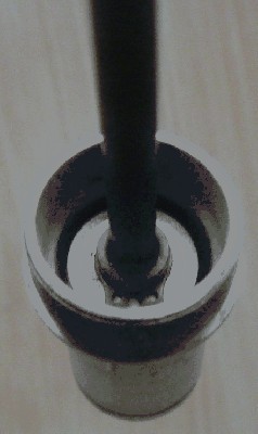

Wylewacie olej (pompując kilkakrotnie goleniami) i zabieramy się do największego upierdliwstwa. Oddzielenie goleni górnych od dolnych w tym widelcu może być dość ciężkie bez specjalnych narzędzi - szczególnie jeśli amor nie był nigdy serwisowany (uszczelki nigdy nie wyciągane).
Na początek zdejmujemy zawleczki segera znad uszczelek.
Górnych goleni nie odkręca się specjalnym długim kluczem jak w XCR, DH3 czy Indym, ale siedzą na tych właśnie zawleczkach segera nad uszczelkami (jak w serii XC- od 500 do 700, z tym że w Magu znacznie ciaśniej siedzą uszczelki). Problem właśnie w tej ciasności i w braku możliwości odpowiedniego złapania górnej, chromowanej goleni. Jeśli widelec był dawno nie rozbierany- gwarantuję zapieczenie uszczelek. Dodatkową trudnością jest opór sprężyny negatywnej, która amortyzuje wszelkie gwałtowne próby pociągnięcia goleni.
RS wypuścił specjalny klucz to tego celu, ale raz w życiu go na oczy widziałem- i to jeszcze za granicą. Można go zrobić z bardzo dużej śruby i nakrętki, ale jest z tym dużo roboty. Ja miałem inne sposoby.
Po pierwsze- nawet się nie zabierajcie do wyciągania uszczelki bez suszarki - i to mocnej. Przed operacją kilkanaście minut nagrzewajcie dolną goleń w okolicy uszczelki. Nie używajcie tylko opalarki, bo murowanie zejdzie farba ;)
I teraz dopiero próbujcie wyciągnąć górne golenie. Zabawa na kilkaset minut murowana, bo śliska górna goleń nie chce się dać złapać, a sprężyna amortyzuje. dobrze to robić we dwie osoby, choć i tak ciężka to sprawa. Ja miałam starą koronę od maga- pokiereszowaną i przeznaczoną tylko do opisywanej operacji. Zakręcałem korek (koniecznie - inaczej ściśniecie końcówkę górnej goleni), zakręcałem normalnie koronę na ściąganej goleni, rurę sterową wkładałem w imadło, ściskałem na maksa i miałem dobry chwyt za dolną goleń. Kilkaset pociągnięć i zwykle schodziło ;)
Jeśli nie macie niepotrzebnej korony, możecie to samo zrobić montując Waszą koronę do roweru, przekręcając rower do góry nogami i pociągając energicznie od góry - na to samo w sumie wyjdzie, ale rower (szczególnie siodełko i osprzęt na kierownicy) może ucierpieć.
Można też użyć przedniej piasty z zaciskiem. Bez odkręcania podkowy montujemy normalnie przednią piastę, zapieramy się o nią nogą i ciągniemy za koronę przykręconą do jednej goleni - robi się z niej wtedy fajna dźwignia. Po liku mocniejszych szarpnięciach powinno ładnie wszystko wyjść.

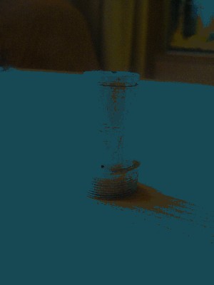

Jak już Wam się uda wyciągnąć górną goleń - zostanie Wam na niej po kolei:
- zawleczka
- podkładka (w niektórych wersjach)
- uszczelka
- podkładka
- bieżnia grubsza
- dystans plastikowy
- bieżnia cieńsza
- dystans aluminiowy
- sprężyna negatywna
- zawleczka segera.

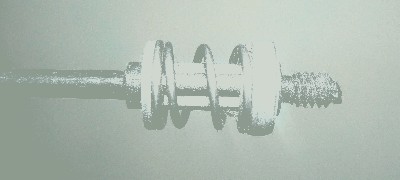

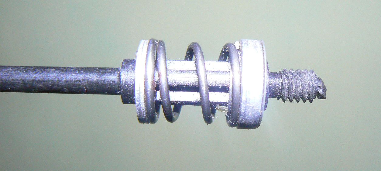

A wewnątrz goleni regulator tłumienia i zaworek ze sprężyną i podkładkami.
Regulator tłumienia z zaworkiem wyciągacie po wyjęciu mikroskopijnej zawleczki segera ze środa tłumika (aluminiowa "końcówka" goleni z dwoma bądź czterema otworami na dole). Tłumika nigdy nie odkręcajcie. Nie ma tam nic ciekawego (po prostu otwory widoczne w dwóch stron), a może się potem odkręcić w czasie jazdy - a to nie będzie przyjemne.

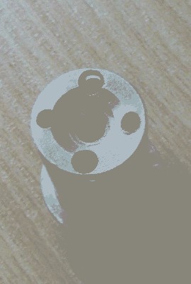

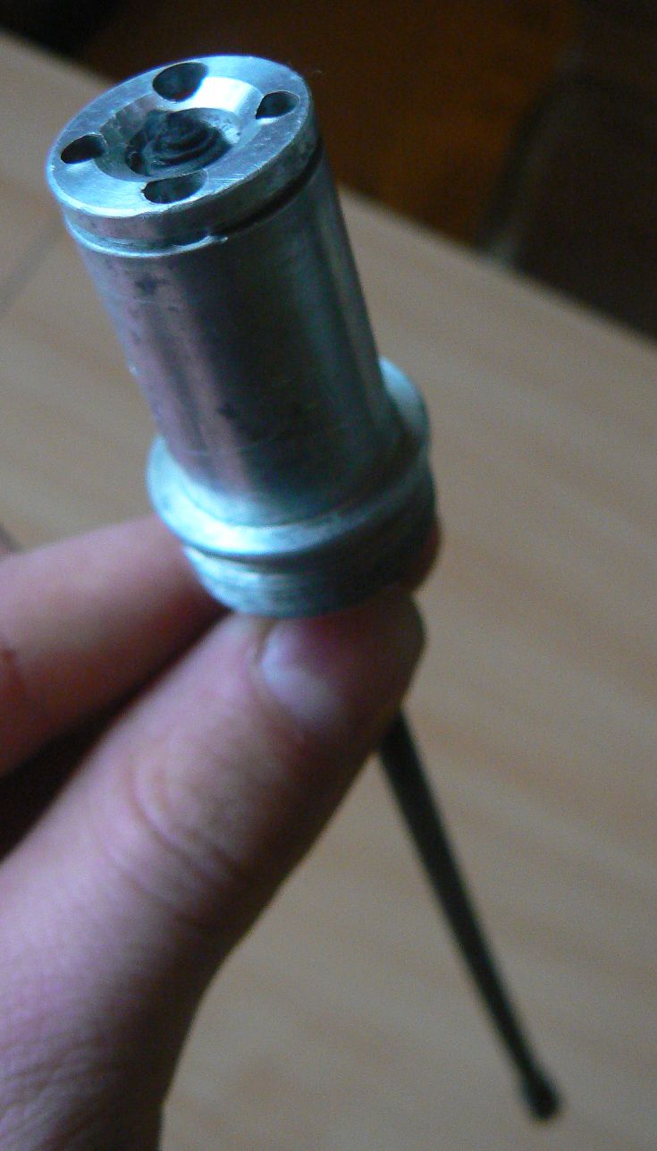

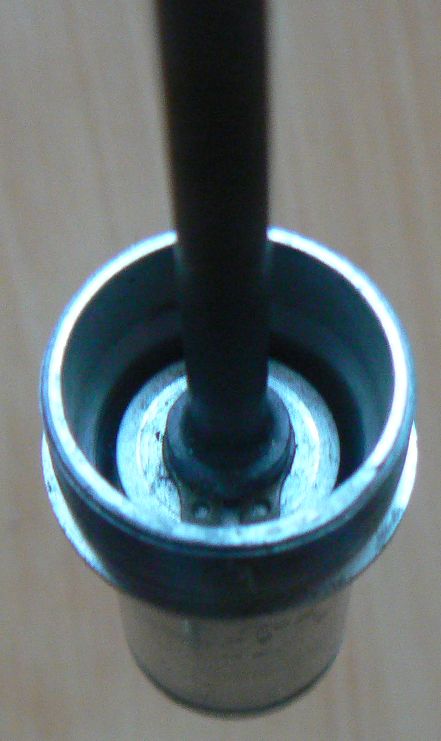

Mnie martwi coś innego - to, że on tak ma w obydwie strony- że się nie zatrzymuje przy kręceniu tak w prawo, jak i w lewo.
Widzisz - regulator tłumienia ma gwint na końcu, który się wkręca w tłumik. Pod tym gwintem jest jeszcze miejsce mocowania mikroskopijnej zawleczki segera zapobiegającej wykręceniu zaworka. Jeśli go ukręcisz za mocno odkręcając korek, to kręcąc w lewo wykręcisz regulator, aż po kilkakrotnym okrążeniu skończy się gwint, prawda. Ale co do zasady, jeśli wkręcisz go z powrotem, to po tych kilku obrotach powinien być wyczuwalny opór. No chyba, że gwint jest zerwany :( a jest on plastikowy, więc możliwe i to. Ale wtedy nie byłoby tłumienia w ogóle. Spróbuj wiec przekręcić kilka obrotów regulatora w prawo.

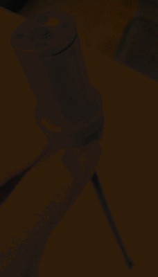

Na zdjęciu mój regulator z ukręconą końcówką (ale u mnie to element tuningu, powaga).
Inna sprawa - jeśli ukręcisz tą końcówkę, to ona się odłamie i będzie razem z zawleczką leżeć na dnie dolnej goleni. Może się zdarzyć, że się dostanie w niepowołane miejsc i zrobi szkody wewnątrz widelca. Ryzyko raczej teoretyczne, ale jest - żadne obce ciało nie powinno luzem latać w oleju, zwłaszcza jeśli jego część jest metalowa.

W kwestii uszczelek - jeśli amor się nie poci i działa dobrze, to jakie jest prawdopodobieństwo wg Ciebie że po złożeniu będą nadal działać jak należy? Z oryginalnymi obawiam się że będzie kłopot (chyba że pasują od czegoś innego bardziej współczesnego) a hydraulicznych jak sam piszesz zakładać nie warto....
W instrukcji jest napisane, że po ściągnięciu powinno się założyć nowe uszczelki. Ale mi się niejednokrotnie zdarzało zakładać po serwisie te same i nigdy nic złego się nie działo. Byle ich mechanicznie jakimś śrubokrętem nie uszkodzić (różne głupie pomysły przychodzą, jeśli nie chcą zejść).
Kwestia dostępności uszczelek poruszona w poprzednim poście. Za moich czasów jedna oryginalna kosztowała 7zł (słownie siedem złotych). Zaworek w korku do pompowania - 1,60zł. Powaga. Teraz może być ciężko. Trzeba dzwonić do Harfy. Może mają.

Swoją drogą - uszczelki w Magu siedzą znacznie ciaśniej niż w serii XC. W instrukcji co prawda jest sposób na rozdzielenie goleni polegający na napompowaniu pustego widelca do wysokiego ciśnienia i pompowaniu goleniami – ja jednak kilka razy próbowałem i ani razu się nie udało. W związku z tym zaniechałem tej metody.
Nie zmienia to faktu, że nie wolno zdejmować pierścieni segera nad uszczelką główną z ciśnieniem w komorze. I kropka.
Zaworek tłumika - z ukręconą końcówką.

W kwestii uszczelek - nie miałem oczywiście na myśli tego, że zakładając stare zepsujemy widelec Chodziło o to - czy z Twojego doświadczenia - założenie starych automatycznie nie oznacza pracę na marne i lanie widelca
Dzięki zatem za wyjaśnienie - spokojniej będę brał się do pracy :-)

Źle się wyraziłem o tych uszczelkach.
Często zakładałem stare uszczelki po serwisie i to nimi nic złego się nie działo - nie ciekły, jeśli się ich nie uszkodziło mechanicznie.
Co do regulatora - cóż - jeśli działa tłumienie, to nie ma co kombinować i lepiej sprawdzić wszystko dopiero przy rozbiórce.

A wracając co do uszczelek - nie zgodzę się z Wami, że po tylu latach są słabe. One zawsze były do niczego. Ten zielony DH3 z 1998r. trafił na pierwszą wymianę 2 miesiące po zakupie. Po wyminie na nówki (1998r, więc powinny być świeże) - 5 miesiący jazdy. Powodem była duża masa jeźdźca -grubo ponad 100kg. Wkurzył się, bo wczesnej jeździł parę lat na Magu bez wymiany oleju, uszczelek i nic (ale pękła podkowa). Dlatego podjęliśmy decyzję o założeniu uszczelek od Maga - co lepsze - używanych. Z tego co wiem, jeździ do dziś i chwali sobie amora ;)

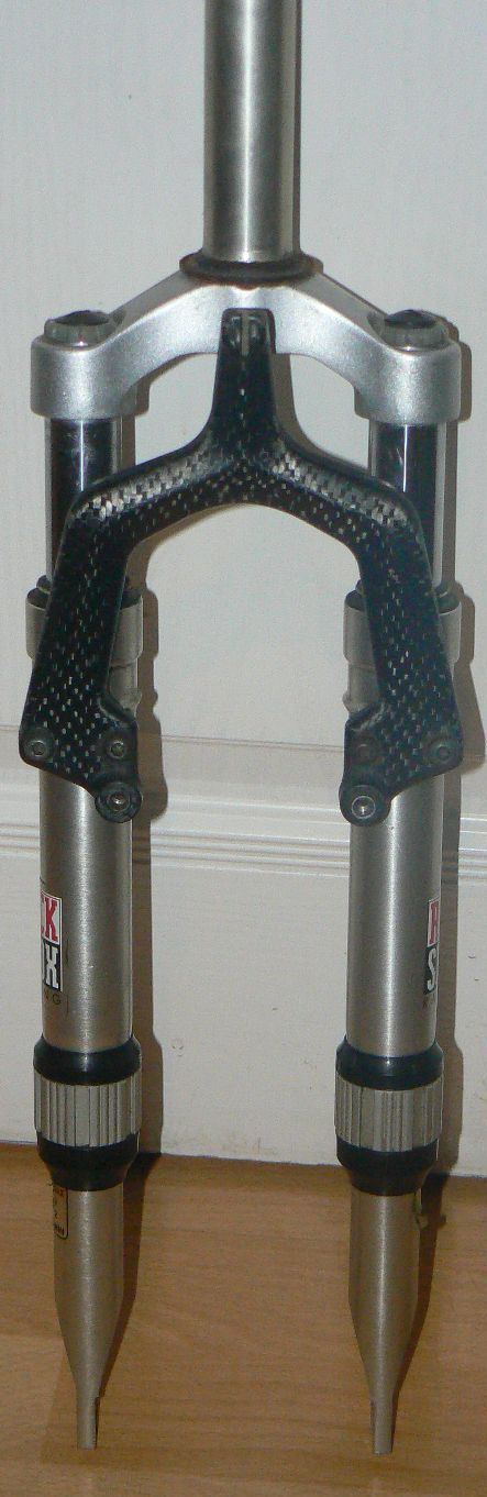

A jaki Mogul? Z Karbonową podkową, osobną regulacją tłumienia dobicia i odbicia i regulacją wielkości komory powietrznej na dolnych goleniach? Bo ja takiego właśnie posiadam :)

A Mogul najprostszy bez jakiejkolwiek zew regulacji tłumika
Ciekawe, ze konkurencja (w końcu Mogule dla Treka robiła Showa) stosowała takie same uszczelki jak RS - średnica goleni rozumiem, RST także miało tą samą w starszych modelach (przed Mozo) i w niższej półce w erze Mozo - ale gniazd spodziewałem się innych

A mój Mogul jest trochę inny ;) Ale pompka fajna.

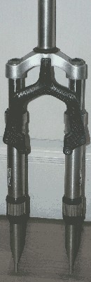

Nitro.... hmm przypomina mi XCRa przez te regulatory (wiem że DH3 miało tak samo ale tam design robił skok)
A sprężyny były ponoć dostępne także jako kit do XC700 (wprowadzono je ponoć właśnie - poza ch-ką pracy - ze wg na obniżenie ciśnienia i żywotność uszczelek)

Jeśli chodzi o Nitro - jest to bardziej DH3 niż XCR.
Golenie w tych widelcach różnią się małym szczegółem: DH3 ma dwa otwory ulżeniowe w płaskiej części, choć nigdy nie miałem w ręku na raz tych amorów, żeby móc stwierdzić inne różnice - na pierwszy rzut oka więc (poza tym drobnym szczegółem)to te same golenie.
Nitro miał otwory ulżeniowe co oznacza, że był amorem z wyższej półki niż XCR (wytrzymalsze aluminium lub nawet sam efekt wizualno- marketingowy). Wiec bardziej należy go plasować w stronę DH3 niż XCR. Poza tym jeśli nawet znalazłem coś na temat Nitro, to w artykułach powoływano się bardziej na podobieństwo do DH3 niż XCR
Do tego DH3 i XCR mają inne tłumiki. XCR ma tandetny stalowy. DH3 ma aluminiowy wycinany CNC.
Przypuszczam, że Nitro miał raczej aluminiowy niż stalowy tłumik, ale to są tylko moje dywagacje, bo Nitro w ręce nigdy nie miałem, o rozbieraniu nie mówiąc.
Możliwe jest też to, że stosowano 50mm tłumik od XCR dla oszczędzenie kosztów wdrożenia, ale osobiście raczej wątpię - Nitro był droższy od XCR znacznie z tego co pamiętam.
Wiem, że XC700 też przyjmował sprężynę, ale mnie w Nitro bardziej kręciło to, że nigdy go nie widziałem. A ile w tym czasie było XC, XCR czy nawet DH3? A tamto było piękne, pomarańczowe i nikt go nie miał. Poza tym, wbrew pozorom seria XC i DH3/XCR/Nitro miały zupełnie inny system tłumienia (możecie nie wierzyć, ale obwody obiegu oleju były w tych amorach trochę inne - temat na osobny post) i w mojej ocenie XCR/DH3/Nitro lepiej przyjmują sprężynę niż seria XC.
Jeśli chodzi o Mogula - na jednej goleni górnej miał regulację tłumienia dobicia, na drugiej odbicia, działające w szerokim zakresie. A te dolne pokrętła zmieniają wielkość komory powietrznej (w zasadzie powietrzno- olejowej), przez co zmienia się progresja widelca, a także w niewielkim stopniu ciśnienie początkowe (progresja jest tu ważniejsza - tak jakby się dolało oleju do komory - amor ma inną krzywą ugięcia). Nie zmienia się długość widelca.
