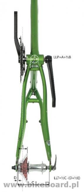

interesuje mnie fakt czy sa jakies strony lub odnosniki aby sprawdzic jaka jest zalecana przez producenta, linia lancucha w danej ramie, danego producenta?? jak ktos cos wie na ten temat to prosze w tym watku pisac, mysle ze tego samego tematu dotyczy takze dobór odpowiedniej osi suportu do danej korby, wiec jakies odnosniki na ten temat tez tu poprosze :)
co to jest linia lancucha i jak ja mierzyc to ja wiem doskonale, chodzi mi o konkretne dane dla konkretnych ram, dla 3 tarcz w mtb jest przewidziane ze prawidlowo miedzy 47,5-50, ale np pakiety bbm950 sa o dlugosci 112,5 i 116, pierwszy dla linii 47,5 , drugi dla 50, i teraz kwestia ktory zastosowac w konkretnej ramie, (co pewnie producent przewidzial) bo w teorii i wedlug browna , i jeden i drugi bedzie ok, ale jednak roznica w linii jest
ogolnie , ale nie szczegolowo, akurat m950 , jak i wszystkie pakiety htII , mozna stosowac i do mufy 68 i 73, (niektore pakiety np edco competition, mozna wogole regulowac ) czyli mozna miec lionie lancycha 47,5 w musie 73 , jak i linie 50 w mufie 68, kwestia jest czy np specialized stumpjumper , ma miec linie 47,5 czy 50 , badz moze jeszcze inna, oczywiscie to tylko przyklad, zapewne producent danej ramy przewidzial jaka linia lancucha jest najkorzystniejsza dla danego modelu ramy....
no w duzym uproszczeniu tak, tyle ze miedzy linia 47,5 a linia 50 "na oko" to roznicy nie ma, to jest niewielka roznica, ale juz w zuzyciu napedu i precyzji dzialania, oraz halasliwowci napedu bardzo duza i stad moje pytanie i ten watek

Mozna sie bawic. Z suportami za 20pln a nie z takimi PO 300 I wiecej, to raz dwA linia lancucha jest mierzona takze na kasecie (patrz rysunek) a jakbym mial ustawiac linie pod to ze najczesciej uzywam 4 biegow , to PO co je wogole jako balast wozic, lePiej jezdzic na 1x3 , lub 2X4 np :) , linia ma byc ustawiona pod konkretny naped tak aby na wszystkich biegach bylo W MIARE idealnie, bo wiadomo ze idealnie moze byc tylko przy SS

Rozstaw haków jest wszędzie taki sam, tak? Widełki są symetryczne, tak? (nie liczę tego promila ram, gdzie tak nie jest, bo to margines nie warty wspominania)
Na linię łańcucha z jednej strony będzie się składać odległość od środka rury suportowej do danej zębatki, a z drugiej od środka połowy odległości równej rozstawowi haków do danej zębatki. Tak?
Skoro zatem rozstaw haków i symetria ramy są właściwościami stałymi (środek symetrii suportu odpowiada środkowi symetrii haków koła), to linia łańcucha nie jest zależna od konstrukcji ramy,lecz od piasty i długości osi suportu/konstrukcji korby. Po co więc producent ma określać linię łańcucha? Ona będzie wpływać na pracę napędu na skrajnych przełożeniach, ale nijak się ma do konstrukcji ramy. Dlatego żaden producent nigdy nie wykazywał linii łańcucha przewidzianej dla danego modelu ramy - to jest kwestia wyboru jeźdźca (pod kątem optymalizacji pracy napędu do własnych potrzeb) a nie producenta ramy.

no niby tak, niby kazda rama mtb ma rozstaw hakow na 135, ale jednak z jakiegos powodu, konkretnie o siemano m950 mi chodzi, sa 2 pakiety, kazdy mozna zastosowac do mufy 73 i 68, jeden ma 112,5mm drugi 116mm, gdyby bylo jasno okreslone ze os krotsza jest do mufy68, a os dluzsza do 73 , to cala dyskusja nie miala by sensu, ale skoro siemano podaje ze mozna 116 zamontowac do 68mm mufy i 112,5 do mufy 73mm, a korba wcoaz ta sama, to cos musi byc na rzeczy, szczegolnie ze wiadomo w obrebie jednej grupy nic sie nie zmienia, czyli piasta pewnie jest przewidziana m950 , kaseta 8 speed takze m950, czyli te komponenty sa stale a pakiety 2 rozne, gdzies musi byc myk ????
Andriu - myk jest w podkładkach suportu (można je zamontować na różne sposoby) i w pozostawieniu przez Shimano użytkownikowi wyboru co do ustalenia linii łańcucha do własnych potrzeb - a nie w konstrukcji ramy. Dlatego producenci nie podają linii łańcucha, bo ona będzie zależeć jedynie od suportu/korby i ewentualnie piasty. Jeśli symetria jest zachowana - to rama nie ma wpływu na linię.
tyle wiedzialem jeszcze do przedwczoraj, ale ta m950-ka mooocno zachwiala moja wiedze:) podkladki podkladkami, i pakiet 112,5 i 116 ma podkladki, tu siemano precyzyjnie podaje ile jakich podkladek do jakiej mufy, tu nie ma klopotu,( podkladki w m950 nie sluza do regulacji linii lancucha tylko do ustalenia odpowiedniego odstepu misek od siebie, po to zeby plastikowa oslonka osi byla odpowiednio w miskach osadzona) jedynie to ze oba pakiety mozna zamontowac do obu szerokosci muf, czyli linia lancucha bedzie albo 47,5 , albo 50 bez wzgledu na mufe, teoretycznie obie sa dopuszczalnie w mtb, ale jdednak roznica jest, wiec moj trop padl na konstrukcje ramy, skoro zakladamy ze w napedzie nic sie nie zmienia, bo kpl to m950
jest tylko jeden problem ze to jest do pakietu m952 , a mi chodzi o pakiet m950, a miedzy nimi jest zasadnicza roznica, w m952 nie ma filozofii bo to klasyczny pakiet czyli jedna strona do oporu i kontra do oporu, w m950 ktory jest calkiem rozbieralny dochodzi jeszcze ustalenie podkladkami rozstawu misek, tam w kpl sa podkladki 1mm
