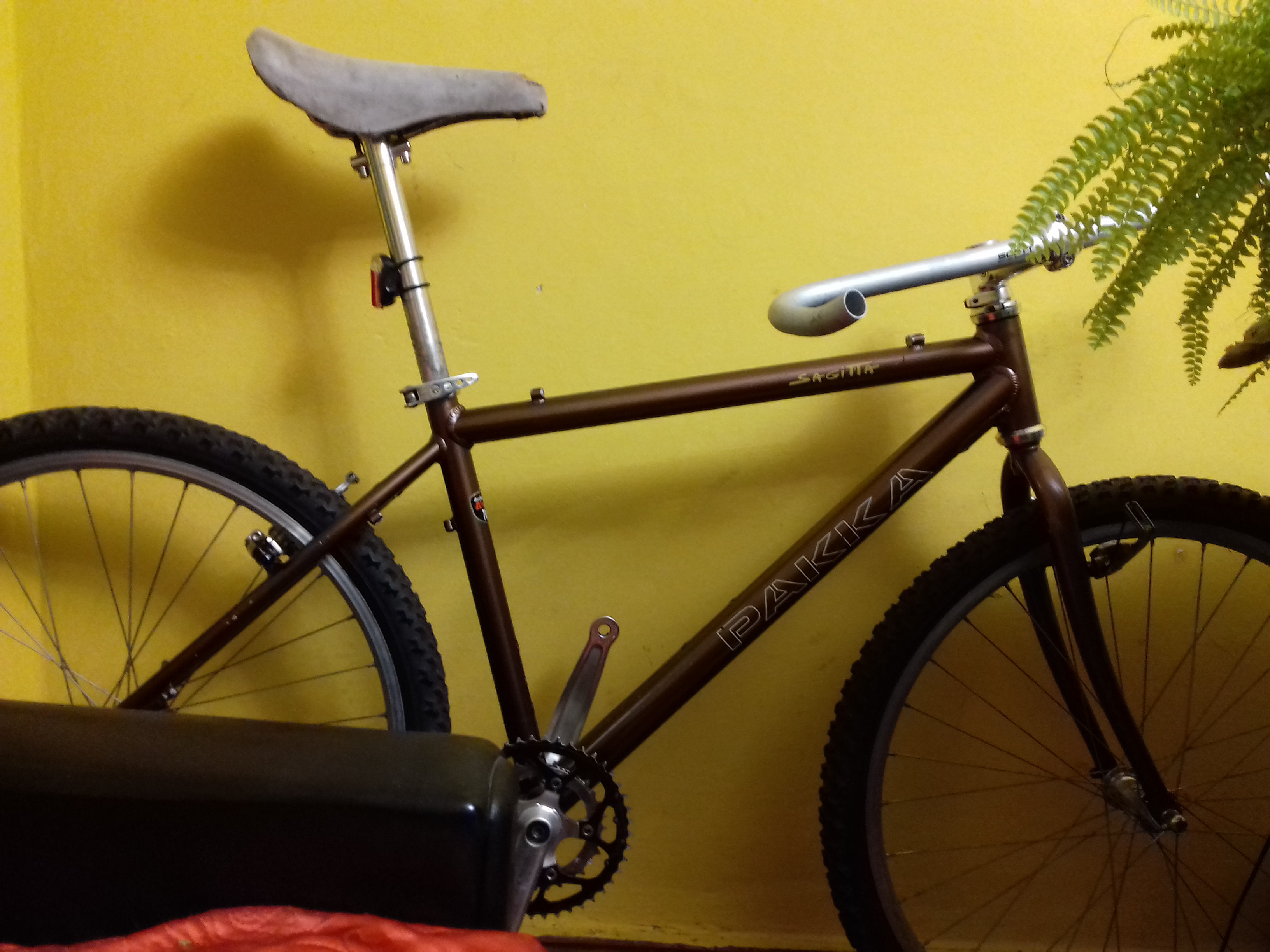

#11Rama kupiona i poważona:
rama + stery 1787 gram
widelec 827gram
mostek 190gram
sztyca 237 gram
jest jeszcze kiera (227 gram) ale ona nie zostanie raczej.
Zastanawiający materiał z którego wykonano element spajający wałki dolnego łożyska. Dodatkowo fotka z wieszakiem do canti.

#13ha! jest mikro postęp. kierownica scott at-2
(235gram) niestety jest satynowa a nie srebrna, może spoleruje, może zasłonię owijką a może będzie pasować

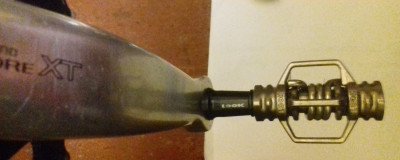

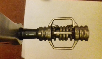

nietypowe ubijaki LOOK 4x4 już u mnie. najdalsze odchłanie internetu mówią, że bloki crank bro podejdą, zobaczymy. Trochę problem na życzenie, ale jakoś tak mi się podobało.
