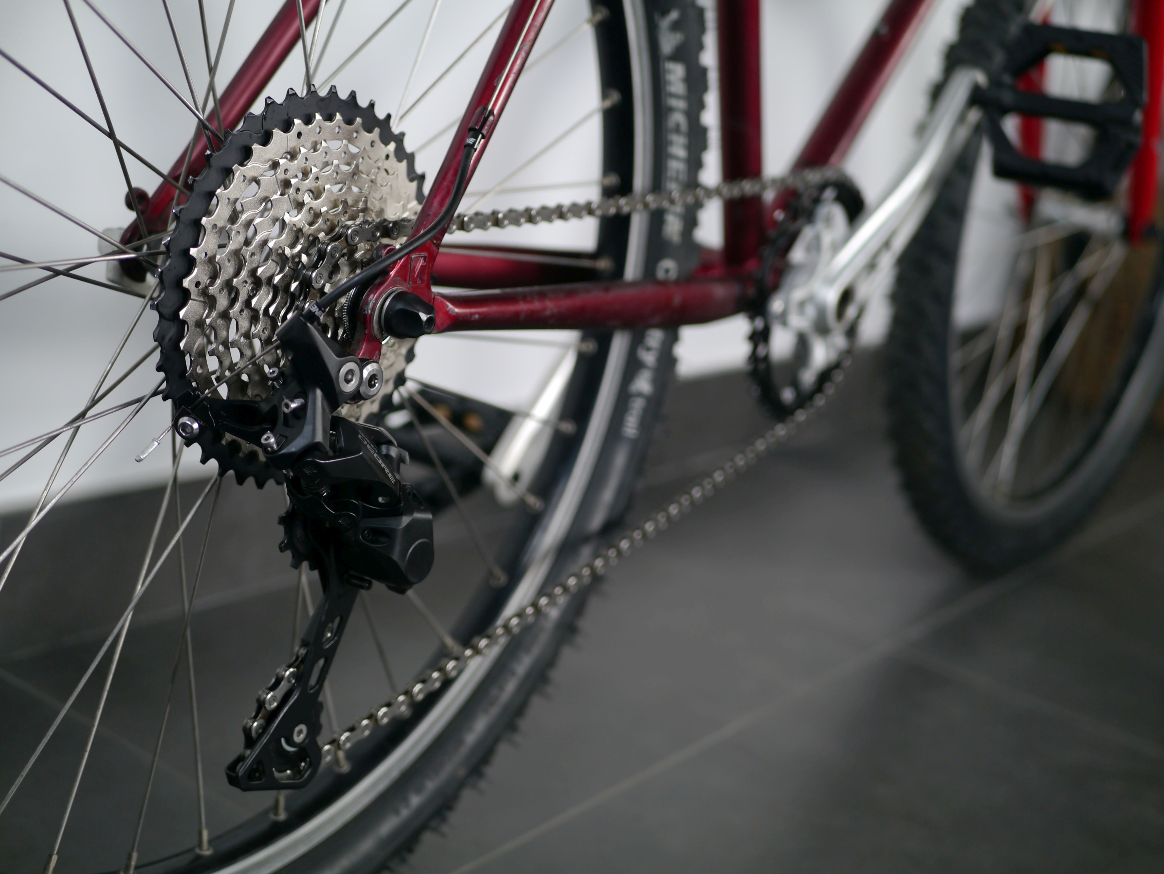

Re: Trek 830 1996
Trochę czasu minęło ale udało się pierwszy dzień wiosny uczcić testem nowej konfiguracji 1x10 :) :
Z używek :
- koła piasty deore xt m750, obręcze Alesa Sputnik
- wczesniek amor Rond WP rebel
- korba hollotech II M770
- mostek "Dogbone 130mm"
Nowe :
- Shimano DEORE 10-speed Rear Derailleur RD-M6000 GS Shadow+
- Shimano Deore SL-M610 10-speed Shift Lever right
- Shimano Deore 10-speed Chain CN-HG54 116 Links
- Shimano 10-speed Cassette CS-HG500 11-42
- Shimano Hollowtech II Bottom Bracket SM-BB52
- absoluteBLACK Round 9/10/11/12-speed Chainring 104mm 38 T
- Wellgo MTB / ATB B223N Nylon Platform Pedals
- Klamki AVID FR-5
- V-brake AVID single digit 5R
Pozdro !
Re: Trek 830 1996
Wyszlo fajnie :) Choc fanem 1x cokolwiek zdecydowanie nie jestem, ale twoj rower wyglada przyzwoicie. Dobra robota ;) Ewentualnie jak juz sa czerwone akcenty na kierze to moze dalbym tez czerwone siodlo :P Ale druty stelaz czarny jak teraz.
Edzia: ta RD mi bije po oczach jednak... Tam powinno byc cos starszego :/
Re: Trek 830 1996
Całkiem fajny kundel :-D
Moje 3/4 Crossmaxa to nic przy tym :lol:
A tak na serio - fajny pomysł na reanimacje starych zwłok :mrgreen:
To przełożenie nie za twarde na góry ?
Po płaskim też nie będziesz miał jakichś super prędkości.
Do miasta sprzęt idealny.
