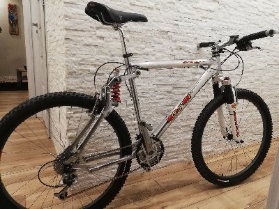

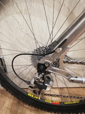

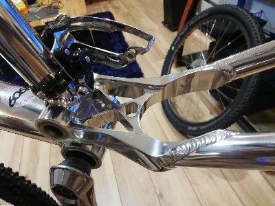

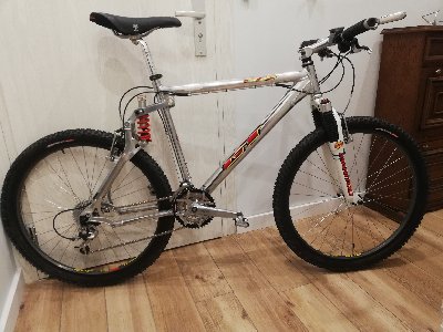

Tak na szybko kilka informacji. Trafił się wyczekany LTS. Po zakupie 3 lata temu RTSa szukałem następcy. Rower w chwili obecnej dopieszczam. Dużo roboty nie ma. Stan bdb z plusem. Proszę o pomoc w identyfikacji rocznika i modelu 1 or 2...

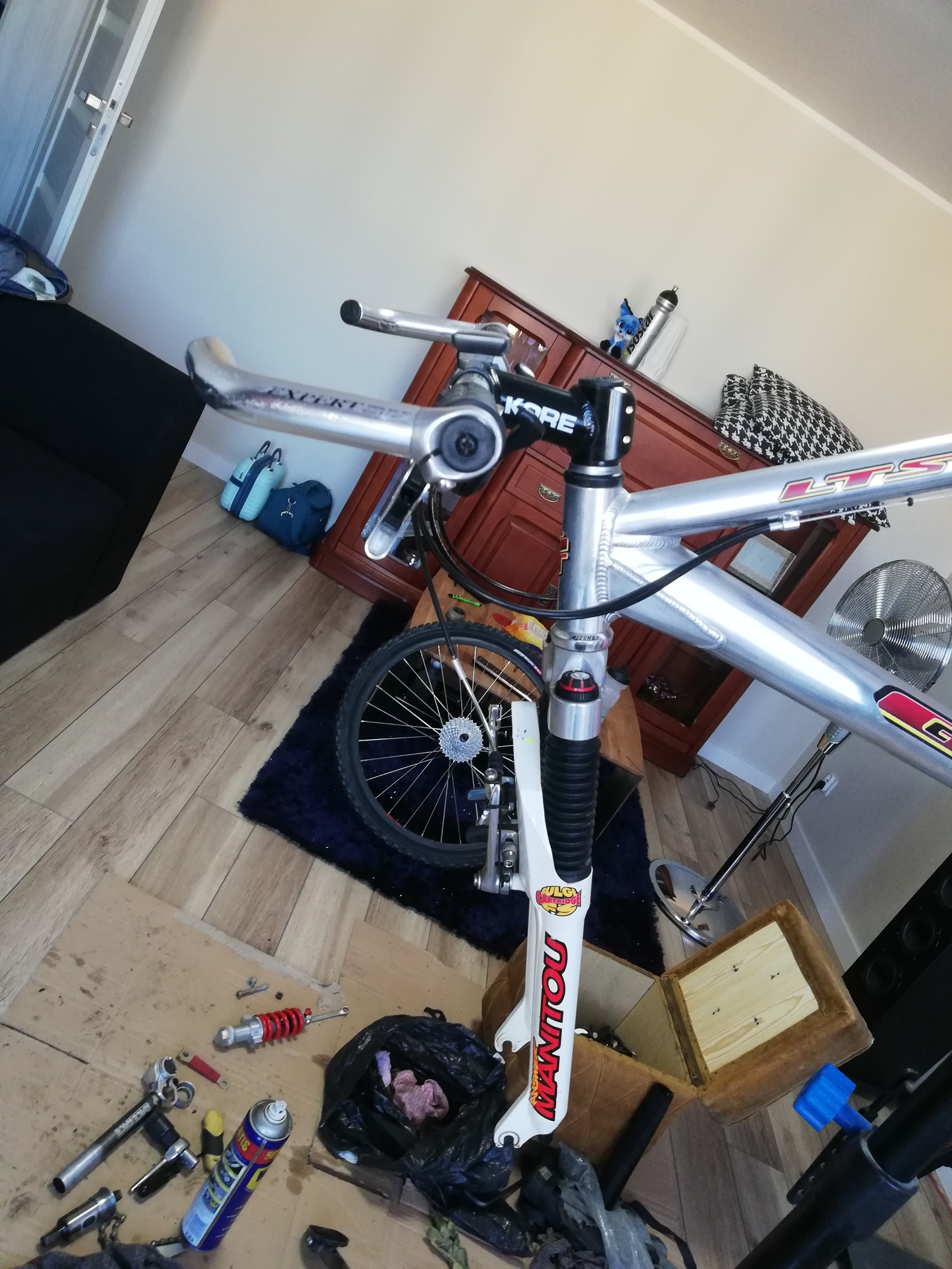

Rama aluminiowa 6061. Osprzęt full LX. Kaseta oraz RD XT. Fajne obręcze 217 ceramic. Rama wysoka ale krótka. Mostek muszę założyć pod siebie dłuższy bo ten kore co jest chyba 80mm. Dla mnie za mało.
Kolejny parch :lol:

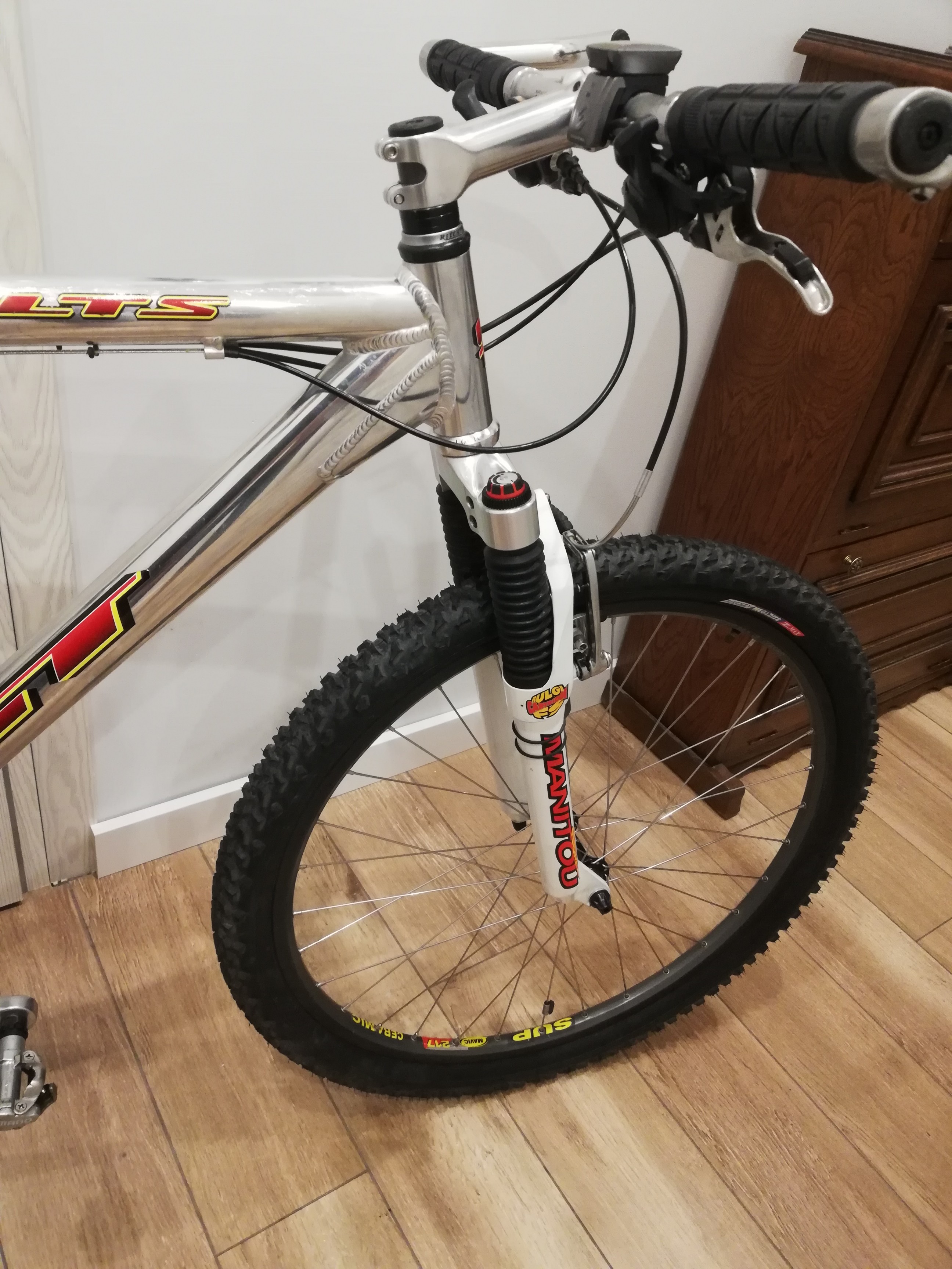

Model wygląda mi na LTS-2 z 1997 roku.
Sądzę że ten rower ktoś sobie ulepszył bo obręcze za cholerę nie pasują klasą ,nawet LTS-1 miał zwykłe M217
LTS-1 był cały na XT a ty masz miks LX i XT z kolei LTS-3 to już "taniość" bo STX RC // LX :mrgreen:
Ile dałeś 8-) :?:

Można go odbierać jak LTS 1.5 :mrgreen:

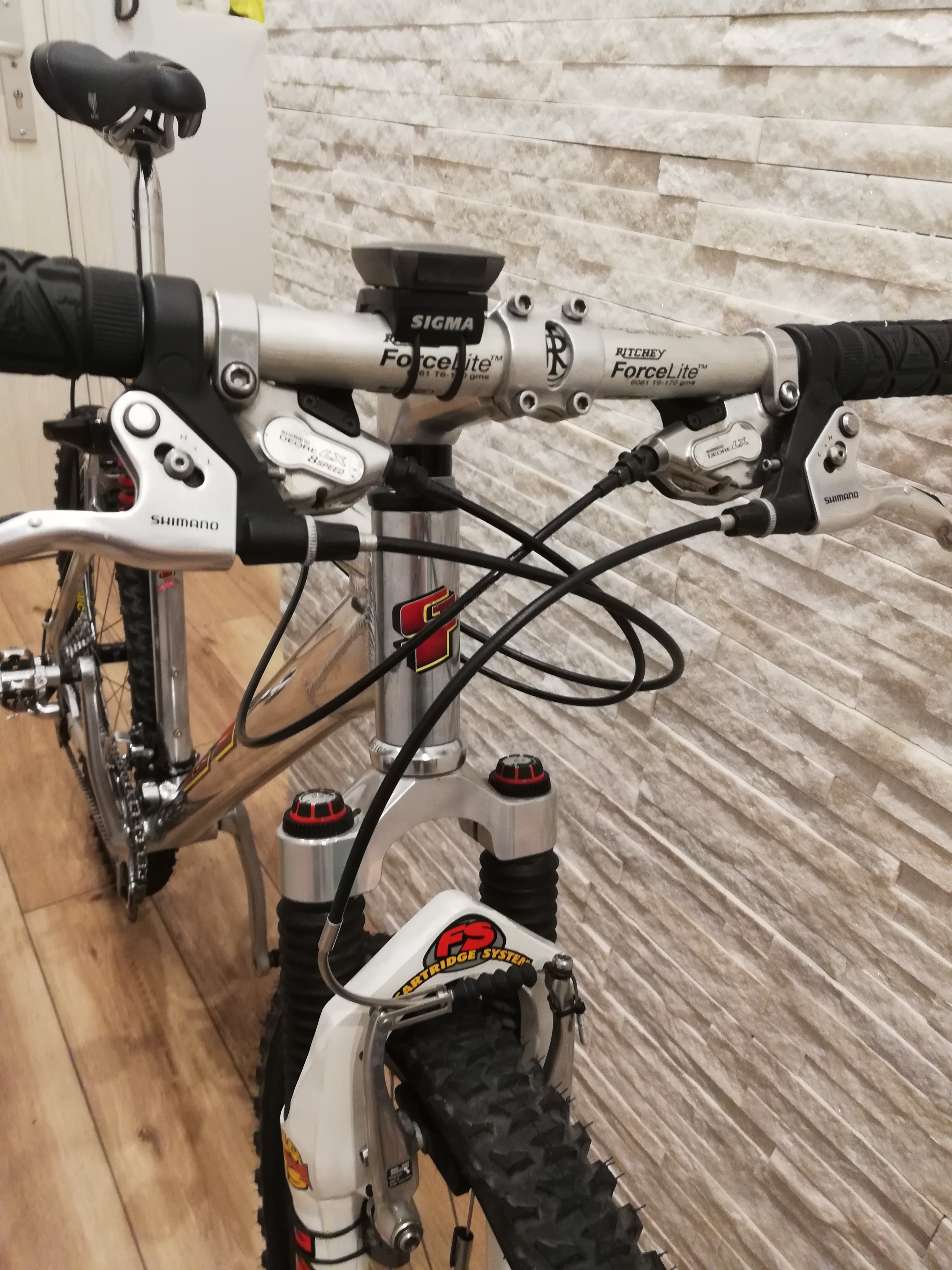

Zmierz mostek jak będzie w okolicach 80 mm to jestem chętny ;-)
apropos sprzęt gitez i nie przejmuj się, ja też tak mówiłem że złożę sobie retro rower, a jak mnie wciągło to podchodziłem pod 25 sztuk razem z tymi nie z epoki :shock:
czajnikmtb, 25 rowerów to już całkiem dobry wynik :shock: Mostek ma 90 mm. Założyłem na razie 110mm jaka miałem. Szukam docelowo czarny kore 120mm.

Dobrze że przynajmniej stan tegoż ustrojstwa jest dobry.

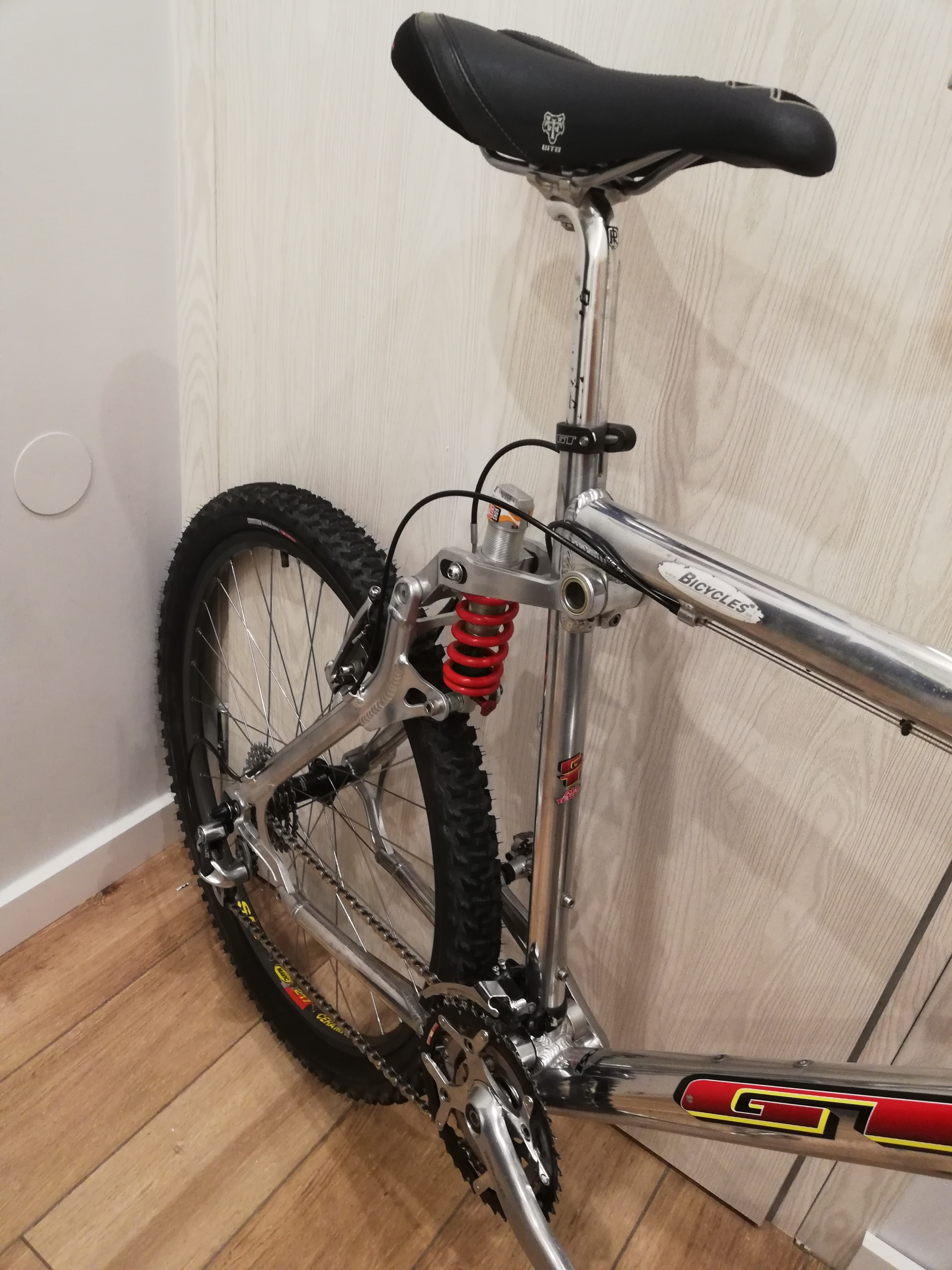

Rama jest wysoka ale krótka. Przy moich 180 cm dzwon wisi kilka cm nad górną rurką ;-) A mostek 110 i pozycja wyprostowana jak na miejskim rowerze. Ciekawe czy mniejsze rozmiary były jeszcze krótsze. Tutaj ma 56 cm.

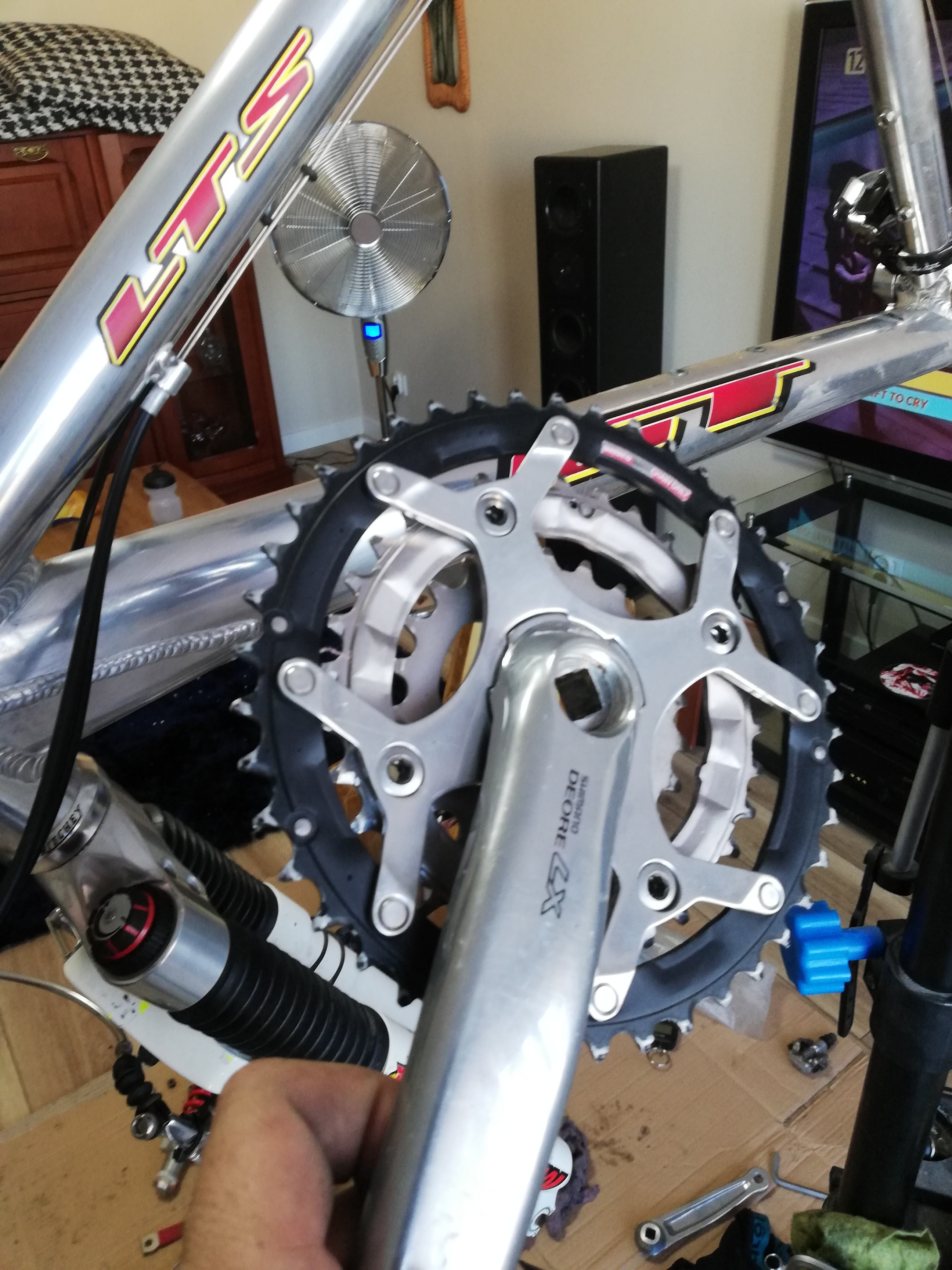

Super maszynka :) Była rama jakiś czas temu na sprzedaż i się napaliłem, ale okazało się że miała sztycha na tulejach zawiasu więc odpuściłem. No i ta korba LX-a jak dla mnie z wyglądu przekozacka, pasuje idealnie do tej ramy.

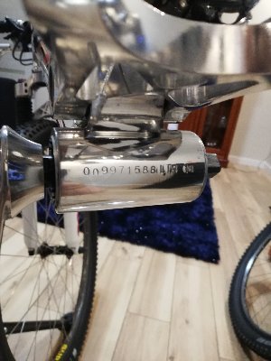

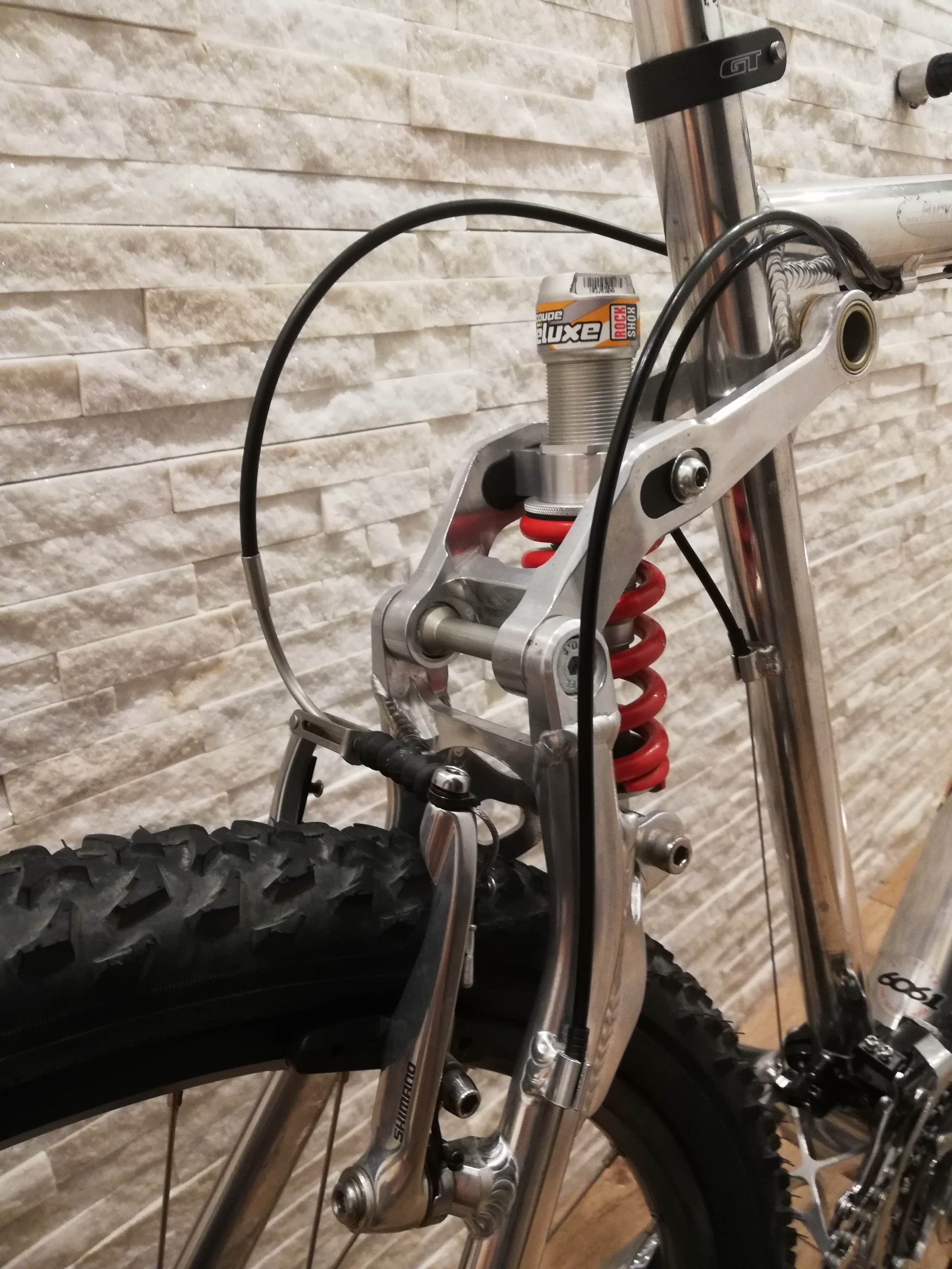

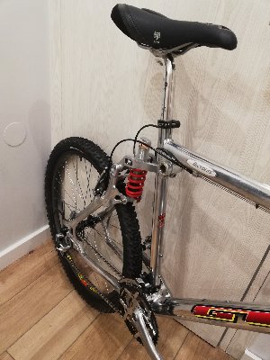

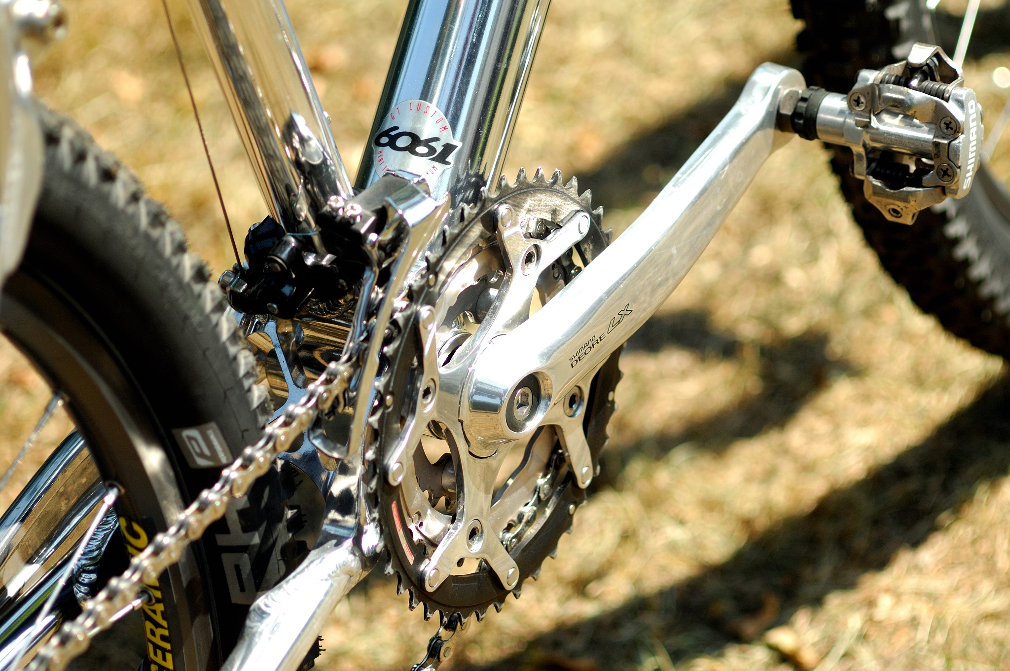

Piotr, Nie ma numerka. To dziwne bo reszta naklejek w stanie super.... Wygląda jakby ktoś kupił ramę i złożył według swojego uznania. Rocznik na pewno 1997. Rama z materiału 6061 czyli jak LTS1. LTS2 był z aluminium 7005.
Rocznik 97 na 💯 bo wybity jest przy nr. ramy ,tak jak rozmiar w tym wypadku 18 cali. Z tym dopieszczaniem to będzie problem bo wziąłem go w teren i zarąbiście się sprawuje)
Retromen pisze:Piotr, Nie ma numerka. To dziwne bo reszta naklejek w stanie super.... Wygląda jakby ktoś kupił ramę i złożył według swojego uznania. Rocznik na pewno 1997. Rama z materiału 6061 czyli jak LTS1. LTS2 był z aluminium 7005.

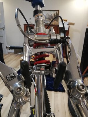

a po damperze ? może były solo też sprzedawane . . .

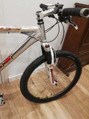

Damper też taki jak w LTS1 Rock Shox Deluxe. Działa wyśmienicie. Regulacja tłumienia sprawna. Gorzej z przodem Manitou trochę skrzypi....

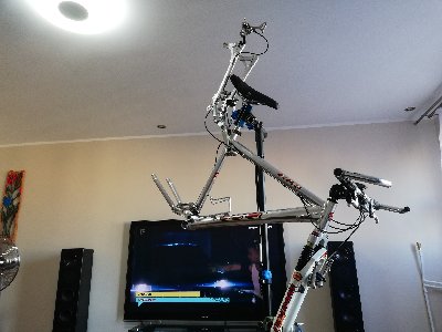

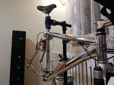

Wy tu Gadu-Gadu a ja zielona kostkę wziąłem w obroty. Decyzja zapadła czyszczę na max.
Rama jest czymś zabezpieczona bo alu się nie ściera. Założyłem opony do jazdy współczesne i mam zamiar sporo przekręcić nim w najbliższe dni. Potem raczej go odstawie do garażu na dłużej.
