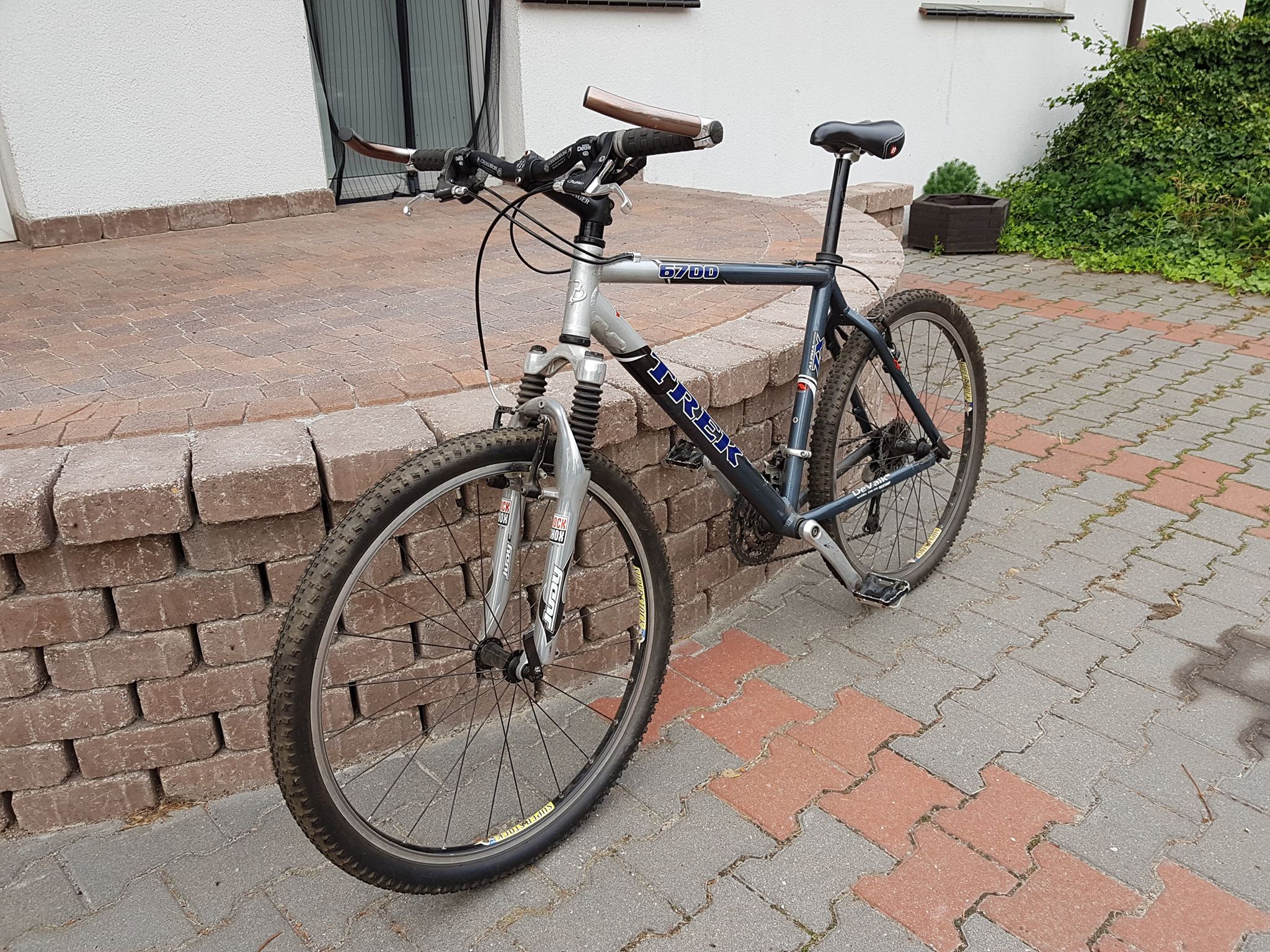

Posiadam rower Trek model 6700 prawdopodobnie z 2001 roku.
Ogólnie chodzi bez zarzutu po za tym, że coś trzaska w amortyzatorze (sprężyna?).
W związku z tym, że nie posiadam fachowej wiedzy, chciałem podpytać was czy można (warto) upgradować ten rower? Czy nie będzie problemu z zakupem do niego nowych części (amortyzatora)?

Dołączam również zdjęcie mojego Treka.

Cześć, rower przyzwoity, może warto przeserwisować amortyzator a nie go wymieniać? Miał kiedyś robiony serwis?

Nie znam się na serwisie amortyzatorów ale jeśli nie było go wcale do lat to na bank trzeba go zrobić. Jak przestanie hałasować to zostanie jak nie to wymienisz bez problemu. Inne cześci też ale jeśli działa to nie kombinuj w/g mnie.deejaymikro pisze:Dzięki za szybką odpowiedź.

To Judy nie powinno być skomplikowane, więc tak jak Corrado radzi najpierw lepiej wybebeszyć i sprawdzić ki diabeł w nim hałasuje, a ew dopiero później szukać następcy
W niektórych amorach RS stosowano sprężyny nie oklejane, one czasem się tłukły, warto je dobrze wysmarować smarem, a jeśli są elastomery mogły się utłuc i stuka całość .
