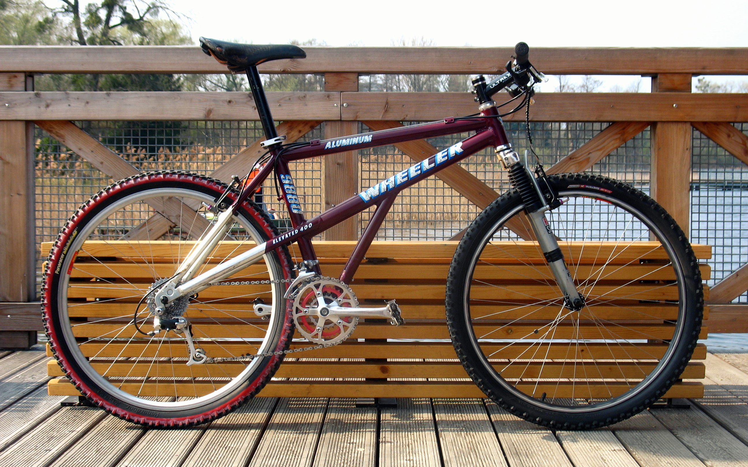

Mimo, że jestem wielbicielem starych stalowych hardaili, postanowiłem uratować przed zmieleniem i wejść w posiadanie zaniedbanego i brudnego elewatora WHEELER 9880.
Rama trafiła w moje ręce z kilkoma szpejami które sugerują, że pochodzi z 1993 roku. Z tego roku był jeszcze bliźniaczy model 9800, ale już na innym osprzęcie.
Rower złożony z tego co miałem i tego, co po latach siedzenia w retrootchłani internetu i węszenia na Allegro/OLX uzbierało się i bardzo dobrze sprawdziło.
Kilka bebechów jest co prawda mniej retro, no ale.. Całość trzyma się kupy i nawet fajnie jeździ mimo, że z początku czuć było ta mniejszą bazę kół.
Było też kilka kombinacji m.in z zastosowaniem redukcji z główki ramy 1 1/4" na 1 1/8". Efekt końcowy poniżej

Rama Wheeler 9880
Amortyzator Rock Shox Mag 21
Stery Tioga Alchemy A-head
Suport Shimano BB-UN52
Sztyca Wheeler Alu

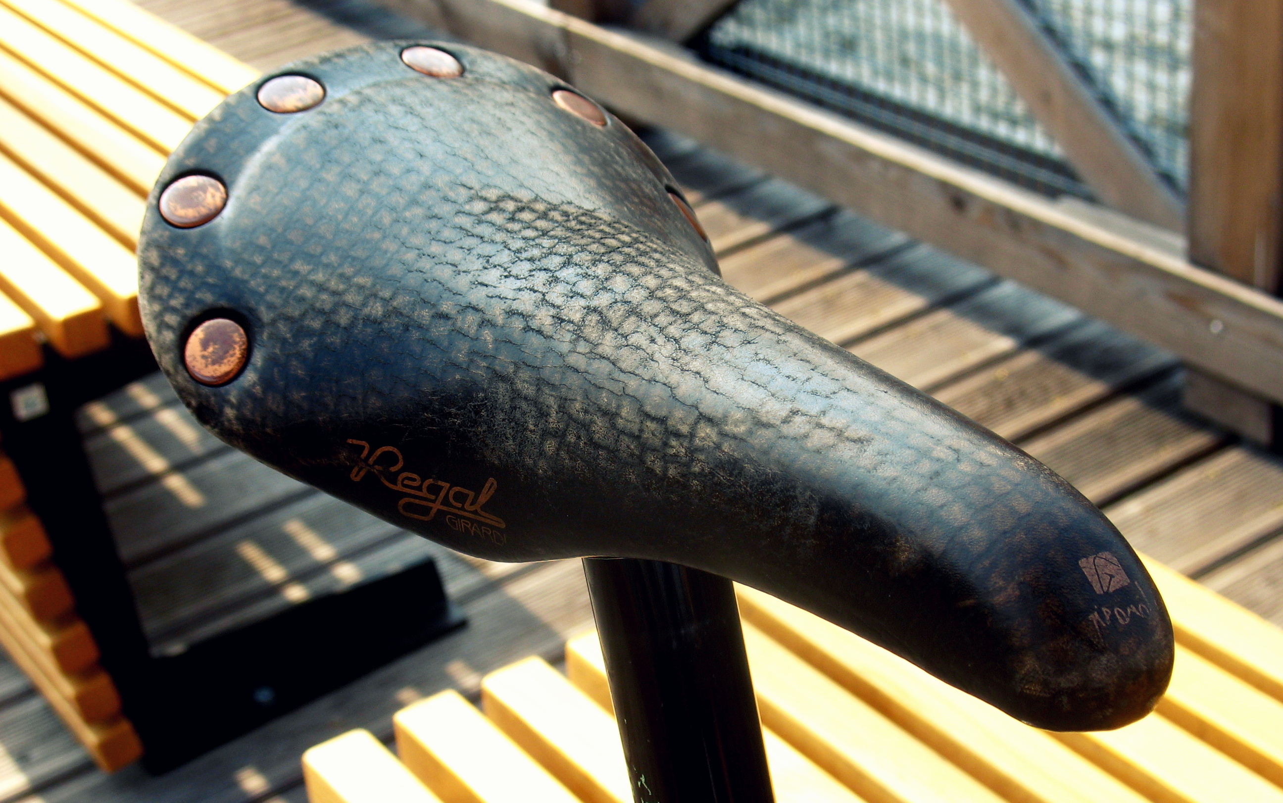

Siodełko Selle San Marco Regal Girardi

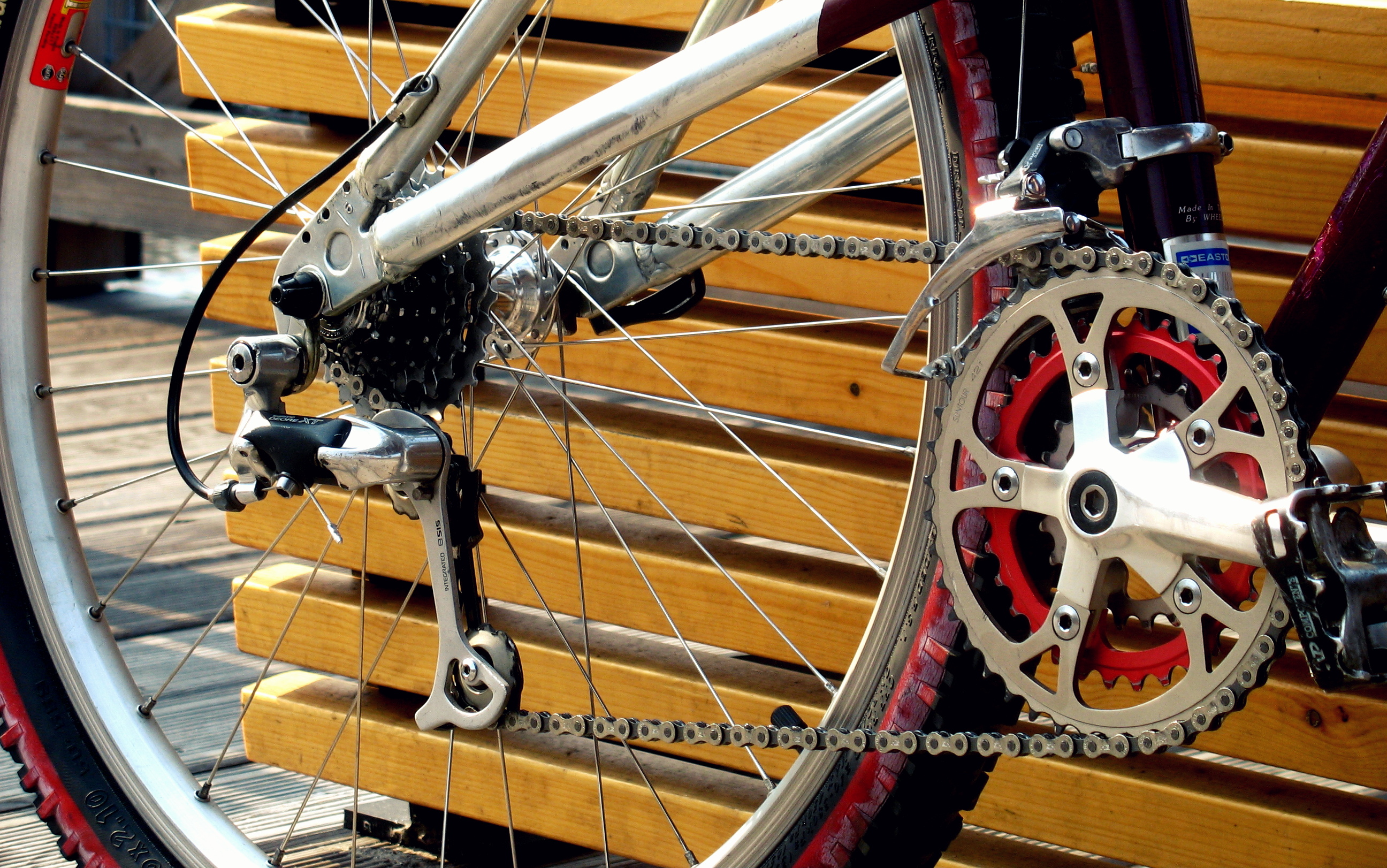

Korby Shimano Deore XT FC-M737
Pedały VP Components
Kaseta Shimano CS-HG
Łańcuch Shimano CN-HG71
Przerzutka przednia Shimano Deore XT FD-M737
Przerzutka tylna Shimano Deore XT RD-M739

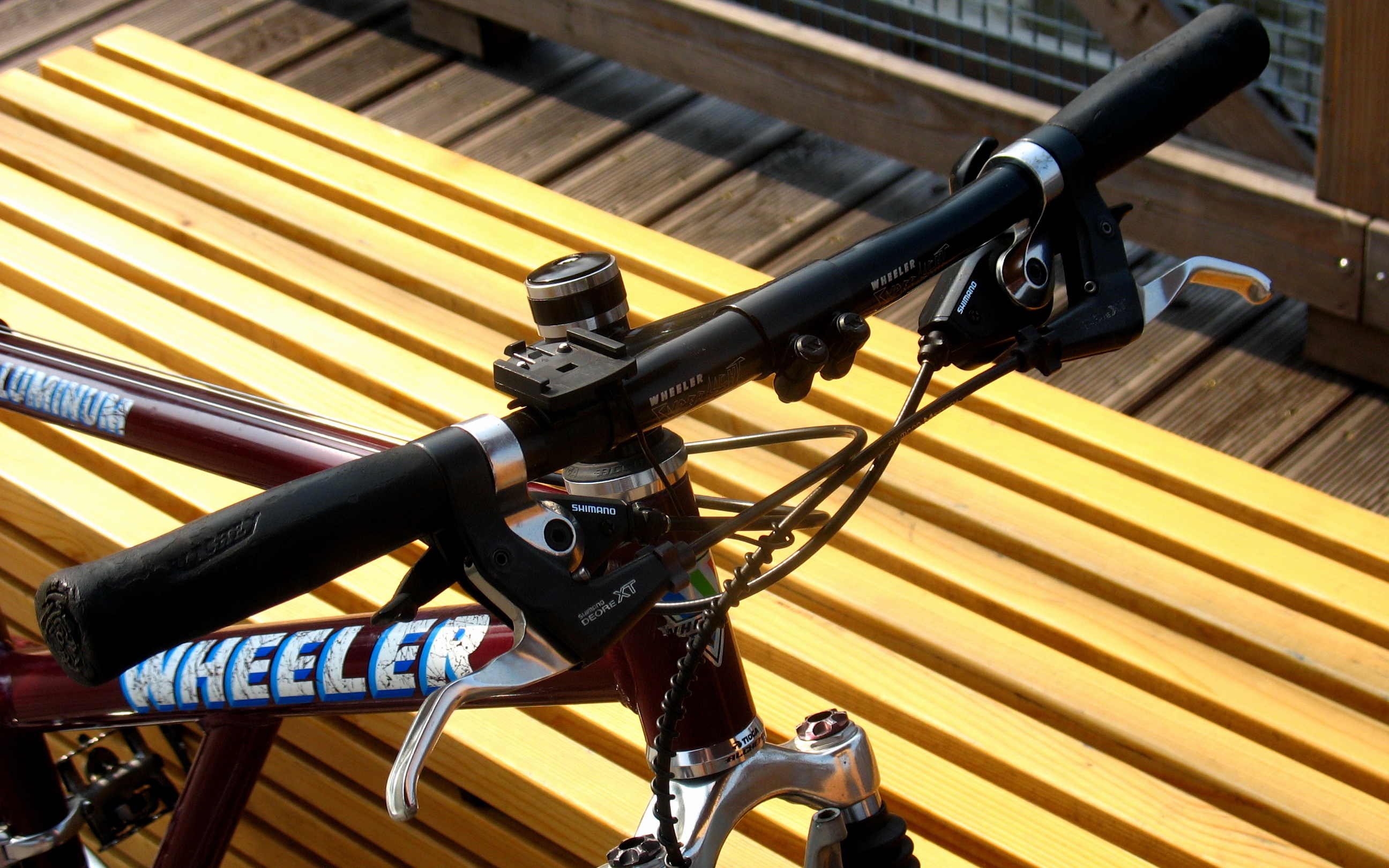

Mostek Wheeler ULTRAX
Kierownica Wheeler SuperLight
Manetki Shimano STX SL-MC38
Klamki Shimano Deore XT BL-M737
Chwyty Ritchey True Grip
Hamulce V-Brake Avid Single Digit 5
Klocki hamulcowe Kelly's Powerstop V-02

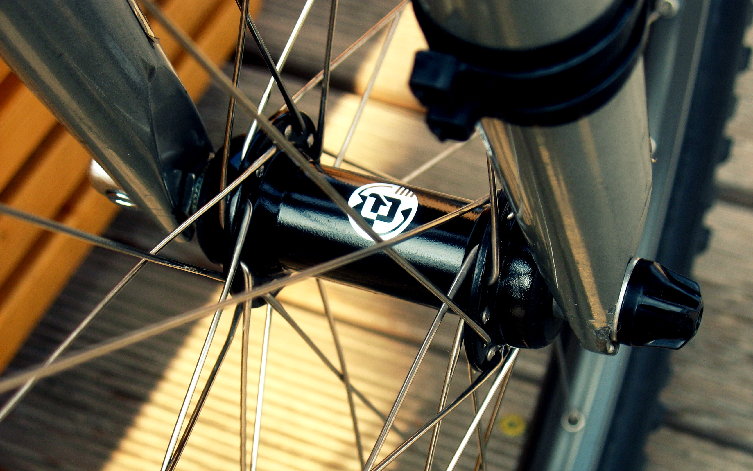

Piasta przednia SACHS Quarz

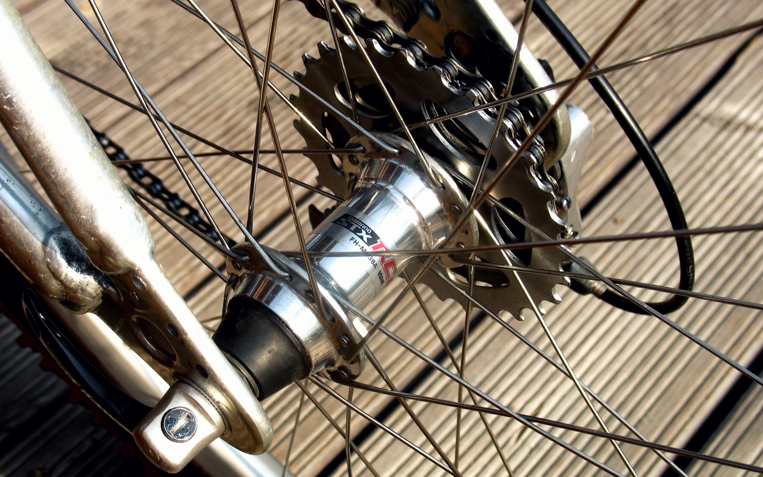

Piasta tylna Shimano STX FH-MC38A
Obręcz przednia Mavic X517
Obręcz tylna Mavic D521
Opona przednia Ritchey Megabite K Z-Max
Opona tylna Panacer Fire XC Pro
Waga 11,9kg
