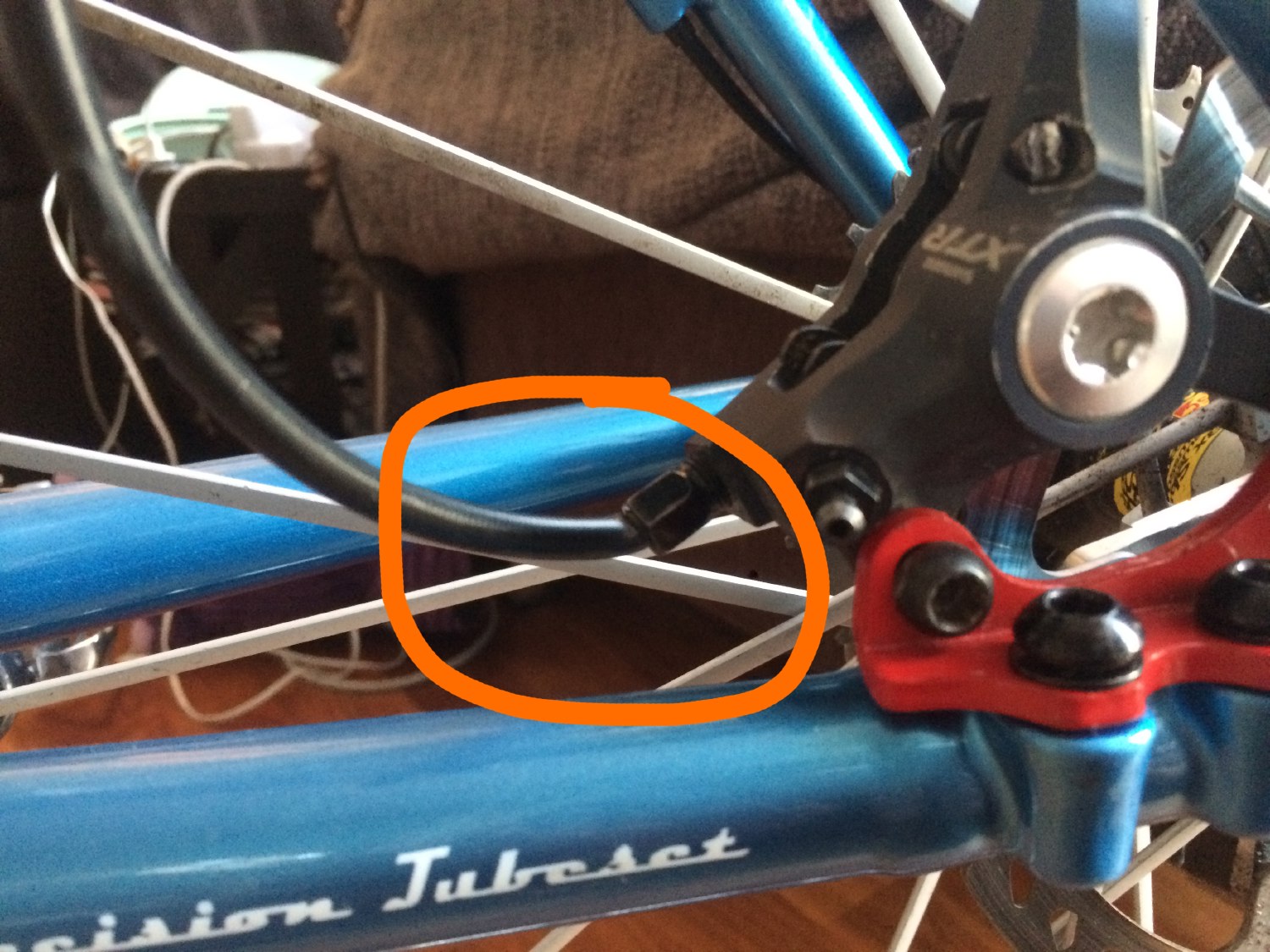

hej, czy ktoś może mi pomóc ? klein 99 rok z adapterem a2z i super tylko....
a) czy do zasisków shimano da się zamontować "coś" a la "kątownik" 90 stopni? - juz przy przymiarkach przewód się łamie a i estetyka tego mierna....
b) uchwyty do ramy na przewód - zakupiłem odtłuściłem przykleiłem i.... odpadły przez noc :shock: musiałem je trytytkami przytegować ale wygląda to masakrycznie

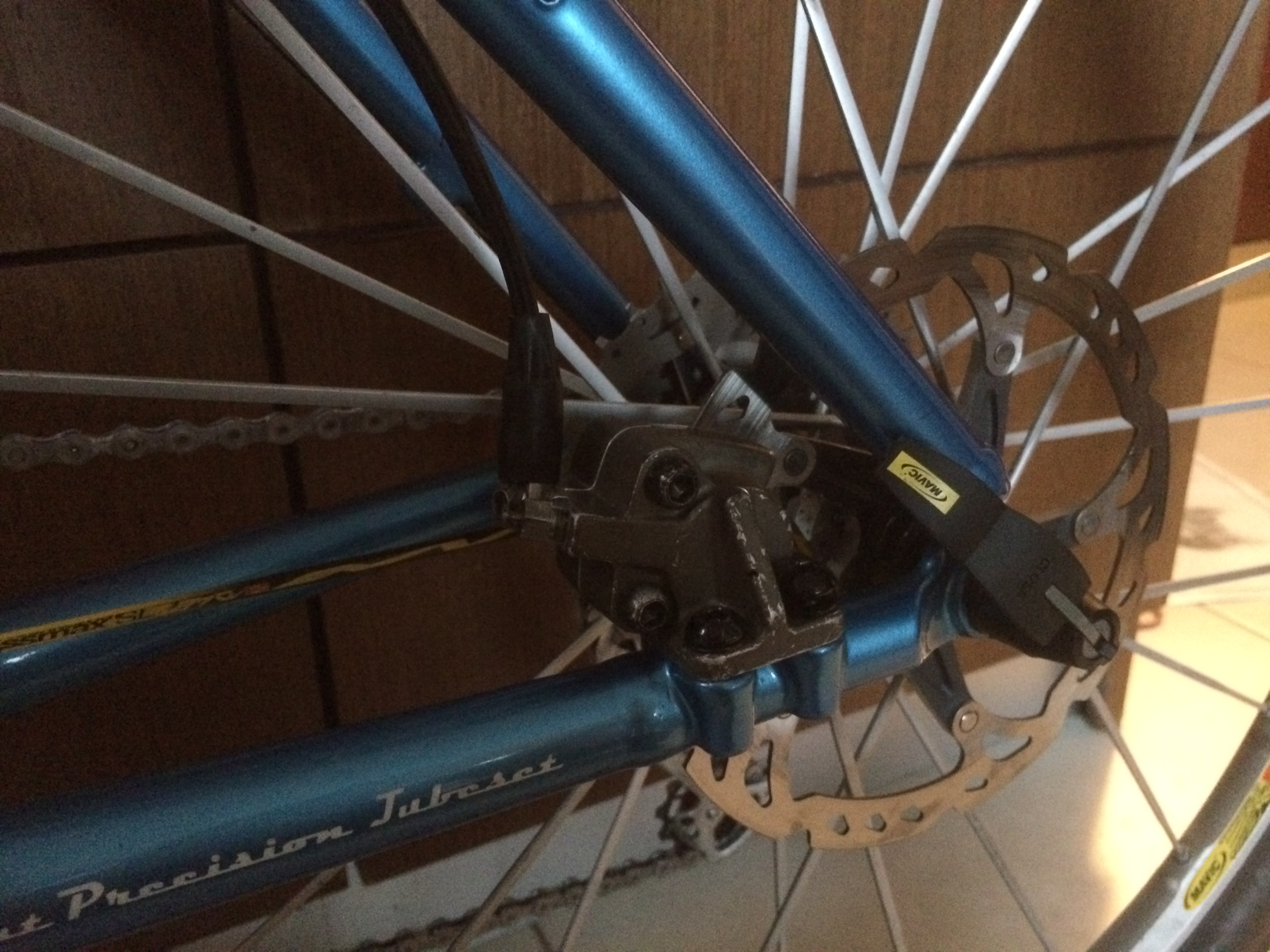

c) proszę looknijcię na tylną tarczę - to jest 160 i ledwo wlazło w klocki !!! czy zatem 180 czy jeszcze więcej - jezzzuuuu na tylnym kole takie coś... :cry:
z góry dziękuje za wszelkie wskazówki !

hej, poradziłem sobie w jedyny słuszny sposób - czyli znalezienie nieznajdowalnego zacisku 22 mm
rozebrałem , wyszorowałem w myjce ultradźwiękowej przepolerowałem tłoczki itd itd.
zacisk działa zawodowo, trzyma płyn itd...
niestety (jak zawsze kiedy tknę się chamulców na płyn) mam problem z odpowietrzeniem..:(
próbowałem już wszelkich metod z wytważaniem próżni włącznie (strzykawką) i ipa.
czy może ktoś ma jakieś sensowne wskazówki - nie wiem jak to się dzieje ale zawsze mam z tym problem...
