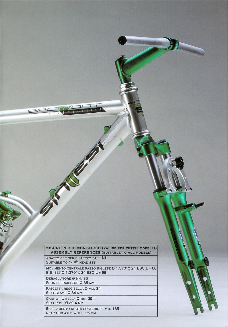

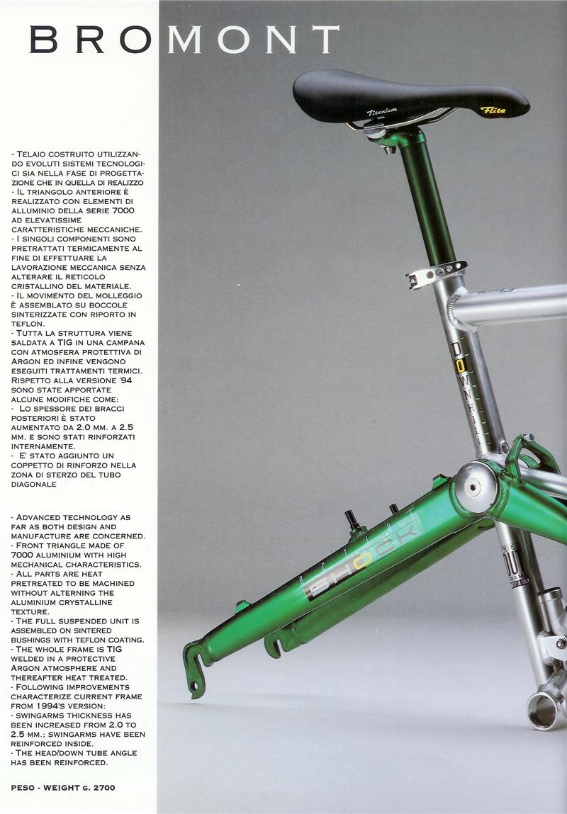

Kupiłem tego oto osobnika:
Rower opisany w wątku: http://forum.retromtb.pl/viewtopic.php? ... ht=bromont
Jaki jest plan?
Na razie brak planu. Na początek chciałbym ustalić czy jest to Sintesi Bromont '95, czy jakiś inny Bromont '96.
W następnym kroku zacznę zbierać komponenty "z epoki". Najbardziej martwi mnie koncepcja amortyzatora. DH3 i XC700 wydają się zbyt rachityczne, najchętniej skłoniłbym się w kierunku pierwszej Z2.
[/i]
To jest rama, która pierwotnie wypuszczona była przez Verlichi jako Verlichi DH, następnie brandowana była wprost bądź ze zmianami kosmetycznymi designu na lewo i prawo - Iron Horse, DB, Biria i parę jeszcze innych czy najpopularniejsze u nas Sintesi
Te ramy były kolorystycznie i geometrycznie dobierane pod Marcoki z ery sprzed Bombera, do tego były jeszcze anodowane sztyce mostki etc
A sam zawias kopie jak młody źrebak ;-)
Znam historię tej konstrukcji, właśnie tego powodui jest ona u mnie.
Dywagując jej pochodzenie, naklejkami pasuje pod Sintesi '95. Jeżeli rzeczywiście jest z 1996 to może ciekawe, bo właśnie Sintesi jako ostatnie zrezygnowało z tej ramy, właśnie z końcem 1995r. Wtedy pojawiła się Bazooka I będąca przekonstruowanym Bromontem...
