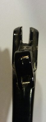

Jest jeszcze jeden mały kłopot druga klamka od hamulca jest wykrzywiona, jak to delikatnie naprostować . czy mozna wymienic ten element.

samej dźwigni nie wymienisz bo shimano nituje dźwignie z korpusami miałem podobny problem z klamkomanetkami deore lx też była krzywa klamka włożyłem rurę o większej średnicy i powoli prostowałem i udało się nie złamać a wykrzywienie było dość spore

Ok, bede prostował, ale boję się by nie pękło , to jest z tego scotta super america 1991 . Jak by się znalazło to chętnie bym kupił, Dziekuje
