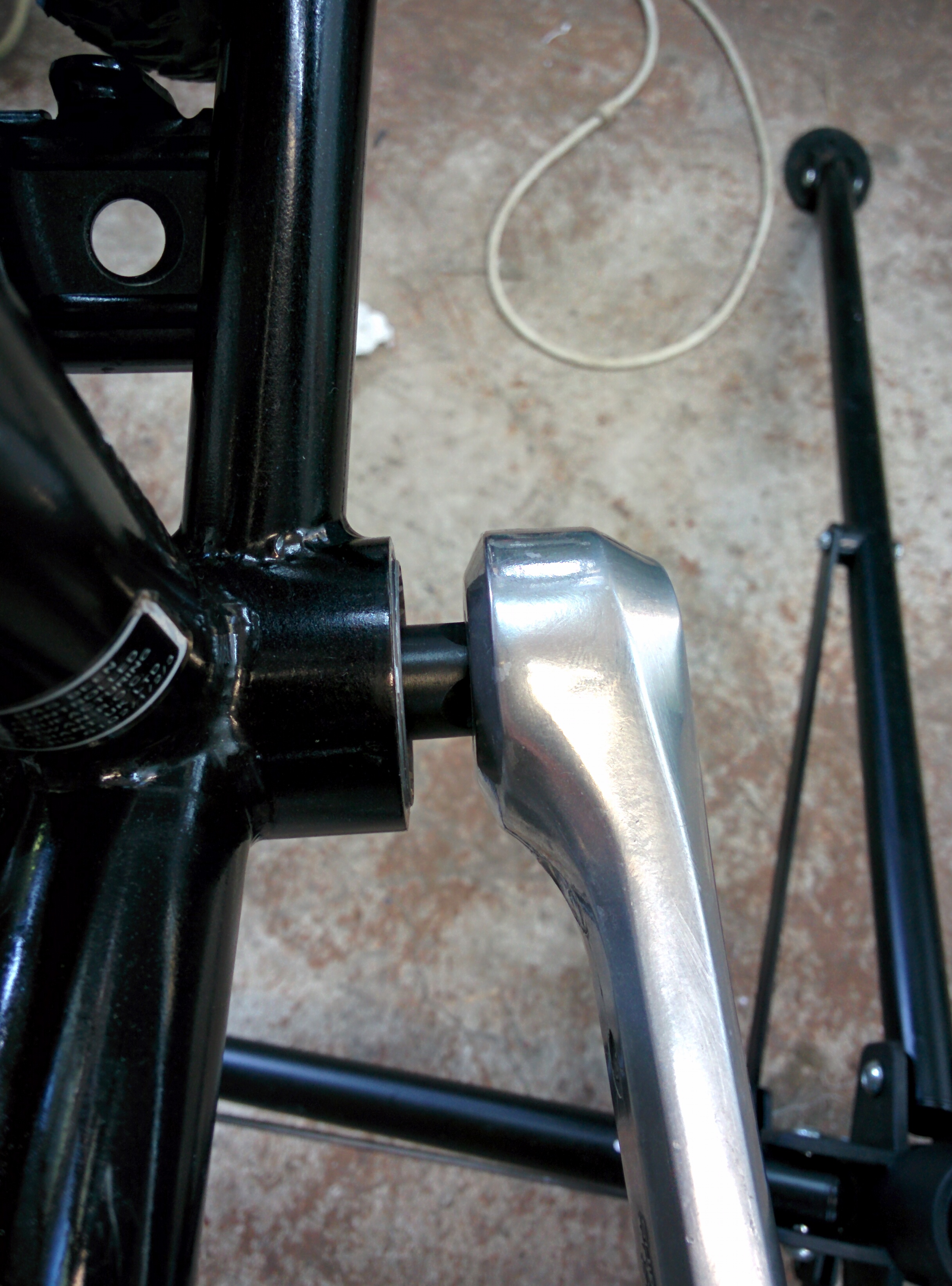

Hej!
Zamontowalem korbę Deore LX FC-M550 na suporcie o długości 122,5 mm i ku mojemu zdziwieniu po lewej stronie jest bardzo duży odstęp. Prawa strona wygląda ok. Czy tak ma być? Długość dobrałem wg tabelki z Sheldona.

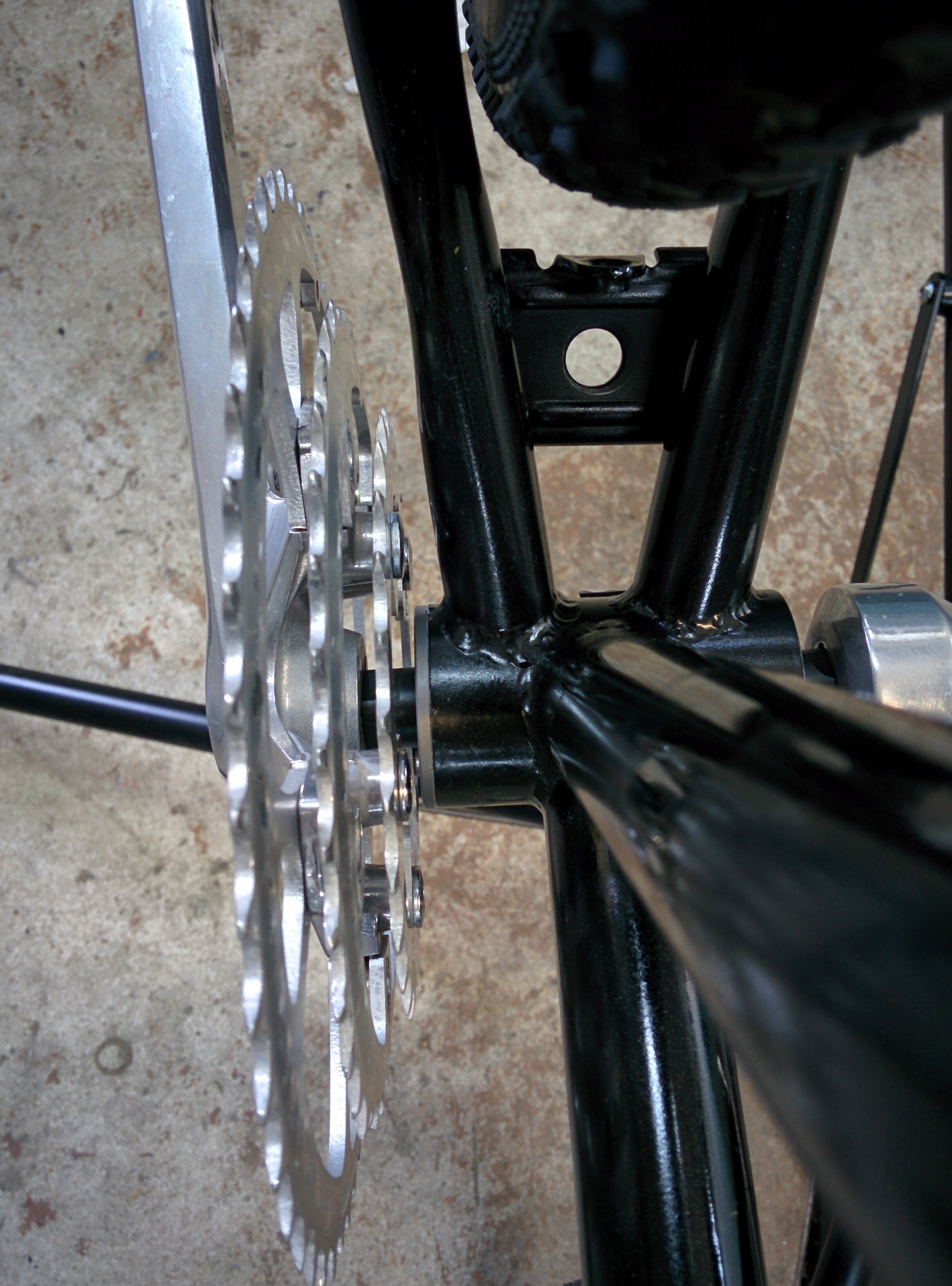

ramiona są nieprofilowane - normalny objaw przy tym typie
w prawej jest tak samo tylko zębatki zasłaniają

Czyli jeździć i nie przejmować się?

nie ma czym się przejmować

Aby sprawdzić czy masz wszystko ok , pomierz sobie odległości korby od ramy, mierząc przy gwincie na pedały.
