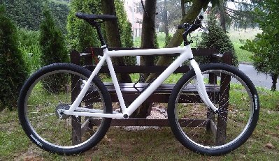

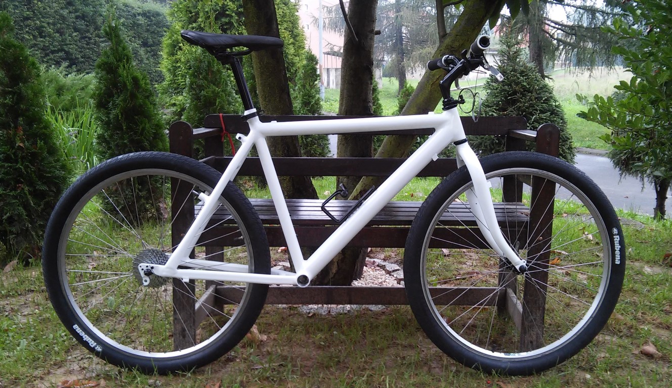

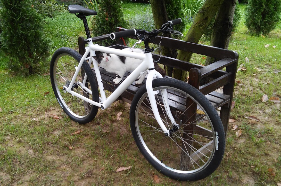

Czołem, ponieważ czas w końcu pozwolił wyskrobałem ze starego łuszczącego się lakieru ramkę i papryczkę. Nastepnie doszło do pomalowania i wstępnego poskładania bika. Rower ma slużyć do codziennej jazdy do sklepu po bułki, wypadów na i za miasto, z często zamontowanym fotelikiem dla pewnej młodej damy. Niestety w związku z dostępnoscią części oraz zamysłem aby rower był możliwie Black & White nie ma całkowitej zgodności z Retro ale starałem się jak mogłem, odstepstwem są opony, siodło i fajera.
Historia Bike'a sięga pięknego dnia w którym dostałem tą ramę od kolegi Marcina (diora). Rama była w kiepskim stanie, z łuszcącą się farbą pod mufą suportową, na główce, prze zacisku siodła, pod tylnymi widełkami i jeszcze w paru mniejszych miejscach. Ponieważ ramka okazała się lekuchna i miała ciekawą geometrię starych MTB, a ja potrzebowałem roweru do celów jak wyżej decyzja mogła być tylko jedna. Renowacja rewelacyjnego ori lakieru nie wchodziła w grę, pozostał repaint. Ponieważ miałem kompletną grupę LX serii 56X wpadło mi do głowy ze będzie Black & White i nucąc słynny przebój sprzed lat zaczałem skrobać...

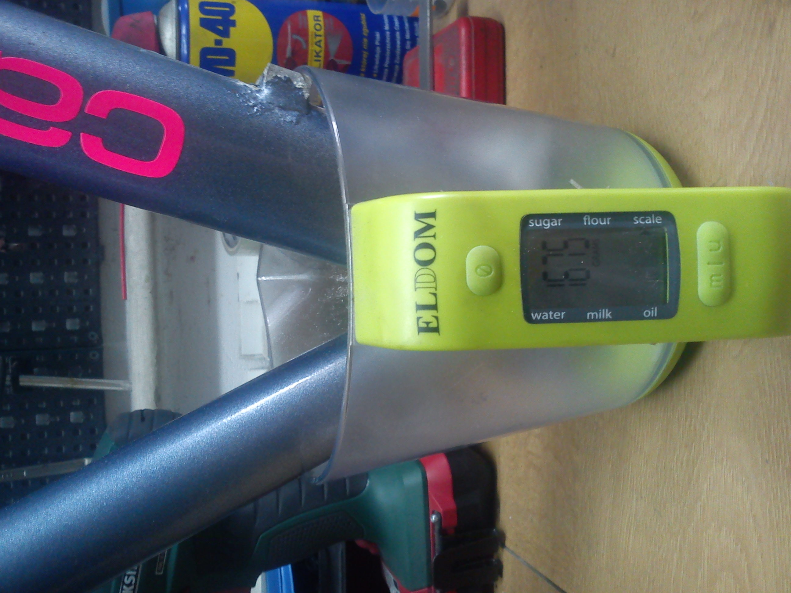

Waga dała radę i pokazała fajną cyfrę.

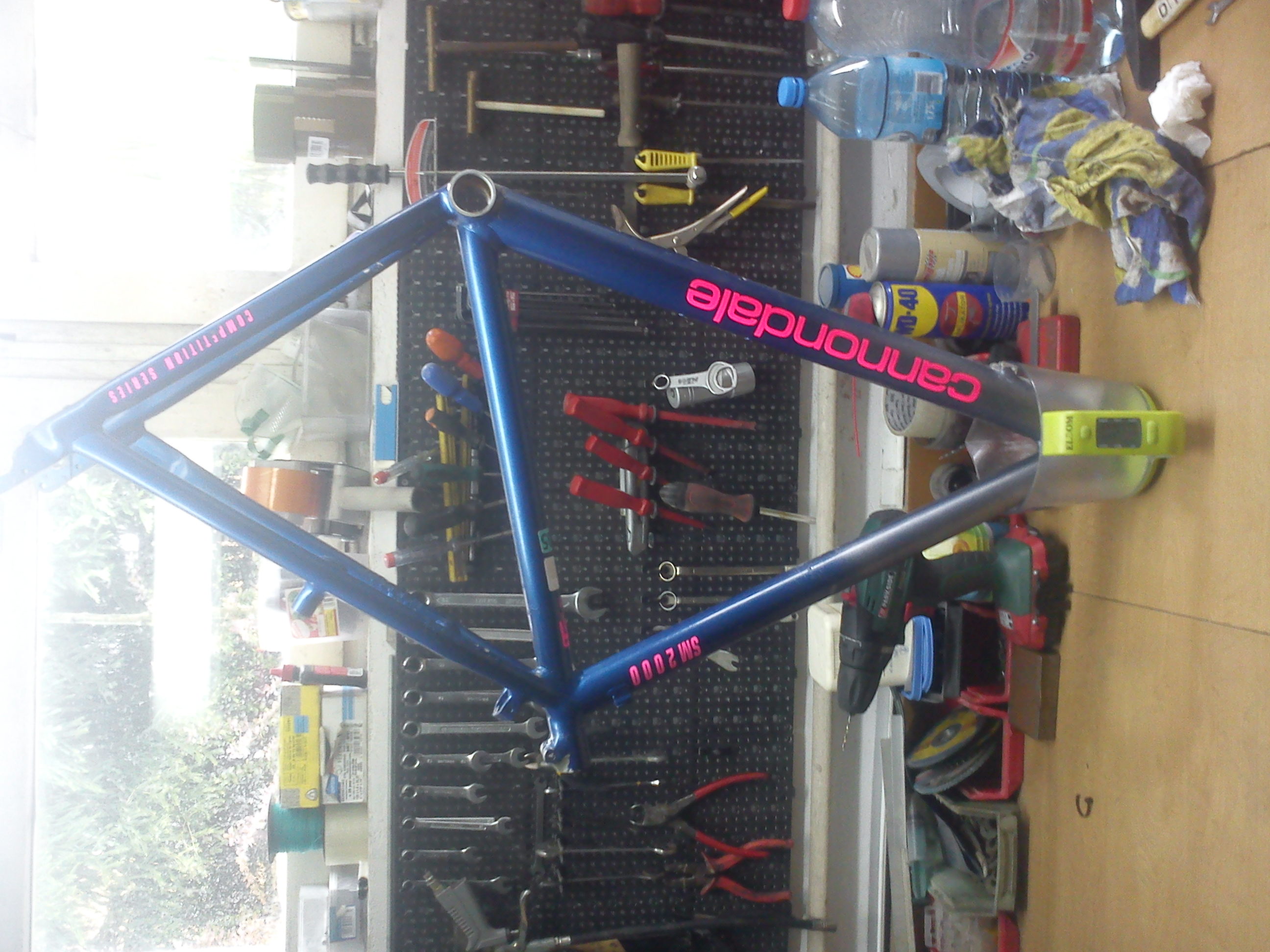

A takie kolorki były ori - piękny lakier ale niestety nie wszędzie.

Zgadzam sie w 100%, myślałem żeby ori lakier odratować, ale po długich bojach z myślami i ocenie wszystkich uszkodzonych miejsc doszedłem do wniosku że będzie cholernie ciężko.

Tyle że to nie proszek, tylko akrylowy lakier samochodowy z utwardzaczem. Nie maluje niczego proszkiem, w proszku piorę :-P Tak jak pisałem wczesniej bardzo chciałem go uratować, ale uszkodzenia były bardzo duże - całe place korozji podpowłokowej czyli bąble, utlenione amelinum i praktycznie spod wiekszosci lakieru wysypujacy się biały proszek (!) - no masakra.
Reasumując - uważam że lepiej jak jest w takiej neoretro formie niż w oryginalnym lakierze który był w tragicznym stanie. Generalnie rower miał wylądować u Panów Magnesów na składzie, zatem jest to powstrzymanie przynajmniej na jakiś czas dalszego niszczenia ramy i rower dalej będzie żył i służył.
