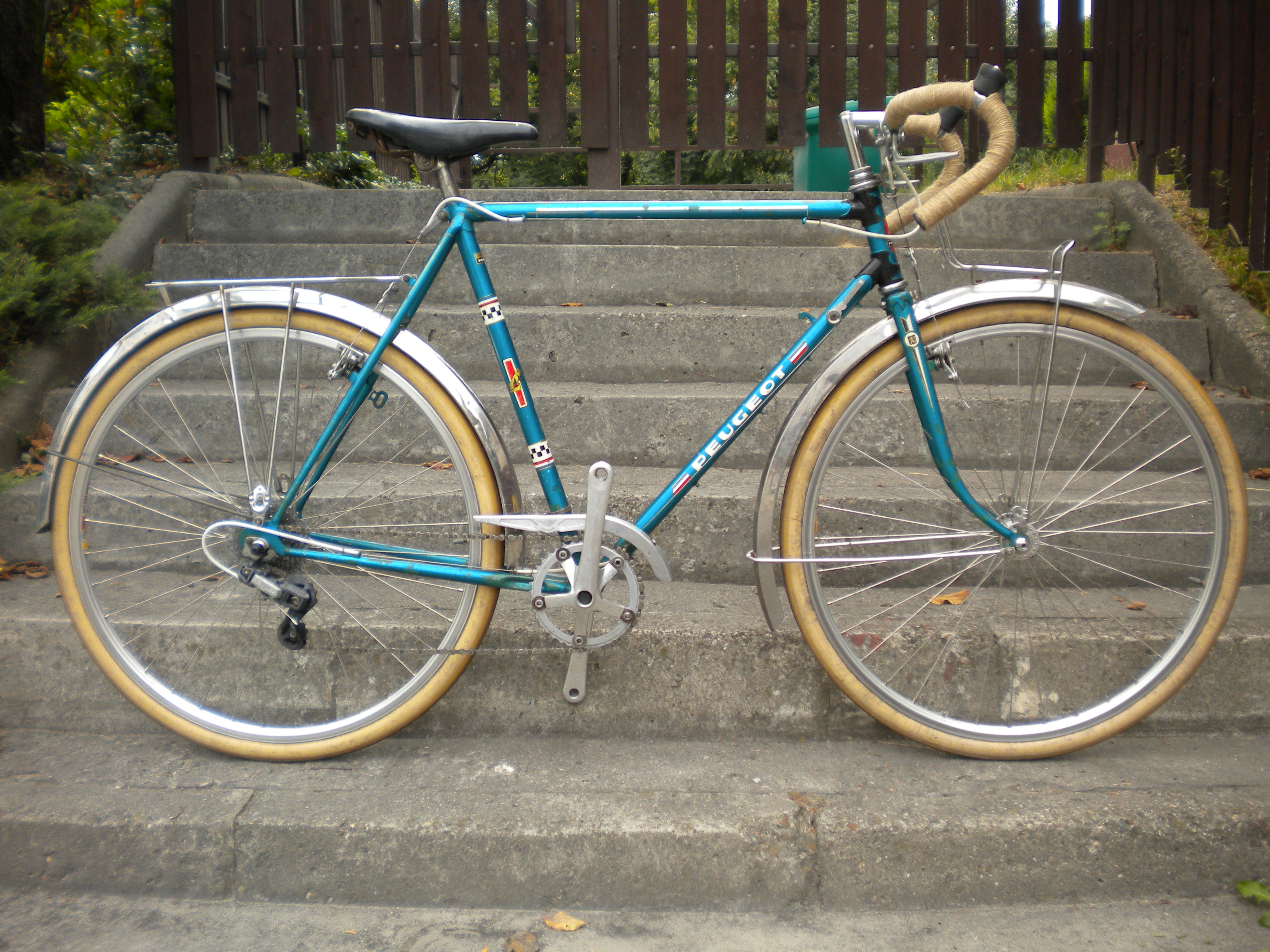

wyszedl z tego taki se porteur;
-kierownica nosowa porterowa,
-sturmey archer awc, ale cos mi przeskakuje jeszcze (+manetka starszego typu)
-klamki guidonety, niestety nie do pary, no i obracaja sie na kierownicy ;(
-chwyty trafily mi sie NOS'y R.O.D.
-sztyca jest na 24mm wiec poki co nie ma czym zastapic
-siodlo ideale no.39, bardzo wygodne
-canty weinmanna
-oska na ISO, bo inaczej korby ofmegi nie siadaly, ale ma za maly rozstaw lozysk przez co nie mam mozliwosci nakrecenia kontry - szukam czegos na zamiane
-przedmia piasta to tak jak pisalem jakis zzr ze srednim kolnierzem (cos 44mm)
-obrecze i oponki sa w innym rozmiarze (26 x 1 3/8) niz dedykowany- nie jest latwo dorwac 26 x 1 1/2 nestety...
w kazdym razie jest co w nim usprawniac...(m.in. poprawnie zamontowac tylny blotnik, bo teraz druty ida na zewnatrz zamiast do srodka)

Świetny ,naprawdę mi się podoba
Bagażnik przód/tył orginalne ?
Taką osłonkę też bym sobie na korbę musiał zorganizować ;
btw. siodło z uk ? :>
wlasnie najlepsze ze wiekszosc czesci dostalem w polszy! tylko jedna klamke i gripy sciagalem z fr;

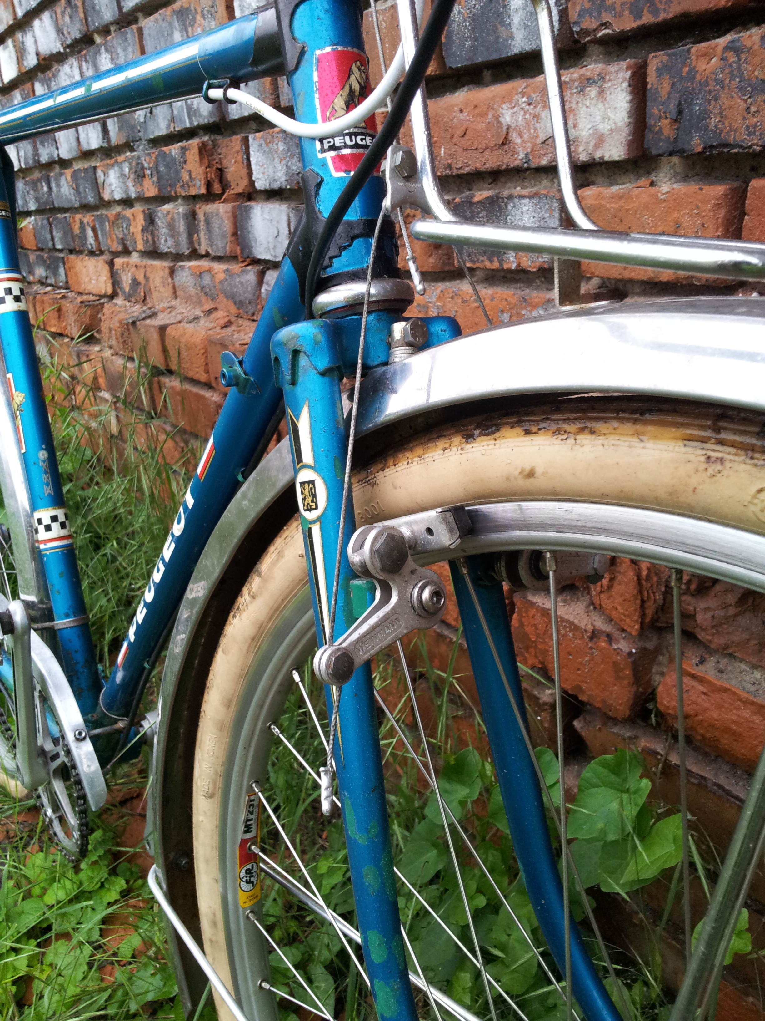

blotniki sa skrecane z bagaznikami - to jest komplet , oryginalnie z tego rowerka, niestety calosc stalowa ;( ale to juz tez sa czasy po kryzysie paliwowym, francuski przemysl rowerwy zaczyna sie staczac od polowy lat 70tych...
widac roznice - stalowe blotniki, stalowy bagazniczek ktory doslownie pekl w rekach na tandemie z okolic roku 1990:
a jeszcze w 1969 zwykly rower turystyczny mial blotniki alu i porzadny don montowany bagaznik z wycinanymi logo Motoconforta:
nie mowiac juz o robocie z okolic lat 50tych - tj. tloczone alu blotniki, oslonka korb w tym samym stylu i swietne lampki - wszystko na modle streamline:
ps. a to wszystko nie wysoka polka, a odpowiedniki naszych wagantow i passatow...

W sumie wrocilem mu prawie pierwotna postac - przejezdzilem troszke na tym kokpicie z bolcami wlasnego wykonania i musze przyznac, ze france byly lebskie chlopy wymyslajac te cale głidonety:
