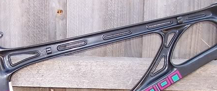

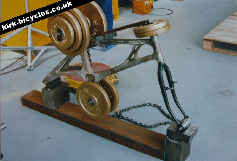

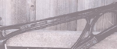

Załączam link do stronki z opisem procesu produkcyjnego. Stronka zrobiona przez Simona Haydn'a - jest tam wszystko. Zamieszczę zdjęcia jak już odmaluję ramę. Teraz mam tylko aparat w komórce, a to nie jest żadna jakość.Ramy oczywiście się nie pospawa, a wręcz mogłaby "spłonąć". Ale jeśli wytrzymała 17lat to wytrzyma następne. Wizualnie to nikt jej nie oszczędzał. Tylne widełki są na tyle elastyczne, że jak normalnie wchodzi kaseta-7 to w rękach można ją rozchylić do 9-tki i wraca do poprzedniego rozstawu. I najważniejsze: rama nigdy nie zardzewieje. Na stronkach poniżej wystarczy kliknąć na zdjęcie i samo się powiększy.

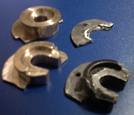

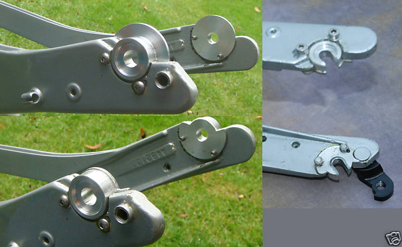

Kupiłem tę z uszkodzonym hakiem. Kontaktowałem się z Simonem (autorem strony) i niestety nie miał haków akurat do tego modelu, ale dostałem wytyczne i zdjęcia jak sobie z tym poradzić. Tokarz wziął 40zł i reszta poszła dość gładko. Rower będzie gotowy na wiosnę ze względu na temperatury - malowanie i przecieranie papierem wodnym. Teraz będę kończył to co zacząłem wcześniej tzn. rower poziomy. Muszę pospawać ramę i dograć wszystkie detale.

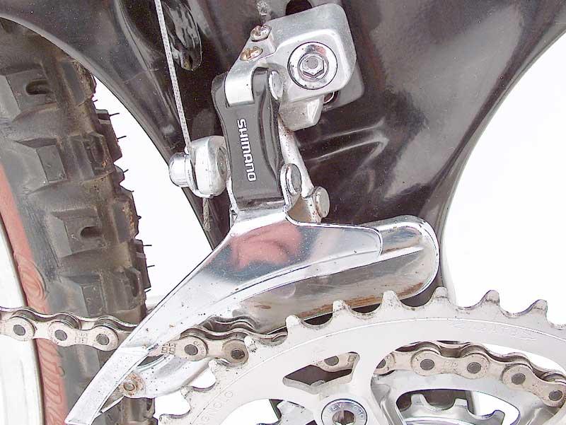

Szukałem DX-a: FD-M651; RD-M650; FH/HB-M650; SP-M650; ST-M... ale albo nie dopilnowałem końca aukcji, albo cena była wyższa niż moje przewidywania. Na e-Bay'u jest trochę DX-a, ale w Stanach. Trochę rozczarowany problemami ze znalezieniem i nabyciem przynajmniej podstawowych podzespołów trafiłem na komplet i już nie odpuściłem.

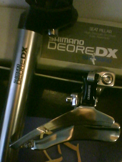

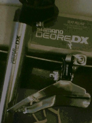

Prawie mam już kompletny osprzęt. Niedługo wstępnie go zamontuję - taka mała przymiarka przed malowaniem - zrobię i załączę zdjęcia. Prawie cały osprzęt to DEORE DX , a oto specyfikacja:
KIRK Revolution 400__rama
Marzocchi XC700_____amortyzator
HB/FH-M650________piasty 100/135 z kasetą7 11-28
Rigida_____________obręcze szprychy?
FC-MT60___________korby z blatami 46-36-24
BC 137____________support
BR-M650___________hamulce canti
FD-M651___________przerzutka przód
RD-M650__________ przerzutka tył opcjonalnie RD-M739
ST-M071__________ klamkomanetki opcjonalnie ST-MC34
SP-M650___________sztyca
Gipiemme__________siodło

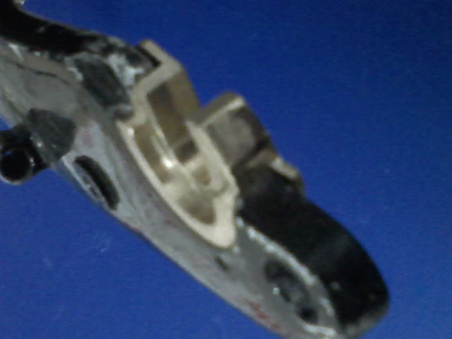

Próbnie zamontowałem te "pstrykadełka" no i po prostu mi nie leżą. Żeby przeskoczyć z 14-stki na 20-skę trzeba 3x pstryknąć płytko, albo 1x głęboko i 1x płytko (chyba niedoregulowane). I jeszcze odpowiedni cyngielek wcisnąć. Nie żebym krytykował, naprawdę super, ekstra - fajne manetki.... do trekkinga, albo jazdy po mieście gdzie jedynie znienacka może na skrzyżowaniu zapalić się czerwone. Tu są rewelacyjne.
W moim rowerze, który mam od 1994r. miałem MY20,potem zmieniłem na revoshift RS41???, żeby wrócić do wygody, prostoty i tego co pozwala JEDNYM ruchem wybrać właściwe przełożenie TX30. Sprzęt nie najwyższych lotów, ale... co jedna dźwigienka to nie dwa pipsztaczki.

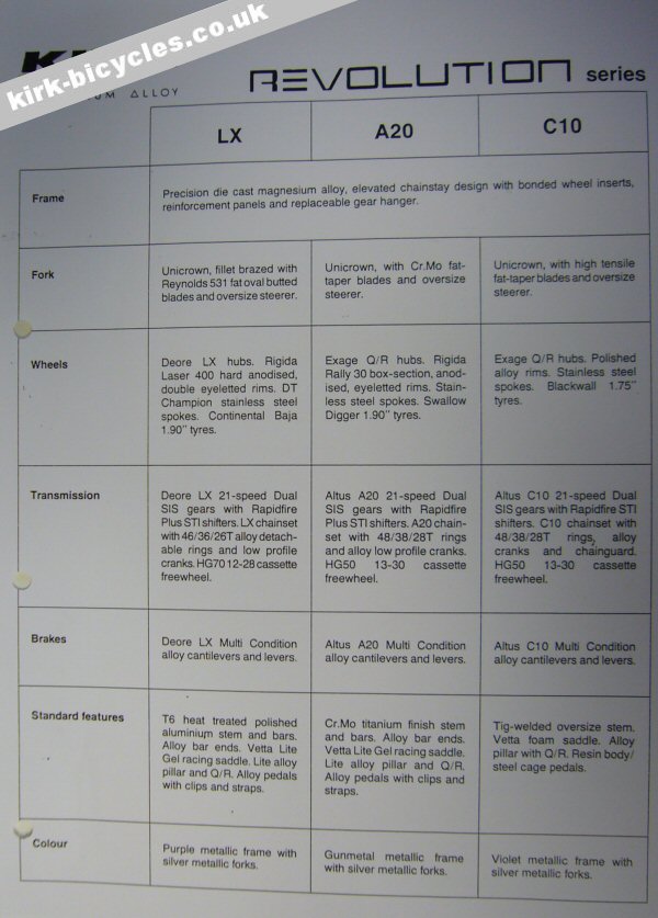

Oryginał Kirk'a - Revolution 400 był na LX, ewentualnie na Altus C10 lub A20 (był też Revolution DX i Revolution 200), ale jedna, jedyna przerzutka przednia, jaka jest od ręki dostępna NA ŚWIECIE, w internecie, to DX FD-M651 - z możliwością przykręcenia do ramy i z górnym ciągiem - i właśnie ją mam. Są jeszcze trzy inne typy, ale tylko na... obrazkach....Więc reszta musi pasować do przedniego DX'a. Choć był też Kirk na DX'ie za 549GBP.

Trzymałem w rękach różne ramy i te zwykłe stalowe, aluminiowe, i ze dwie cro-mo "cieniowane", ale nic nie dorówna Kirk'owi - monolit - przedni trójkąt: podwójny teownik z elementami kratownicy (idealnie sztywny), tylny: ceownik (sztywny w pionie i niesamowicie elastyczny w poziomie). Za ok. tydzień będę miał cyfrową lustrzankę to zrobię porządne zdjęcia i wkleję link'ę do galerii.
