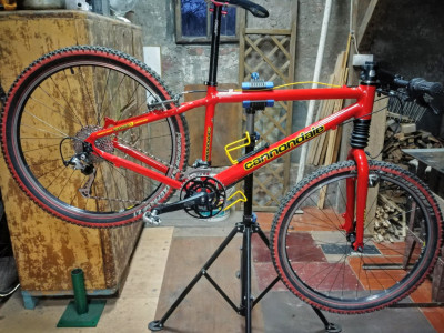

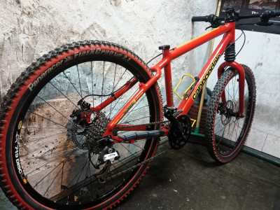

Fakt pracy było sporo, ale efekt końcowy jest najważniejszy.Jest jeszcze jedna rzecz do zrobienia... mianowicie redukcja obejmy przedniej przerzutki. Kupiłem nową ale pod 34,9.Założyłem reduchę z shimano ale nie wygląda to dobrze i mam wrażenie jak by przerzutka się przechyliła
Muszę coś ogarnąć w tym temacie.
Re: Cannondale CAAD 3
#92Redukcja przedniej przerzutki ogarnięta. Doszła również korba CODA, nie jest to tarantula ale całość wygląda dużo lepiej niż z ramionami CYCLONE.

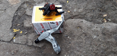

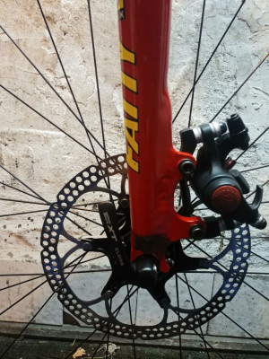

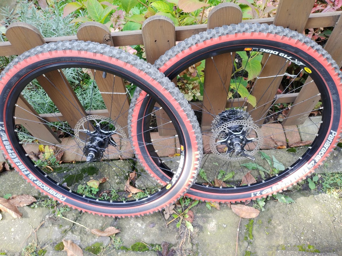

#100Z racji przebudowy kilku rowerów, koła z canona powędrowały do ROSE. Tutaj przywędrował zestaw z SINTESI. Piasty HOPE PRO II , szprychy cieniowane DT i obręcze Mavic XM 719. opony zostają i całość wygląda super do tego tarcze formula 160/180mm. Docelowo chce założyć hamulce tarczowe mechaniczne z AVIDA. Myślę że nie będzie zbytnio obciachu bo są pod kolor ale to później. Korba również będzie inna , ale za to ciekawa historyjka z tego wyszła :)

#101masz te tarczówki? Bo właśnie dzisiaj demontowałem jeden, kupiłem nóweczkę latem, idzie do żyda to nie działa :/
#102A jaki miałeś model? Mój kumpel 120 kilo chłop ma to w swoim turbo tytanowym gravelu, przygotowywałem mu rower na Wisła 1200, miał co wyhamowywać i nie narzekał. U niego była to wersja bb7 cx (możliwość regulacji położenia obu klocków).

#103Miałem i bb5 i bb7 - bb7 zdecydowanie lepsze i w kwestii możliwości regulacji i działania ale w MTB zasadniczo dupy nie urywal Bez żalu wróciłem do vek

#104Tutaj będzie BB5, miałem je w sintesi wraz z kołami i tarczami. Hamują bardzo dobrze bo tarcze są dotarte. Zaciski kupiłem nowe za dobre pieniądze. Chciałem tu dać coś na hydraulice... Ale słabo jestem przekonany do wiekowych zastawów, a tu mam pewność. Na pewno znajdą się osoby który nie przypadnie do gustu ta zmiana, mnie się podoba ale poczekam do końca roboty. Potrzebuję uchwyty do pancerzy i zaślepki gwintów od piwotów.

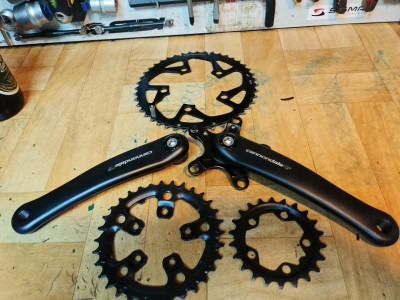

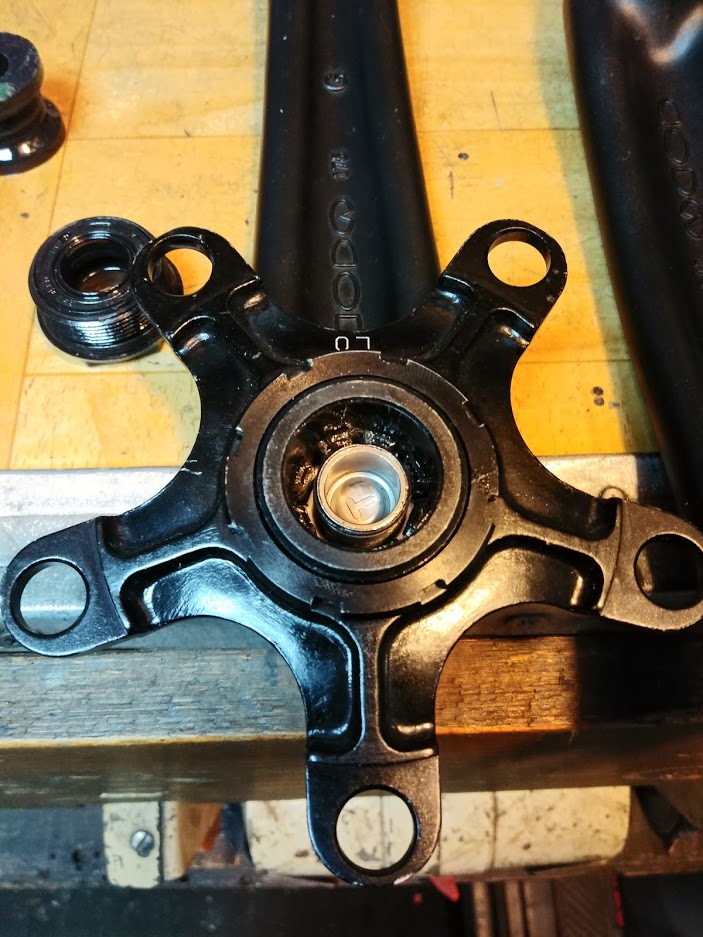

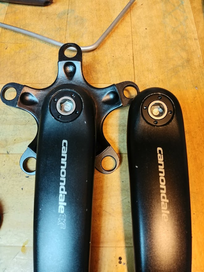

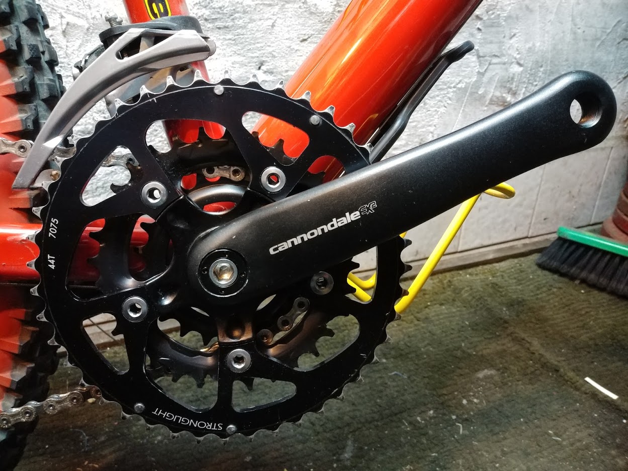

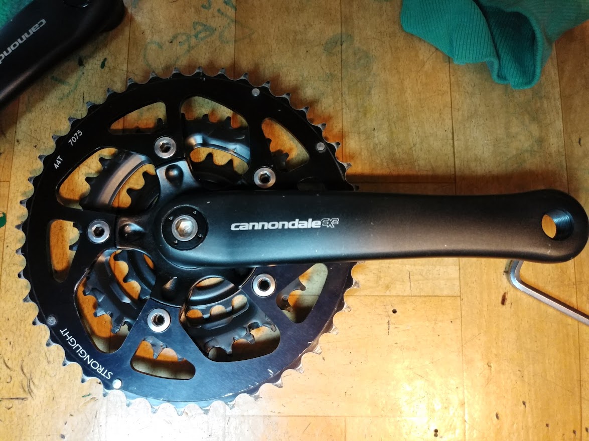

#106Jedziemy z tematem korby. Mianowicie ta co obecnie ,jest pożyczona od fockera i nadszedł czas rozstania. I zacząłem się rozglądać za czymś innym co by pasowało. Trafiłem na prawe ramię cannondale EX2 i szukałem lewej strony i dziwnym trafem na innej aukcji znalazłem, nie myśląc długo zrobiłem zakup w ferworze walki
Ramiona przyszły oba 175. Wyglądają jak nowe ale jakież było moje zdziwienie że prawa strona jest tylko na dwa blaty Podrapałem się po głowie i mówię cholera co jest nie tak ?? ponownie odpaliłem aukcję z allegro no cyk jest zdjęcie pająka, ale przez pośpiech po prostu tego nie zauważyłem mówię no nic, coś trzeba wykombinować a że lubię wyzwania poczułem się jak pomysłowy dobromir i kombinowałem jak zrobić trójblat. Piłeczka poskakała po głowie i eureka !!!! Środkowy blat z shimano STX !! pogrzebałem i znalazłem jakiegoś złoma co już dawno powinien wylądować na złomie, Przypasowuję i cyk to jest to !!!!!! Na szybko skręcam do kupy i gitara pasuje jak ta lala
No to dobra zakładam suport i wkładam korbę i coś mi nie pasi, ale pacze przeca to octalink musi pasować... Dokręcam mocniej ale stwierdzam że za dużo siły muszę użyć. Wujek google szukam czytam no octalink jak się paczy no ale czemu nie pasuje hmm isis to nie jest bo porównuję zdjęcia, no ale drogą dedukcji stwierdzam że skoro korba ma dwa blaty to przeca suport szosowy musi być. Sprawdzam zapasy... jest suport shimano 105 nóweczka. Zakładam pasuję korbę i to jest to !! Ja pierniczę ile zachodu ale opłacało się
Na olx za 99 zł kupuje korbę stx wraz suportem, kasetą i łańcuchem. Na razie rozłożyłem i zębatki są w malowaniu w czarny mat. Dokupiłem śruby z samościągaczem i będzie pięknie

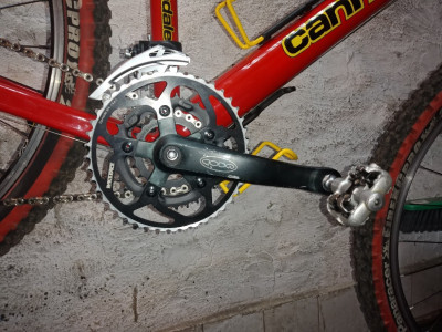

#110Korba gotowa, efekt nawet mnie zdziwił bo wyszło lepiej niż myślałem. Powiem że z rowerem komponuje się świetnie ale nie chce jeszcze pokazywać całości, brakuje mi uchwytów na pancerz hamulca do tyłu ale już jadą do mnie
#112Hmm... nigdy o tym nie myślałem w kategorii MTB. Szosa prędzej :) A jak już tak daleko miało by być, to nawet nie mam dedykowanych blatów, a tutaj proszę udało się

#114Prace zakończone. Pozostały zaślepki piwotów do ogarnięcia. Przydałyby się jeszcze jakieś pedały spd czerwone albo żółte

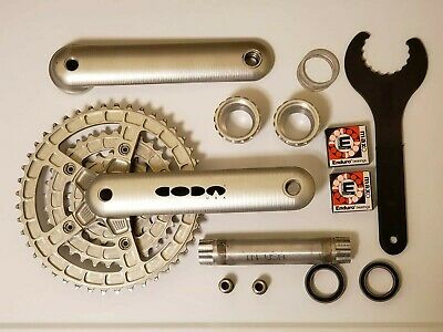

#117To od razu Magic motorcycle, ciekawszej do Cannona nie było chyba.
Części na sprzedaż:
- Załączniki
- Cannondale-CODA-Magic-Motorcycle-Mtb-Crankset-1725mm-44-32-22.jpg (26.45KiB)Przejrzano 12805 razy
#118Kurde... wiecie co?? ja chyba nie mogę patrzeć na te zdjęcia z netu :) Obie korby są piękne, ta moja to taki półśrodek ale na razie zostaje pasuje do całości. Może kiedyś to zmienię ale to jak wcześniej pisałem świnka skarbonka :D
