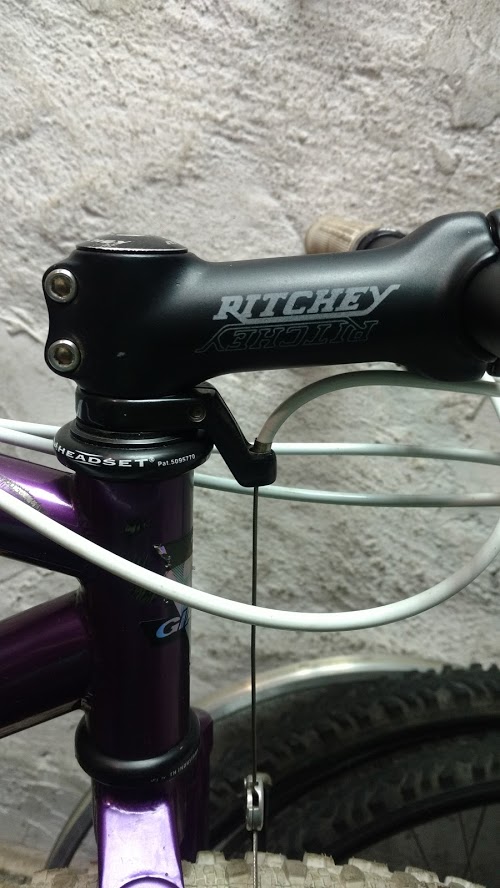

wszystko fajnie tylko dostać krótszy mostek pod A-hed bo ten sakae jest 110 rama 18 cali i leżę :-/
ale luz pojeżdżę zobaczę może coś upoluje na aukcjach

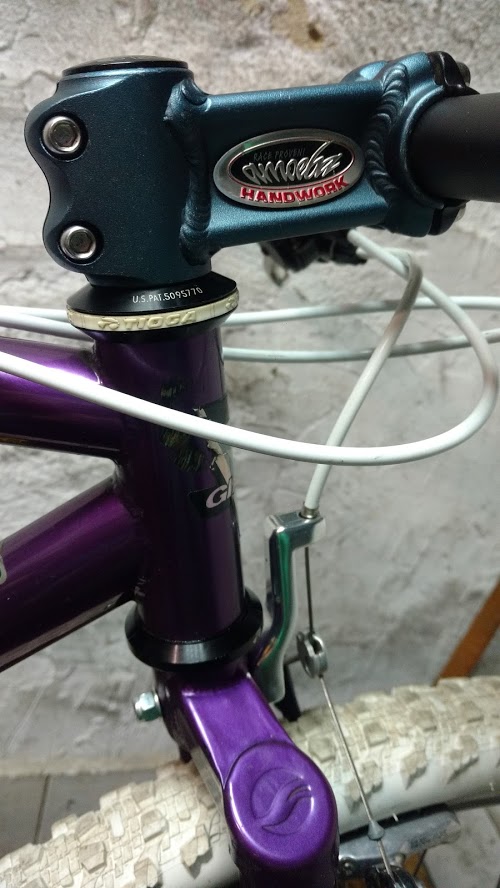

Z racji pogody postanowiłem znowu coś pogrzebać przy chaosie ;-)
Powrócił orginalny sztywny widelec.
Gdzieś w czeluściach swojego warsztatu wygrzebałem mostek Amoeba, jest krótki 80mm ale za to wysoki i musiałem zrezygnować z wieszaka pod canty na rurę sterową, żeby mostek objął całość sterówki.
Stery też zmieniłem założyłem te co siedziały w NAKICIE od hiciora.
Miałem trzy zestawy i te Tioga były najniższe.
Założyłem i pasuje a opór do pancerza dałem na widelec.
Wiem że kolor mostka bije po oczach,jest to próba a jak będzie ok to go rzprycnę jakim szprejem.
Jak wam to wizualnie siedzi ??
#64
Weźqrwa zepsułeś wszystko i stery i mostek wyglądają tak paskudnie że się patrzeć nie da .
Najładniej wyglądał oryginalnie.
Na drugi raz idź do kina . . . . to typowy przykład jak można zepsuć ładny rower :mrgreen:
