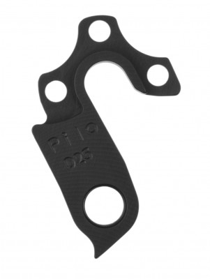

Po analizie porównawczej stwierdzam, że hak identyczny hak jest też w moim Marinie IFT ;) W innych scottach takie się nie trafiały?
Skoro to jest wersja przejściowa to zastanawiam się jak będzie finalna wyglądać ;) Vki dają radę bez pomocy tarczówki?

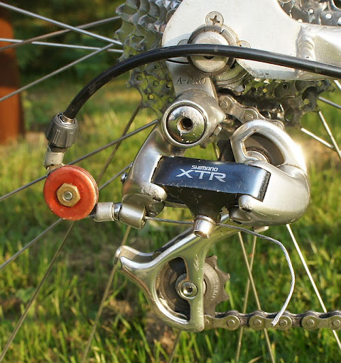

Trochę wstyd mi pytać ale w czym pomaga ten gadżet przy tylnej przerzutce? Widziałem już to w necie przy kilku rowerach ale nic na ten temat nie wiem.

#78
Żadnej czarnej magii nie ma, głównie chodzi o to, żeby pancerz nie zakręcał pod ostrym kątem do przerzutkiSkeevo pisze:Najmocniejszy tandem w Polsce
#79
dokładnie ^^ kółko się kręci więc nie ma tarcia na najbardziej zagiętym odcinku linki, no i rd jest mniej wrażliwa na rozregulowanie - pancerz się w newralgicznym miejscu nie zapycha

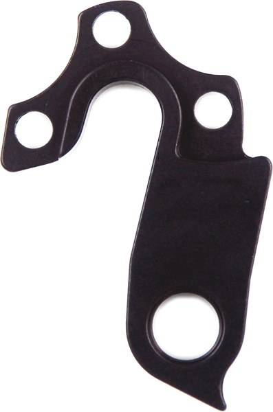

na moim (i Wojtkowym chyba też ) haku jest bite A-Pro
te które wkleiłeś wyglądają jednak tak samo - orientujesz się czy są do kpienia gdzieś (tak w razie "w")?
#83
sa do kupienia , 22 euro :),taniej wyjdzie w razie W dorobic na wzor w jakims warsztacie, wedlug opisu nominalnie te pilo ida , pewnie oznaczenie na pierwszy montarz jest bez nazwy marki, ale roznie moze byc
