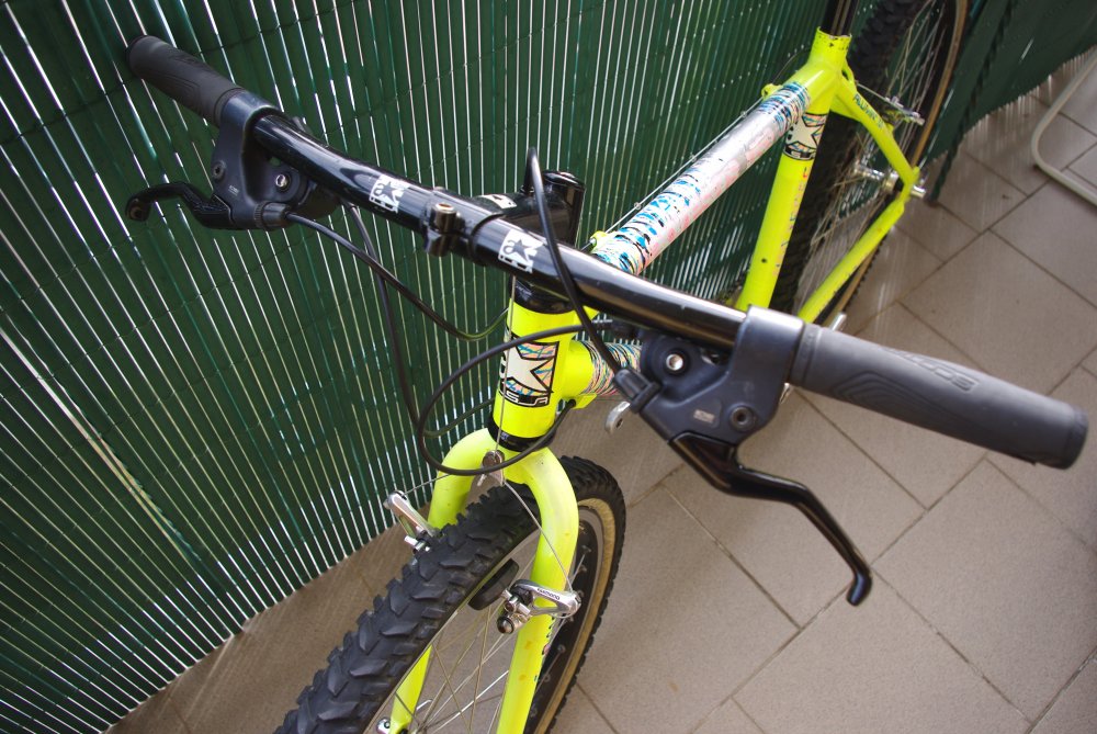

Świetna ta rama! Gratulacje! 8-)
Można się dowiedzieć czy długo zajęło Ci szukanie tej ramy? Czy to może przypadek, że ją nabyłeś?

mekp pisze:Kurde... Ładny będzie...
To tutaj FD i manetki?
Tak - FD mam ale 28,6 a manetka jedna uszkodzona wiec czeka na czesci od Ciebie :-)

faaajny klasyk, brak jeszcze zacisku sztycy ;).. z fd problem jest? sporo dx -ow bylo ostatnio na alledrogo, co to za obrecze sa??, czarne na zoltym , super polaczenie, jeszcze jakby kanty byly dx w czarnym kolorze , to byloby jeszcze fajniej
ANDRIUBIKER pisze:faaajny klasyk, brak jeszcze zacisku sztycy ;).. z fd problem jest? sporo dx -ow bylo ostatnio na alledrogo, co to za obrecze sa??j
Fakt zacisku i czarnej sztycy 31,2 . Obrecze to Rigida

a co z ta sztyca jest nie tak?? pewnie taka z literka a , bylaby leposza , ale kolorystycznie jest oki, jak pisalem kanty czarne i miodzio
ANDRIUBIKER pisze:a co z ta sztyca jest nie tak?? pewnie taka z literka a , bylaby leposza , ale kolorystycznie jest oki, jak pisalem kanty czarne i miodzio
Ta jest tylko do zdjecia (30 mm)

Bomba kolorki, podobno pękały te ramy przy główce więc nie szarżuj, bo nie ma za dużo tych rowerów ;D
odnośnie fd DXa - Jasiu Luis ma za 20zł przerzutki typu band on/direct mount (montowane blaszaną opaską) Opaski w komplecie nie ma, ale jeśli by była to i tak 31,8
Jeśli chcesz to mam chyba opaskę 34,9 - można komplet zrobić (bo zmieniarka montowana do haka tu nie występuje prawda? to było tylko w EOSach chyba)

elziomallo pisze:Bomba kolorki, podobno pękały te ramy przy główce więc nie szarżuj, bo nie ma za dużo tych rowerów ;D
Złą sławę odnośnie pękania w okolicach główki miały głównie e-staye. Dlatego w późniejszych ramach A-star spawał wzmocnienia. Jako klasyczna rama ta jest pewnie mocniejsza ale jak z każdym starym alu trzeba się liczyć że może strzelić aczkolwiek nie musi.
