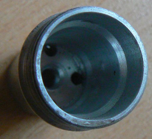

Mnie martwi coś innego - to, że on tak ma w obydwie strony- że się nie zatrzymuje przy kręceniu tak w prawo, jak i w lewo.
Widzisz - regulator tłumienia ma gwint na końcu, który się wkręca w tłumik. Pod tym gwintem jest jeszcze miejsce mocowania mikroskopijnej zawleczki segera zapobiegającej wykręceniu zaworka. Jeśli go ukręcisz za mocno odkręcając korek, to kręcąc w lewo wykręcisz regulator, aż po kilkakrotnym okrążeniu skończy się gwint, prawda. Ale co do zasady, jeśli wkręcisz go z powrotem, to po tych kilku obrotach powinien być wyczuwalny opór. No chyba, że gwint jest zerwany :( a jest on plastikowy, więc możliwe i to. Ale wtedy nie byłoby tłumienia w ogóle. Spróbuj wiec przekręcić kilka obrotów regulatora w prawo.
Na zdjęciu mój regulator z ukręconą końcówką (ale u mnie to element tuningu, powaga).
Inna sprawa - jeśli ukręcisz tą końcówkę, to ona się odłamie i będzie razem z zawleczką leżeć na dnie dolnej goleni. Może się zdarzyć, że się dostanie w niepowołane miejsc i zrobi szkody wewnątrz widelca. Ryzyko raczej teoretyczne, ale jest - żadne obce ciało nie powinno luzem latać w oleju, zwłaszcza jeśli jego część jest metalowa.

Zaworek tłumika - z ukręconą końcówką.

Regulatory - u mnie kręcąc w prawo (zgodnie z ruchem wskazówek zegara) chodzą ładnie, choć dookoła W lewo, opór przy zmianie pozycji jest znacznie wyraźniejszy, dlatego w tę stronę nimi nie kręcę ;-) Także pewnie wykręcenie regulatora mi nie grozi - na szczęście

4. Nawiercenie dysz głównych tłumika.
Porada ta jest wynikiem wprowadzonych przez RS Modyfikacji w toku produkcji Maga. Może jednak spowodować zmniejszenie wytrzymałości materiału, więc robisz to na własną odpowiedzialność. Rób to z głową.
Jeśli masz starszą wersję Maga, w dolnej części tłumika masz tylko dwa otwory, przez które przechodzi olej. W późniejszych wersjach RS wiercił cztery - dwa o stałej średnicy (3mm) i dwa do połowy większe (4mm i 3mm). Możesz nawiercić w starym tłumiku dwa dodatkowe otwory o średnicy jednakowej do tych, które już są. Zwiększy się czułość widelca. Można też próbować rozwiercić istniejące otwory, ale ja tego nie polecam. Osobiście nie zauważyłem różnicy po takiej operacji, a wytrzymałość materiału się zmniejsza. Każdorazowe wiercenie w tłumiku zmniejsza wytrzymałość materiału - miej to na uwadze. Robisz to na własną odpowiedzialność.

Poniżej zdjęcia tłumika w stanie fabrycznym, ostatniej serii Maga - bez jakichkolwiek przeróbek (oprócz ukręconej końcówki regulatora).

Dziś udało mi się zwyciężyć Maga21 należącego do Jacoba. To najcięższy przypadek, jaki kiedykolwiek miałem. Pomimo podgrzewania, miziania, proszenia i grożenia - za nic na świecie uszczelki nie chciały wyjść z dolnych goleni. Wszelkie sposoby okazywały się nieskuteczne. Ponad tydzień walki z dziadem - i w końcu zdecydowałem się na ostateczne rozwiązanie kwestii magowskiej - użycie podnośnika samochodowego. To rozwiązanie ma jedną bardzo znacząca wadę - jeśli zerwie się dolna zawleczka na tłumiku, to goleń górna wyjdzie, ale w środku zostaną ślizgi i tuleje - oraz sama uszczelka. Żeby to wyciągnąć, trzeba mieć specjalny klucz do wyciągania ślizgów w Quadrze. Nie muszę chyba mówić, że dostanie go graniczy z cudem.
U mnie jednak zawleczka wytrzymała. Siła jaką musiałem użyć była ogromna. Okazało się, że na w jednaj goleni była mikroskopijna zadra, która blokowała wyjście uszczelki. Zadra ta poharatała uszczelkę na maksa - ale one i tak obie były do wymiany. Ważne, że udało się to jakoś oddzielić.
Poniżej dokumentacja zdjęciowa - może komuś się przyda, jeśli będzie miał problemy z oddzieleniem goleni.
i efekt końcowy
