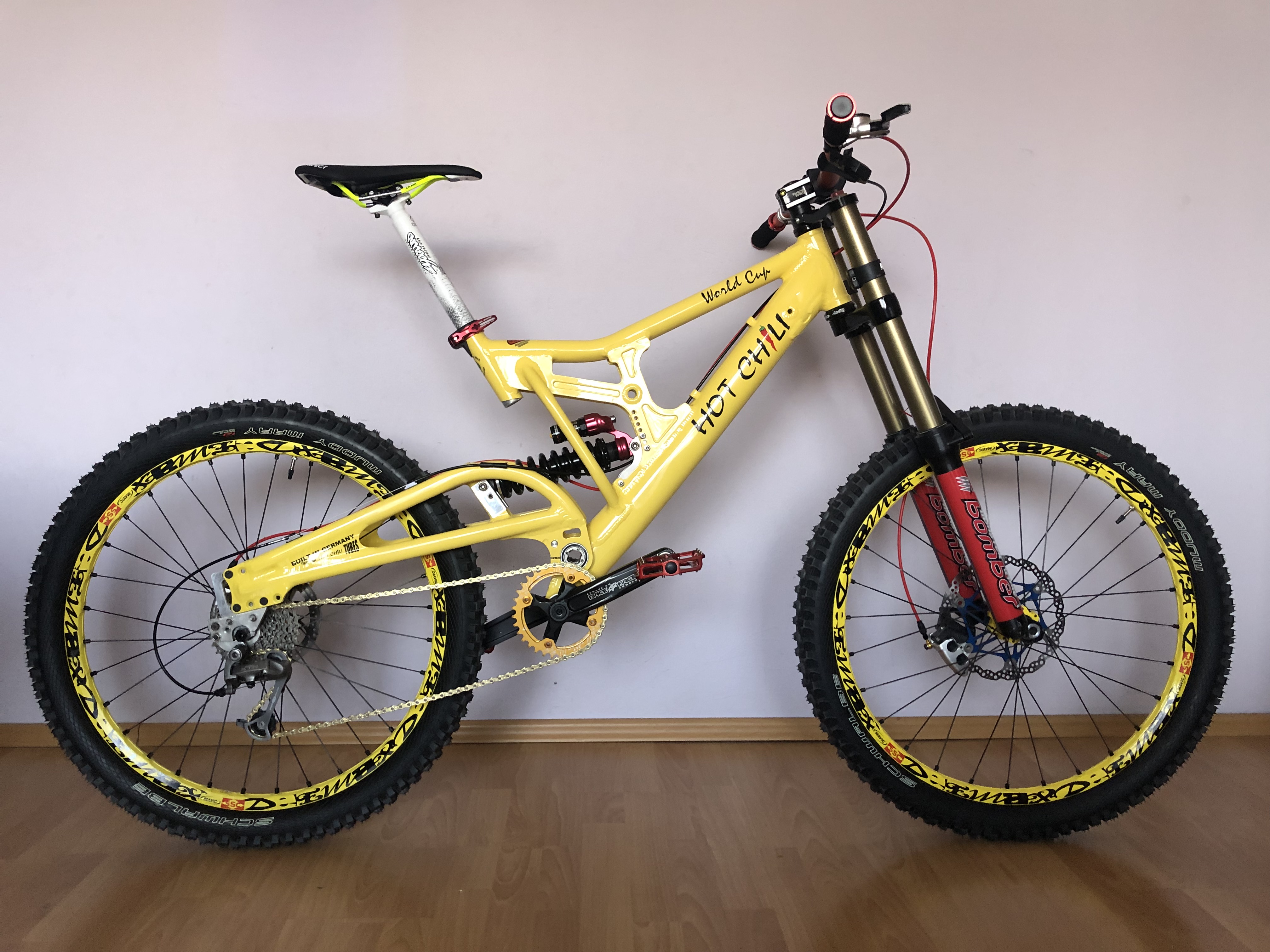

Stara Magura z Monsterem Triple plus tarcza 180mm na zdjęciu, 203mm jest za duża. Jedynie rozwiązanie to znalezienie i zamówienie 190?
Bo adaptery cięzki temat na aukcjach a już to wszystko leży za długo żeby nie jezdziło :)
Tarczę 190mm znalazłem jedynie w sklepie z linka poniżej

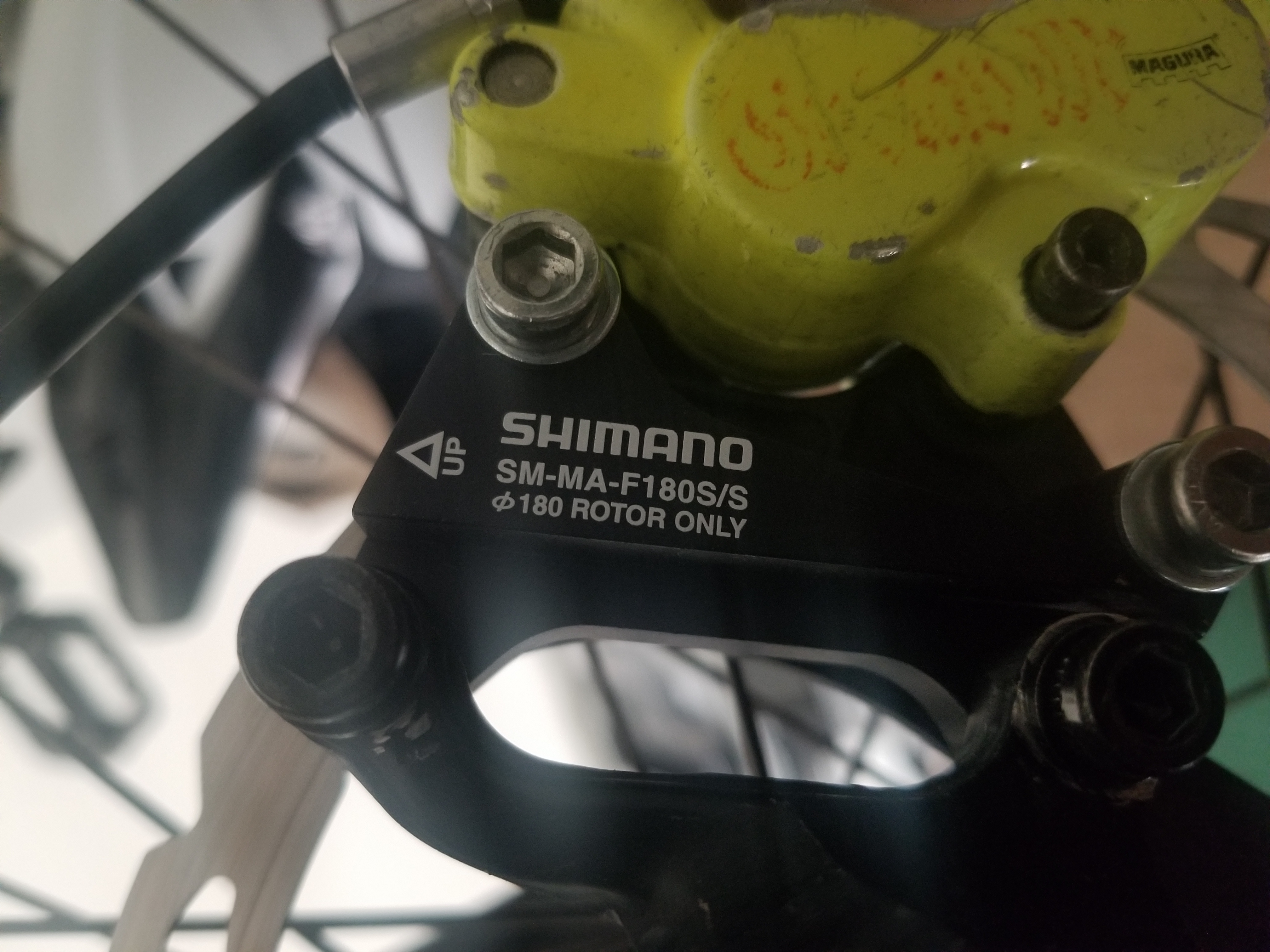

#2Do tarczy 203 bez problemu sie da, jak dotre do pracy to napisze dokladnie ktory, chyba tylny do 180mm, pasuja p&p.

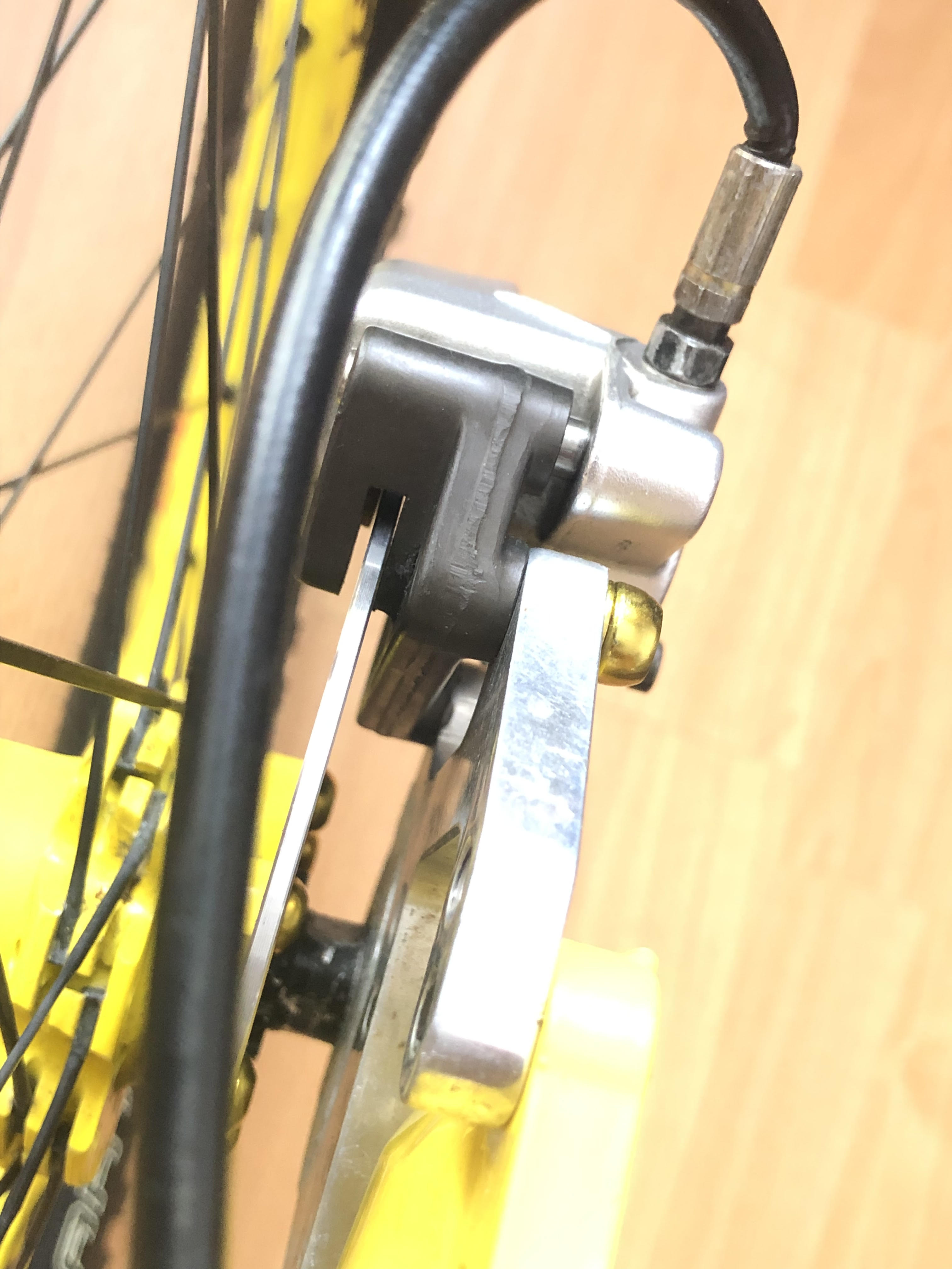

#4Z tylnym nie pomoge, ja mam 203 i sam dorabialem adapter, ale mysle ze da sie cos dobrac. Jesli chodzi o przesuniecie, to podkladke miedzy rame a os bym dal.
