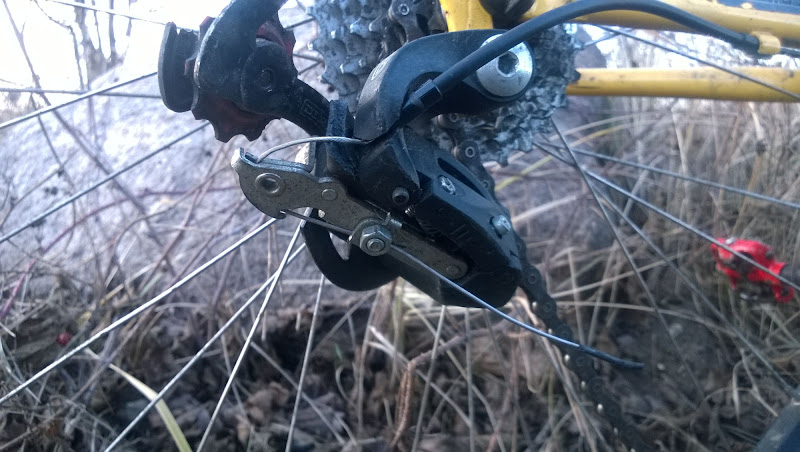

W pierwszej serii od byle patyka pękały tylne elementy pantografu w przerzutce. Dziś spotkało to i mnie

To pękanie było znane przede wszystkim w pierwszej serii - pod szyldem Sachsa. W 1999 Sram zmodyfikował pantograf i pod swoją nazwą sprzedawał przerzutki trochę lepiej znoszące pierwszy lepszy patyk. Co do rwania linek, to tu się chyba niewiele zmieniło.
Do domu było jakie 25 km, ale jeśli nie było pod górkę, to się nawet dało jechać na luźnym łańcuchu. Jak było pod górę - to już przeskakiwał. Mogłem skrócić łańcuch i jechać normalnie na jednym biegu - ale mi się nie chciało :)
