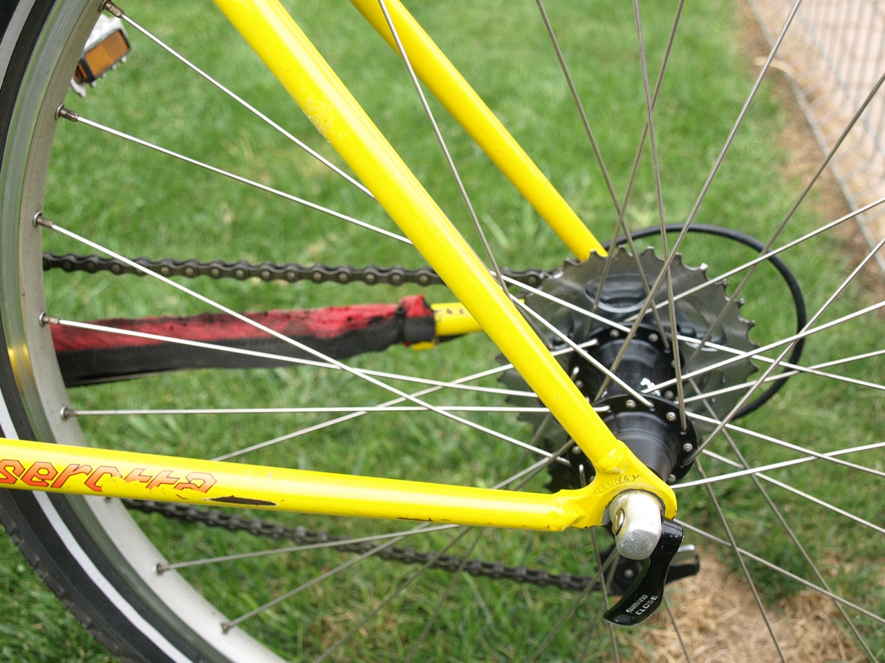

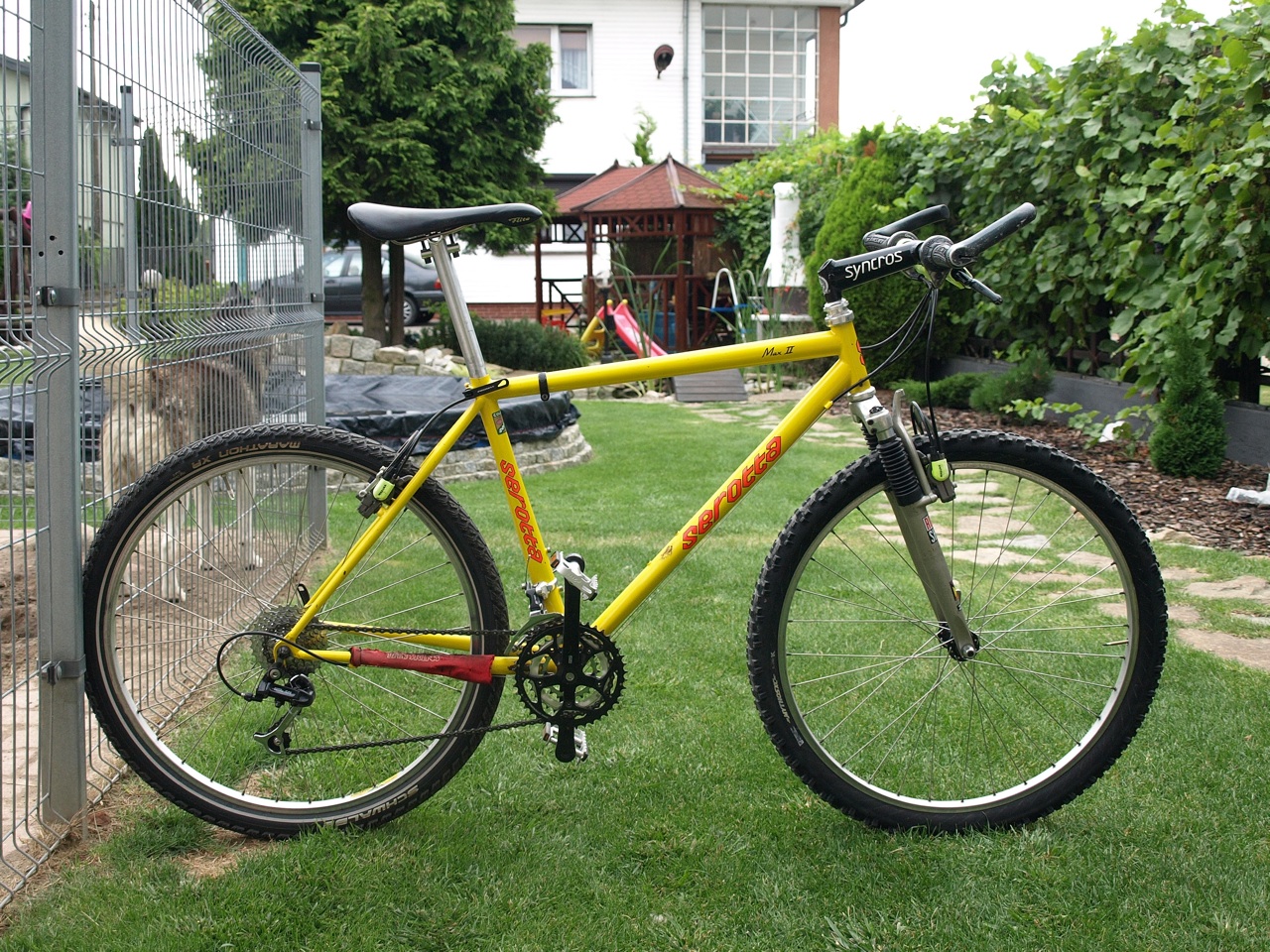

Wcale nie szukałem tego roweru, ale dziwnym trafem sam mnie znalazł - ot znajomy, od którego brałem model Competiton AL zadzwonił do mnie z pilną wiadomością - "Adam, mam Sorette, jak chcesz. Wpadaj, oglądaj i zabieraj". Na drugi dzień była już moja.
Model MAX II. Produkowany niby tylko w roku 1994. W zasadzie poza wzmianką w bikepedii niewiele jest o nim informacji. Zdjęć nie znalazłem żadnych.
Do roku 1993 MTB tej firmy bazowały na rurach Columbusa MAX OR. Od 1994 zmieniła się nazwa na "Serotta Colorado Concept Tubing". Czy tylko nazwa? Nie wiem, może jak się zgłębie w temat to coś więcej się wyjaśni.
Benek Serotta ceni swoją robotę. Według niemieckiego katalogu z tamtych lat - SAMA ramka to koszt 1999DM. To dokładnie tyle co kompletny Scott Comp Racing, Specialized Stumpjumper, GT Karakoram czy Marin Eldridge Grade czyli rowery na osprzęcię około Deore LX/XT.
Mój żółtek to budżetowa wersja, praktycznie na całym czarnym LX. Dostał też MAGa 21 (w standardzie był sztywniak) i Magurę Race Line.
Na razie był tylko krótki trip. Wszystko chodzi bardzo ładnie, ale i tak pójdzie do przeróbek. Więcej się dowiem jak rozbiorę i ocenię stan komponentów.

Jest piękna! Spełnia wiele moich wymagań, jeśli chodzi o retro MTB.

Plany w skrócie:
LX zostaje. Potrzebuje tylko FD 34.9 DS. Canty czarne z szufladkami są. Koła też pozostaną te oryginalne. Manetki X-Ray albo SRT600 z jakimiś klamkami Dia Compe (muszę odnowić). Korba będzie customowa, ale na razie nie powiem co.
Kiera jest Shogun - zostaje, fajka Syncrosa też (potrzebna tylko kosmetyka).
Oryginalnie była jakaś ucięta na 15cm sztyca Kalloya. Zostanie ta co jest na fotce, tylko muszę pomalować na czarno, chyba że taką czarną gdzieś znajdę gotową.
I to by było na tyle - skromnie, klasycznie bez cudowania. Żadnych NOSów!!!!!
27.2 ???
Fajna rama, ładne spawy.
Z tego co znalazłem to ta rama stała na LX więc tutaj kwestia czy do budżetowa wersja czy nie nie musi być poruszana. Wychodzi na to, że MAX II po prostu taki był.

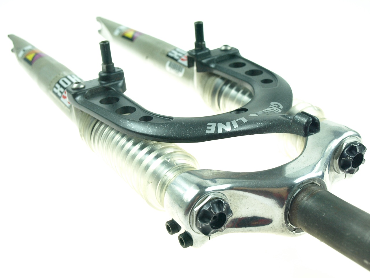

Widelec. Rock Shox Mag21. Na 1" z gwintem. Miał być malowany, ale po zdemontowaniu z roweru okazało się, że nie jest z nim jakoś tragicznie - skorodowana jedynie podkowa i trochę rys na dolnych goleniach. Zatem obeszło się bez zabawy pistoletem. Dodatkowo kombinowanie naklejek... brrrr... Ale za to trafiłem jakąś dziwną podkowę, czort jeden wie od czego. Niby pasuje, ale nie do końca. Od czego wszak jest dremel - tu się podfrezowało, tam zeszlifowało. Skróciłem jeszcze tylko gwint piwotów i leży jak ta lala.
Na koniec doszły customowe przezroczyste kondony ODI i jest stuningowany zewnętrznie sztuciec. I o to chodziło.

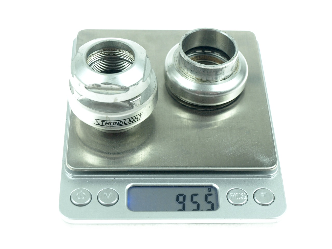

I jeszcze ostatnia rzecz przyszykowana do montażu. Stery Stronglight. Były tu w oryginale. Brzydkie jak noc. Ale że zbytniego wyboru aktualnie nie mam to zostają. Jeden plus - są pieruńsko lekkie jak na taką masywną konstrukcję. Full alu, na igiełkach.
