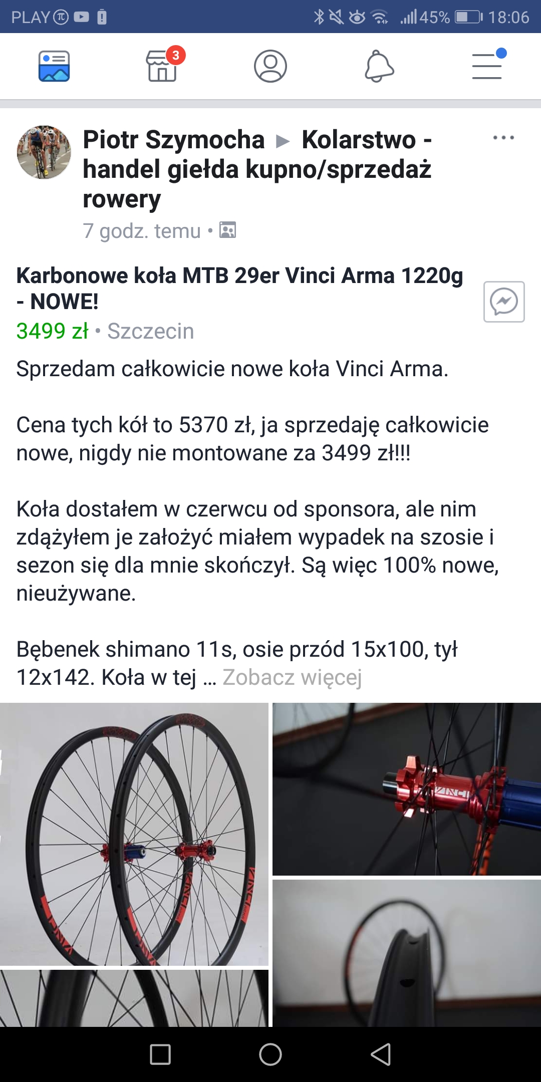

Bart. Zobacz te.
Bart pisze:
Retromen pisze:Bart. Zobacz te.
:shock: :shock: :shock:
KUPUJ 8-)
W końcu będziesz miał coś ładnego a przy okazji super lekkiego w tym rowerze.
