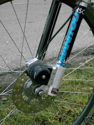

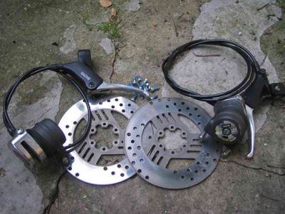

...w załączniku ciekawostka, a mianowicie byla wersja manka 4/efc w wersji pod hampel tarczowy, takiego trafic to chyba prosciej 6-ke w totolotka ;)

Widziałem taki czerwony rower z tym mańkiem 3-m pod disc jakiś rok temu na Młynie we Wrocku.
Wyglądało to tak obleśnie że uciekłem
#36
jak wyglada kazdy widzi ;) , biorac pod uwage ze to rok 92/3 i hydrauliczna tarczowka, to wyczes musial byc niesamowity wtedy
